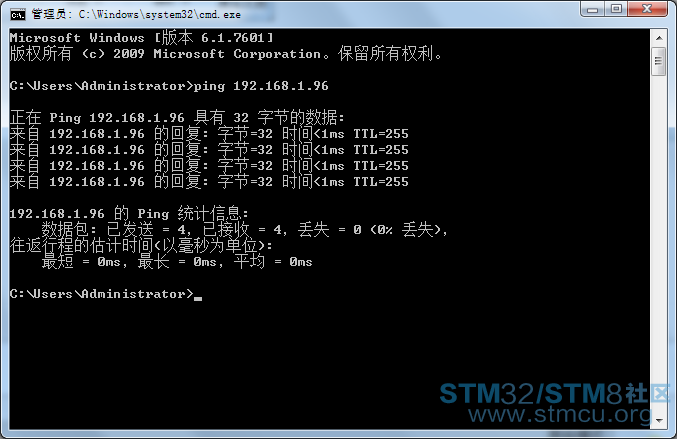

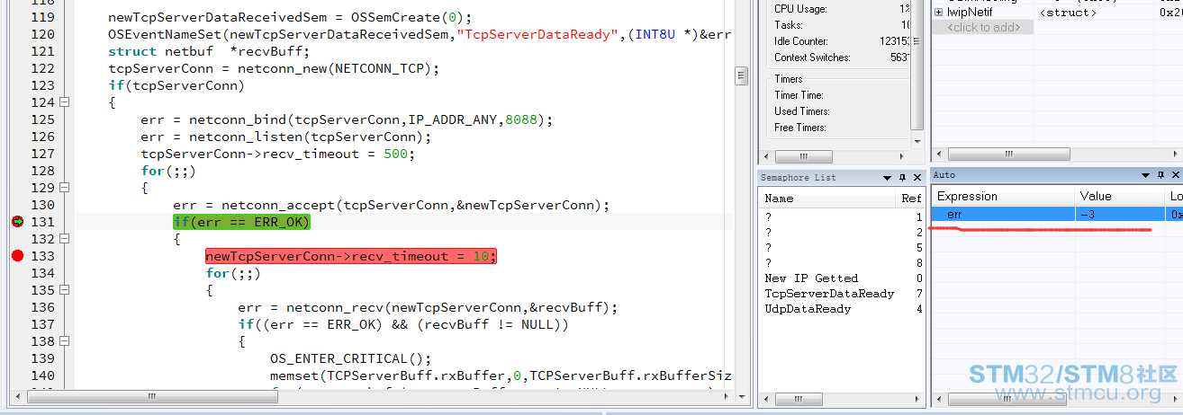

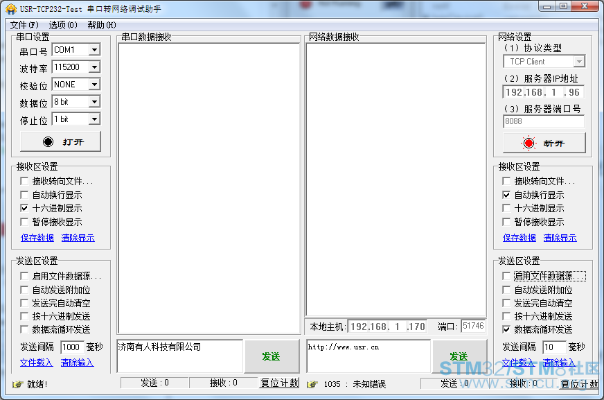

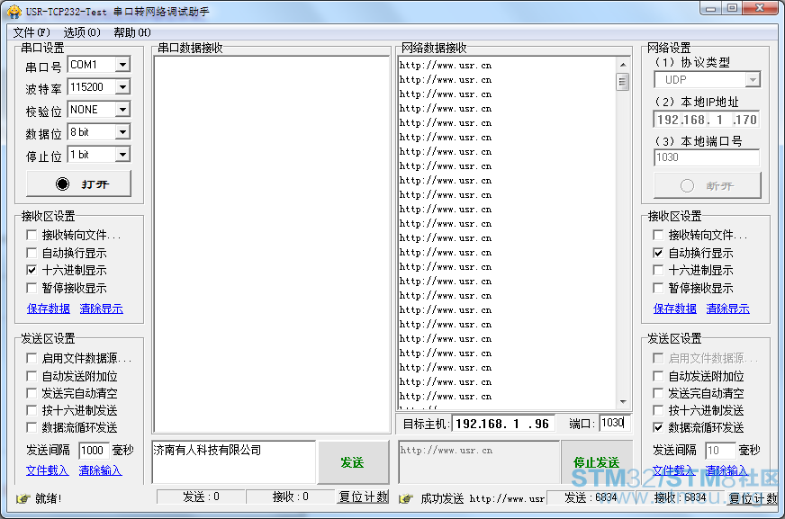

大佬们,小弟最近用ucos ii + lwip做tcp server。现在只是做一个简单的回传实验,一共两个任务,一个收一个发的,收的任务收到数据之后拷贝到发送buffer,给发的任务发一个信号,发的任务把收到的再发回去。但是一直死在netconn_accept里面。err一直是-3,也就是连接超时,调试软件那边连接的时候也显示1035 未知错误,有大佬遇到过这种情况么,小弟lwip新手,刚开始接触这个。板子是可以ping通的,代码里面还有一个udp收发的,是可以运行的,所以硬件应该是没什么问题的,下面是我的tcp server收发部分的代码:
