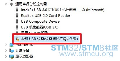

烧完固件 状态灯闪烁 但是设别管理器显示未知USB设备  驱动装了好几个了,都不行。用的stm32f0308-discover给新板子烧的固件,所以驱动应该没有问题,原理图也是按照这个开发版的相应部分画的,暂时没有发现不一样的地方。

USB 有没有及时响应?建议用 USB 中断来响应,免得时序出问题。我记得 ST-Link 的 DP 上拉是要接管脚控制的,这个接的对不对?USB 描述符有没有问题?用 Microsoft Message Analyzer 检查一下。

PC13下拉个10K试试呢?
对比了其它板载原理图,PC13有下拉10K电阻,用于板卡识别
