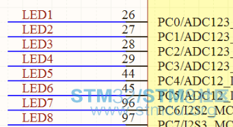

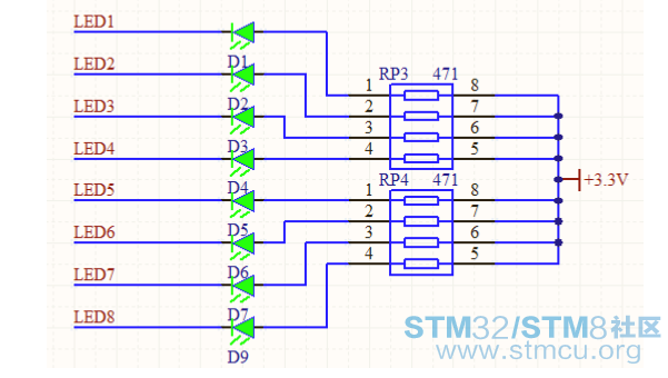

可以看到开发板上面 LED 的接线图如下,LED1~LED8 接到了单片机的PC0~PC7上面。  j9 `9 G" A7 t, ]$ s" p; o
* W8 w. X" A9 }$ F 1.jpg 1 c5 ]- b, s  M; ~, c
2 M" E& J- G% ]: N8 p5 L* s- V$ W" o
2.jpg 9 W! w. v" ], Z- ?2 @
% ~. J8 A- `/ h7 l# H$ v从上面的原理图中,我们可以看到 LED 灯是接到STM32的 IO口的 PC0 到 PC7。点 亮一盏LED的原理就是把相应的IO口输出低电平, IO口 输出为高电平就能够熄灭 LED,要实现 LED 闪烁也就是将STM32管脚每间隔一段时间不输出一个高低电平脉冲即可。

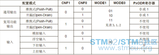

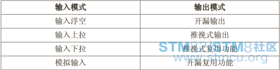

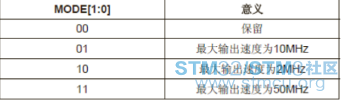

+ L: h+ J4 p7 t/ w* F1 n: rSTM32 的每个 IO 口都有 7 个寄存器来控制。分别是:配置模式寄存器 CRL 和 CRH; 数据存器 IDR 和ODR;置位/复位寄存器 BSRR;复位寄存器 BRR; 锁存寄存器 LCKR。如果想要了个寄存器的详细使用,可以参考 STM32 中文参考手册.配置模式如图3,图4,图5

% r% \- h  R7 Q3 t9 u0 @控制 LED 的时候, IO 口可以设置为推挽输出模式。我们为 什么不用开漏输出来控制 LED 灯呢?其实推挽输出和开漏输出学过模拟电路的 应该都知道它的工作原理,一般来说推挽输出:可以输出高,低电平,连接数 字器件;开漏输出:输出端相当于三极管的集电极, 要得到高电平状态需要上拉电阻才行,适合于做电流型的驱动,其吸收电流的能力相对强(一般 20ma以内)。所以这里 我们选择推挽输出控制 LED 灯。0 N; a( Z' Z" @( \

2.   GPIO_Speed:设置 IO 口的速率- b  r; \& Z; @- R
3.   GPIO_Mode:选择要设置的 IO 模式。) P. s9 k+ M7 I- u2 Q/ P

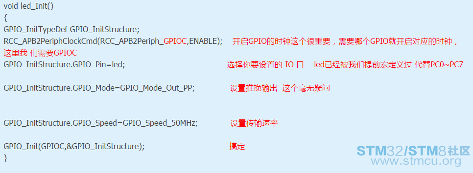

接下来我们来配置一下 LED GPIO的初始化
4 F  J$ _+ @* G- Q- R/ }+ a* i2 a9 L
6----.png ' O! x5 T: F6 U( f
; w/ x# p" p' B3 G; S$ |# T8 ~
接下来写一下 LED 灯闪烁函数。9 M- x$ b1 D- y; \  I+ C
