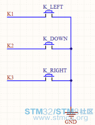

硬件电路设计如图所示
3 [; V9 a! |; `2 o0 J" D* w, k$ N6 z5 O
1.jpg - @" p1 c" C& ^2 }8 M
5 y& ]+ X9 F4 T2 d% C8 C+ Y上面的原理图,三个按键分别接到单片机的  PE2、PE3、PE4。( p8 L4 Z: v9 L, T

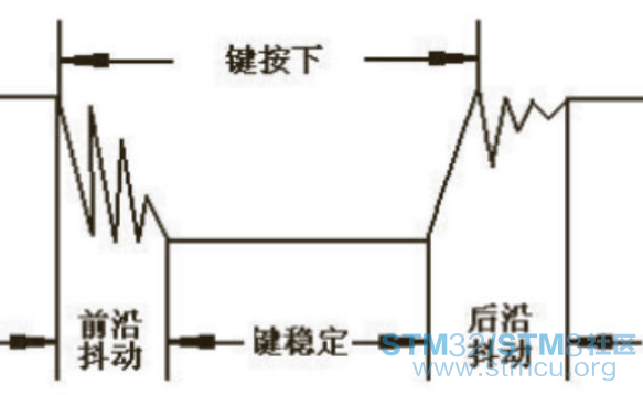

# X  }/ e- b* b5 B! n+ c按键消抖) |1 t8 p) U0 Y
按键所用开关为机械弹性开关,当机械触点断开 、闭合时,电压信号 如图示,因此需要做消抖处理。
! Z& {  X" @' ^
* B, ~6 D' U' }- _0 J" E' r9 }& O" s9 C
由于机械点的弹性作用,一个按键开关在闭合时不会马上稳定的接通,在断开时也不会一下子断开。因而在闭合及断开的瞬间均伴随有一连串的抖动。抖动时间的长短由按键的机械特性决定的,一般为 5ms 到 10ms。按键抖动会引起按键被误读多次。为了确保 CPU 对键的一次闭合仅作一次处理,必须去除按键抖动。一般来说一个简单的按键消抖就是先读取一次按键的状态,如果得到按键按下之后,延时 10ms,再次读取一次按键的状态,如果按键还是按下状态,那么说明按键已经按下。" F8 S( {, k( G
