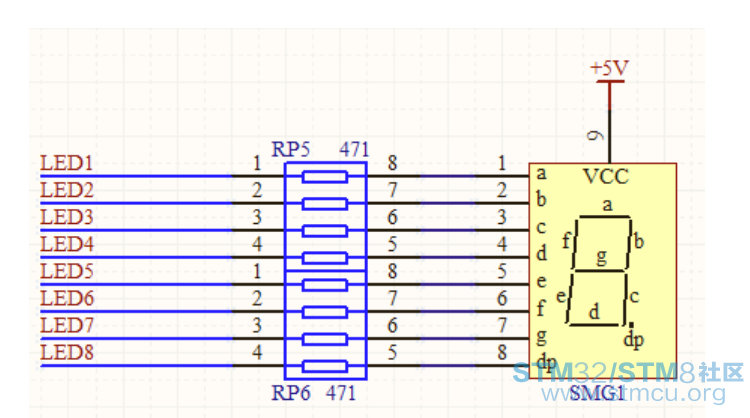

数码管简介% Q2 ]* [8 _5 f
数码管是一种半导体发光器件,其基本单元是发光二极管。数码管也称 LED数码管,不同行业人士对数码管的称呼不一样,其实都是同样的产品。数码管按段数可分为七段数码和八段数码管,八段数码管比七段数码管多一个发光二极管单元,也就是多一个小数点(DP)这个小数点可以更精确的表示数码管想要显示的内容;按能显示多少个(8)可分为 1位、2 位、3 位、4 位、5 位、6 位、7位等数码管。按发光二极管单元连接方式可分为共阳极数码管和共阴极数码管。共阳数码管是指将所有发光二极管的阳极接到一起形成公极(COM)的数码管,共阳数码管在应用时应将公共极 COM 接到+5V,当某一字段发光二极管的阴极为低电平时,相应字段就点亮,当某一字段的阴极为高电平时,相应字段就不亮。共阴数码管是指将所有发光二极管的阴极接到一起形成公共阴极(COM)的数码管,共阴数码管在应用时应将公共极 COM 接到地线 GND 上,当某一字段发光二极管的阳极为高电时,相应字段就点亮,当某一字段的阳极为低电平时,相应字段就不亮。. U, y& y6 Y5 Z, K( [) P9 j
4 F$ u6 W9 ?, n7 N* z+ Q
# C2 c2 F% c: }3 }0 B; Vled 数码管(LED Segment Displays)是由多个发光二极管封装在一起组成“8”字型的器件,引线已在内部连接完成,只需引出它们的各个笔划,公共电极。led 数码管常用段数一般为 7 段有的另加一个小数点,还有一种是类似于 3位“+1”型。位数有半位,1,2,3,4,5,6,8,10 位等等,led 数码管根据LED 的接法不同分为共阴和共阳两类,了解 LED 这些特性,对编程是很重要的,因为不同类型的数码管,除了它们的硬件电路有差异外,编程方法也是不同的。图 2 是共阴和共阳极数码管的内部电路,它们的发光原理是一样的只是它们的电源极性不同而已。颜色有红,绿,蓝,黄等几种。led 数码管广泛用于仪表,时钟,车站,家电等场合。选用时要注意产品尺寸颜色,功耗,亮度,波长等。) T6 C# t' x" X$ {
& {% w9 p9 @" |# _数码管硬件电路% v  d5 n+ u6 V  v) q9 e8 C1 L# j
: f* ~9 p- Q4 v* G7 D! N 1.jpg
9 s. b- \( T, Z+ ^
; j: k0 l( R  c  l$ |& @上面的数码管原理图,我们将数码管的管脚接在单片机的 PC0-PC7 口的,也就是和前面的 led 管脚是一样的。
