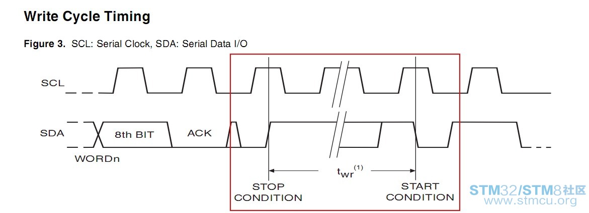

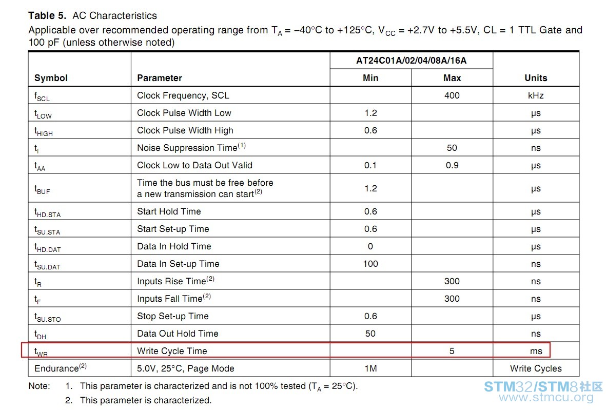

刚上手STM32的时候,项目中用STM32F10CBT6控制过EEPROM AT24C02。
刚开始使用硬件I2C,在开发板上试是好的,项目中的板子就不行,所不同的是一个是Microchip的24LCXX系列片子,一个是AT24CXX系列片子,对比了数据资料,参数没发现有明显不同。
调试跟踪,发现死在了一个while中,ST的固件库中是死等标志。后来的做法是,把while循环做了超时退出,实际操作是成功了,但就是标志没置过来。(有人说这种现象是ST I2C的Bug)。
单步调试是好的。后来调试的时候,在两个写操作之前加了一条Printf打印信息,想用来定位程序跑到什么地方出错的。神奇的事情发生了,竟然一路通畅跑过去了。一删Printf,就容易出错。
仔细看EEPROM手册,发现有一个时间非常关键,是前一个“停止”到下一个“起始”之前的延时最大需要5ms,即Twr。见下图时序参数表: 傲游截图20180123102422.jpg
时序波形示意:
后来我在程序中增加了Twr这个延时,保证不少于5ms,后来I2C再没有挂过,产品也持续生产使用了五六年了。
个人猜想,在一个I2C写周期后,硬件I2C立即去读取标志,造成了硬件I2C内部某些机制紊乱。或许与外部I2C器件逻辑及管脚状态也有一定关系。
以上个人经验体会,仅供参考。

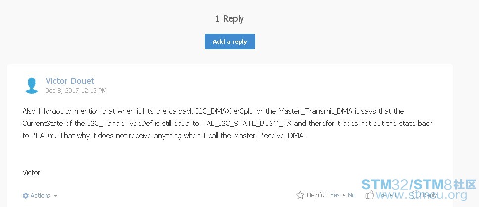

网络孤客 回答时间:2018-1-18 23:30:46
我遇到的问题应该与这里描述的一样
http://community.st.com/thread/3 ... p-in-hali2cgetstate

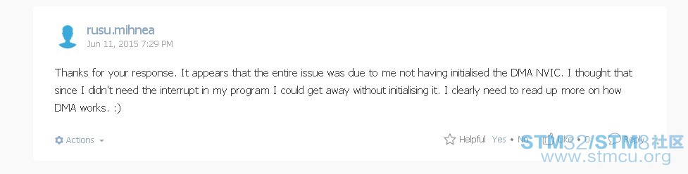

七哥 回答时间:2018-1-23 11:00:43
下面这个或许可以参考一下。本人英语不行,就不翻译了。
http://community.st.com/thread/4 ... ith-dma-not-working
http://community.st.com/thread/27652
