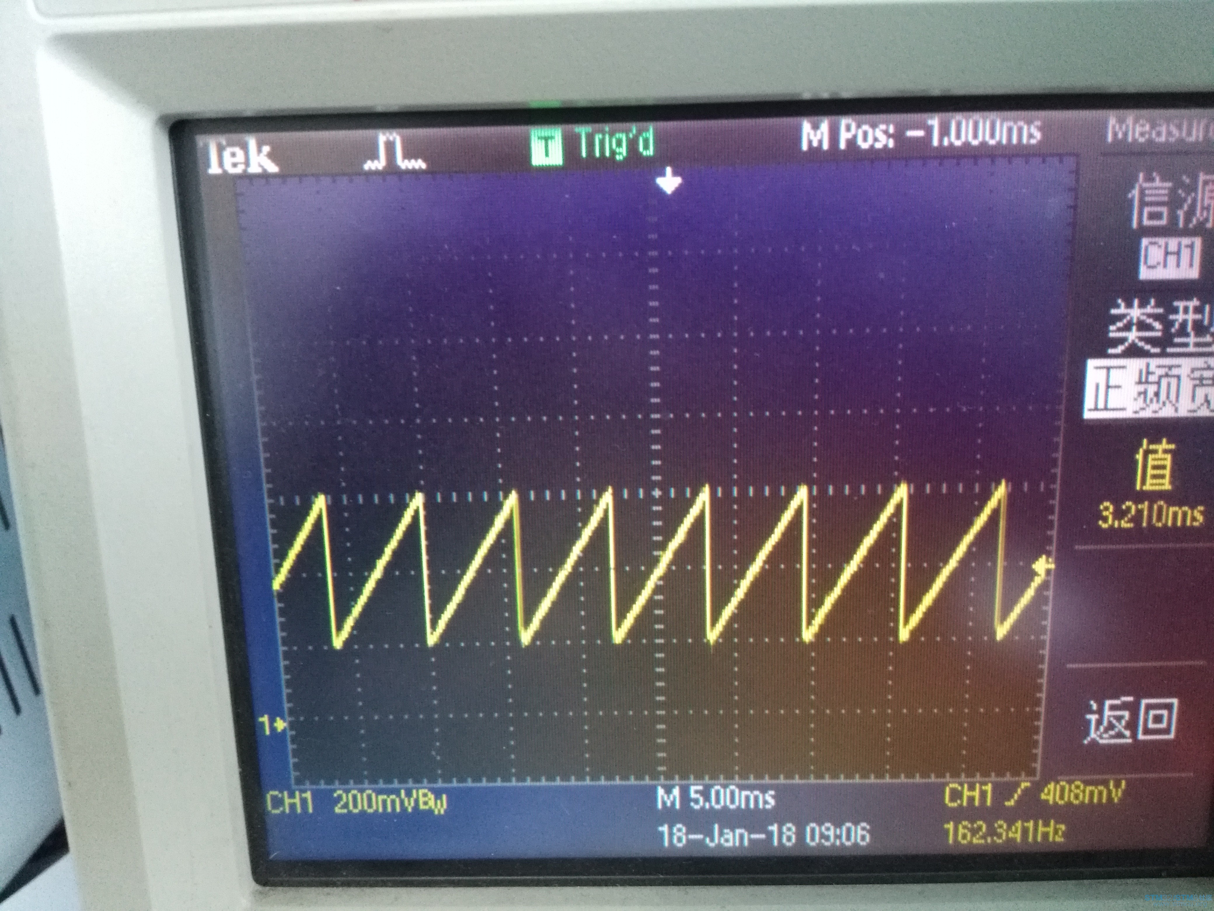

本帖最后由 sxdahss 于 2018-1-18 09:38 编辑 4 x( N+ P8 S. M) _3 C6 C# Q. H0 R / w% W. O8 C& c$ m- Y平台STM32F103,采用硬件IIC操作MCP4726芯片,IIC的速度设置在1.2M测试很稳定,MCP4726芯片手册介绍如下,并附上中文手册 MCP4726䏿.pdf (15.45 MB, 下载次数: 441) 2018-1-18 09:01 上传 点击文件名下载附件 2 j* d5 ?. `! p8 W# G% U* v特性5 z( x" C8 v( f0 L- P • 输出电压分辨率* H. D9 b7 x; d; L w - 12位: MCP4726 # V; `3 y/ ~/ j! B1 T+ \; P- 10位: MCP4716 ! l% U3 {6 f; a* x) r9 y: [) g7 _+ S7 O - 8位: MCP4706 & p$ W$ U1 |2 i( q4 _" r/ c N! E• 轨到轨输出 4 b! I) G2 v' @4 c! ]9 z• 快速稳定时间:6 μs (典型值)! G P' a) e, I% t& Q( C* C$ q! p • DAC 电压基准选项9 k/ ?2 r0 K1 K; ~0 b - VDD ( n/ q+ x9 d! N4 d' Y- VREF 引脚) D6 p' a5 F4 i& s • 输出增益选项& x4 F' m. G8 d) w0 j8 i - 单位增益(1x) % k+ W3 Y( e+ W/ u2 o+ W, p* }( A4 ]- 2x(仅在VREF 引脚用作电压源时)3 s8 q( y+ Q1 I0 C) a, v0 f, R • 非易失性存储器(EEPROM) , O/ `) P+ O4 p- 自动重新调用已保存的DAC 寄存器设置3 @+ F' [! ~/ @1 W( b - 自动重新调用已保存的器件配置(电压基准、8 _' Z6 m% L4 V5 ?0 f8 v+ f9 ^ 增益和掉电配置)8 H5 a1 w& g8 Y$ o • 掉电模式& J6 w/ [# d- G* m3 {/ f: m - 断开输出缓冲器 0 S } T8 }2 R( u- VOUT下拉电阻选择(640 kΩ、125 kΩ或1 kΩ) + S' z" U: R6 {7 L• 低功耗2 {1 P" V5 r6 H - 正常工作:210 μA (典型值) + [5 q- M1 x% J; p- k- 掉电工作:60 nA (典型值)1 J1 p" U7 @9 C- L (PD1D0 = 11)! U" C- @9 y2 C! \" S+ e • 单电源工作:2.7V 至5.5V - v1 E$ C9 K- y ~• I2C™ 接口:# n4 s7 z: y9 G9 j4 m - 8个可用地址, S- Z) m: p6 O& N) z: R - 标准(100 kbps)、快速(400 kbps)和高速4 e; e( ^6 I& M7 V; e# M (3.4 Mbps)模式- w& Y4 g* [$ k" _& E9 ^8 f • 小型6 引脚SOT-23 和DFN (2x2)封装! D" W3 R8 B4 e! k8 u' l( r • 扩展级温度范围:-40°C 至+125°C 4 E& ^! a7 W6 g/ {0 j5 x; t#include "mcp4726.h"# X0 K' i8 K8 K: e( m9 u5 v ; [' K5 T% y. H5 }8 }: p: K$ E4 [- j3 z3 K /* 命令位 VREF1 VREF0 PD1 PD0 G# |. }/ d5 i; E& I( J8 n- \ 1.命令位 //MCP47X6 支持的命令 % H Z$ h d6 [. [* j! {3 R C2 C1 C0 7 Z* @, b* ]+ j3 j: m+ Q( E& p& X 0 0 x 写易失性DAC 寄存器命令 ! B6 J5 x" l) {* A5 Q 0 1 0 写易失性存储器命令$ H; {/ V/ e6 Y) {& Z* E 0 1 1 写所有存储器命令 3 B. }2 a# J# k v 1 0 0 写易失性配置位命令* j( U# Q# g, `; F8 H % F/ h7 u y8 }( m. r. T 2.VREF1 VREF0 梯形电阻网络电压基准(VRL)选择位 6 U& H8 ~$ E" G* t+ V$ L7 O" g 0 x VDD 无缓冲 0 o6 ?0 B) U. Q: L H 1 0 VREF引脚 无缓冲1 B6 I3 t; w ~% T) F6 j 1 1 VREF引脚 缓冲! L& }2 C/ t) d 3.PD1 PD0 & h3 U8 f) F# M" a5 q* b' s5 D 0 0 正常工作. m: ~5 A2 r! r9 V" T6 o 0 1 1KΩ电阻接地8 r: [6 Q; X# ?! I 1 0 125KΩ电阻接地 - z$ H! _2 A: ]1 ?$ ? 1 1 640KΩ电阻接地9 A7 A$ `/ }% v& I 4.G 增益选择位1 U ^( u2 g# f- E 0 =1x (增益为1)3 g* x& M( j9 }, w! Z 1 =2x (增益为2) VDD作VRL不适用 7 f0 {2 @0 s3 C( h/ S5 x*/2 E% |8 F# S6 X8 |! a9 \1 E // C2 C1 C0 VREF1 VREF0 PD1 PD0 G1 _$ d/ G% U. M0 i3 p$ t7 s- Q2 q // 1 0 0 1 1 0 0 0 0x98 写易失性配置位命令; N- W a0 X5 ~% t: K ) U, T/ R V2 {% w( E. b//写配置0 [5 E. }; D% }+ _) B2 N8 |9 S void MCP4726_Writecmd(u16 data) / l Q6 r3 Q, m { 3 J, {2 N% R- T5 n6 E9 V while(I2C_GetFlagStatus(I2C2, I2C_FLAG_BUSY)); % _7 K; F$ L; J; C6 L0 T /*起始位*/ 4 ~, x& M+ O- B. E3 R I2C_GenerateSTART(I2C2, ENABLE);2 v1 d3 d, ~# @2 d1 A3 F p while(!I2C_CheckEvent(I2C2, I2C_EVENT_MASTER_MODE_SELECT)); 8 Z4 a: @9 L/ d. g. Z. i, P L - ?! N( p( B( a& L! n% ?& p I2C_Send7bitAddress(I2C2, MCP4726_ADDR, I2C_Direction_Transmitter); //设置MCP4726设备地址 0xc0 写,0xc1 读" a# E$ a' ~* l l5 N while(!I2C_CheckEvent(I2C2, I2C_EVENT_MASTER_TRANSMITTER_MODE_SELECTED)); ) ?' f4 C0 u# ? ~) B# E( a. x /* Send data */ ( _& Y2 p; O8 H, c2 s0 x/ s I2C_SendData(I2C2, data);, W2 |; g. @ X& |2 |$ q- k while(! I2C_CheckEvent(I2C2, I2C_EVENT_MASTER_BYTE_TRANSMITTED));+ W0 N( M1 T7 u( ]% o /*停止位*/$ A% Q @' R( R4 Y6 P L3 M& X% } I2C_GenerateSTOP(I2C2, ENABLE); 4 a+ [6 k+ b( G) q1 [- }% D! \ . ?& }, V% q' u$ a5 T } 6 K4 ?9 Z \3 e: i0 x$ f5 O4 p4 ?& x H7 h8 |3 N+ g + X( m7 Z3 y) h9 A: G# @) C void MCP4726_WriteData_Digital(u16 data) //12位数字量 : L$ H9 C5 |- Z5 B3 m{ 9 p( ^$ B9 }. ]" Z4 l/ x& X u8 data_H=0,data_L=0; 1 S4 P/ l' U/ j3 ~ data_H = ( 0x0F00 & data) >> 8; / n3 `' l- l8 G; ` data_L = 0X00FF & data ;8 K! e$ S D/ d / @1 A2 P" o# `7 m* ~. R while(I2C_GetFlagStatus(I2C2, I2C_FLAG_BUSY));0 _7 f- F3 g2 o7 {* h3 C4 C /*起始位*/8 Z t! h$ ~' m I2C_GenerateSTART(I2C2, ENABLE); , M# Y% M8 l/ c$ c; u) J while(!I2C_CheckEvent(I2C2, I2C_EVENT_MASTER_MODE_SELECT)); 0 H, T! A) s4 V7 b( ^- c ! P( b3 S# B/ @; r; D% { I2C_Send7bitAddress(I2C2, MCP4726_ADDR, I2C_Direction_Transmitter); //设置MCP4726设备地址 0xc0 写,0xc1 读, R- l$ N* ]- o: T while(!I2C_CheckEvent(I2C2, I2C_EVENT_MASTER_TRANSMITTER_MODE_SELECTED));5 O% e. u+ C& W /* Send data */7 e7 x( t% z4 L6 V* f6 T& b I2C_SendData(I2C2, data_H); " ]2 w1 a4 z" E, I* } while(! I2C_CheckEvent(I2C2, I2C_EVENT_MASTER_BYTE_TRANSMITTED)); ; r$ {4 r. k) k( | h- ?- w" N I2C_SendData(I2C2, data_L); 3 x3 @7 {( ] p. m/ m* B; F while(! I2C_CheckEvent(I2C2, I2C_EVENT_MASTER_BYTE_TRANSMITTED)); 2 p% d: @) y) q/ Q0 t& }* ^, g9 a /*停止位*/$ i# h0 R$ R. F: g! ] I2C_GenerateSTOP(I2C2, ENABLE);/ c( h6 L- C$ u1 m3 E5 S " o% W+ F) `: h+ h7 m! ~ }- i( z; B& i+ |- v2 j0 w ) @9 d# A% O# K0 ~3 | u2 g void MCP4726_WriteData_Voltage(u16 Vout) //电压单位mV : d( Z, x! x) p. f; ^{ 3 Y7 }4 w3 Z1 C- u" q u8 temp = 0; 0 V& p9 [7 H0 ?" P. F `, L u16 Dn = 0; # n: {% Z9 e; \ Dn = ( 4096 * Vout) / 3300; ! U$ o0 ?* Z z6 y; q% [6 G temp = (0x0F00 & Dn) >> 8; 4 [" g+ x, ]9 T$ P( |' V8 e 3 r: Z, Z; @$ {& j& S while(I2C_GetFlagStatus(I2C2, I2C_FLAG_BUSY));2 u' @* c2 q# ]! o o$ X: L/ j /*起始位*/ ; W# Q/ t; j% y% ? I2C_GenerateSTART(I2C2, ENABLE);3 t7 r3 y/ @/ A% Y! Q: J: O while(!I2C_CheckEvent(I2C2, I2C_EVENT_MASTER_MODE_SELECT)); + N& ^5 O( \7 n' x+ U- }4 ~% k1 L9 g) h* K I2C_Send7bitAddress(I2C2, MCP4726_ADDR, I2C_Direction_Transmitter); //设置MCP4726设备地址 0xc0 写,0xc1 读- e: @. ^ {& f0 U while(!I2C_CheckEvent(I2C2, I2C_EVENT_MASTER_TRANSMITTER_MODE_SELECTED));* {0 |3 |( L1 x3 Y3 d, m /* Send data */ # K% B" Y& N4 N$ Z- E I2C_SendData(I2C2, temp); 6 x ]7 m+ I7 X2 ]) \- T' m0 | while(! I2C_CheckEvent(I2C2, I2C_EVENT_MASTER_BYTE_TRANSMITTED));( L R; f& A2 w' a, W! c' ? I2C_SendData(I2C2, Dn);, a6 d% A0 g) y8 J while(! I2C_CheckEvent(I2C2, I2C_EVENT_MASTER_BYTE_TRANSMITTED)); ; t: o4 u3 H# D9 M& D /*停止位*/0 B6 v0 _6 k; ]3 X4 R7 g3 E4 R. i I2C_GenerateSTOP(I2C2, ENABLE);! ^2 m) B/ W+ i: v6 N" }4 ? % O: z x6 x6 a* L2 f1 E , ~+ R! U6 V1 r2 u}复制代码#include "main.h"2 |8 D# L% Y/ N! y ; e j9 F- i3 T' Y' q7 i; {4 x ' T# y, I1 g& W0 M9 O q/ M" M / V& Q! Z- S9 I6 h% H( @- U4 C) y % I' `% p7 u4 D, k, B+ J( `& A* q7 x; M: g5 `, P int main(void): R# ~8 Z5 f ` { 4 _, ^; p" q3 n$ h1 y - X( q+ E# _2 i. [ S8 f1 z$ l+ e u16 i = 0;) s- s; G4 F% \9 p+ _ ; i3 ?& Z" C: P! I* Y4 u6 ~0 t Init_All_Periph();( O- _% l& X) ^% Z& H 4 V7 E- l6 e: f1 V0 N$ A4 u USART1_Send_Byte(0xaa); : s( Z3 n1 c% j& L Delay_Ms(100);7 M7 f. v7 [. D0 ]4 n* Z/ X% Q6 e' t MCP4726_Writecmd(0x98); //设置命令 ; v/ Z: n2 |0 X* N. i2 l Delay_Ms(100);) k( g5 n* U4 L) ?- @ //MCP4726_WriteData_Voltage(1000);8 U% R& w5 l" X! W7 _% k while(1)8 H2 k' P0 s5 I7 v+ v {6 j X# _" N, x) Q1 M9 V9 e8 R //USART1_Send_Byte(0x55);* V, R1 ?+ T! `/ n6 S4 R for(i=100;i<=300;i++) 7 ]& N! X6 b \1 z$ |6 o {/ k9 S; D2 P; o {5 p5 n. M3 ~ MCP4726_WriteData_Voltage(i*2); 6 d( X5 E; F8 ]+ o6 a" E }- c4 N+ \- w5 v( ?9 d // MCP4726_WriteData_Voltage(2000);( U/ H0 Z4 a8 s8 x! F: p // Delay_Ms(10);7 a& L7 Q4 \" p+ x. L4 [ + R1 @( L9 }- }& L0 \% r9 K8 r4 j) o& T3 w LED0 = ~LED0;LED1 = ~LED1; $ k, O! u$ x, q: t( Q //Delay_Ms(20) ;% y& d1 b4 a: Q; D8 S j' `5 O0 @: u% O } 9 k; L- j( o3 s" l}复制代码 ; w; k( D7 d* z/ f6 N& V& l# m3 J
