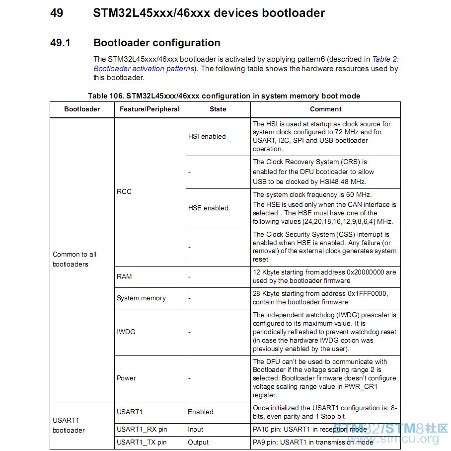

Stm32McuLover 回答时间:2018-1-20 10:34:19
一般用串口1

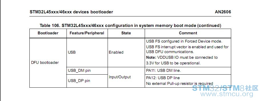

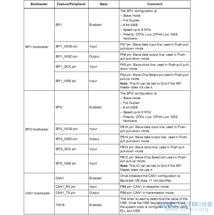

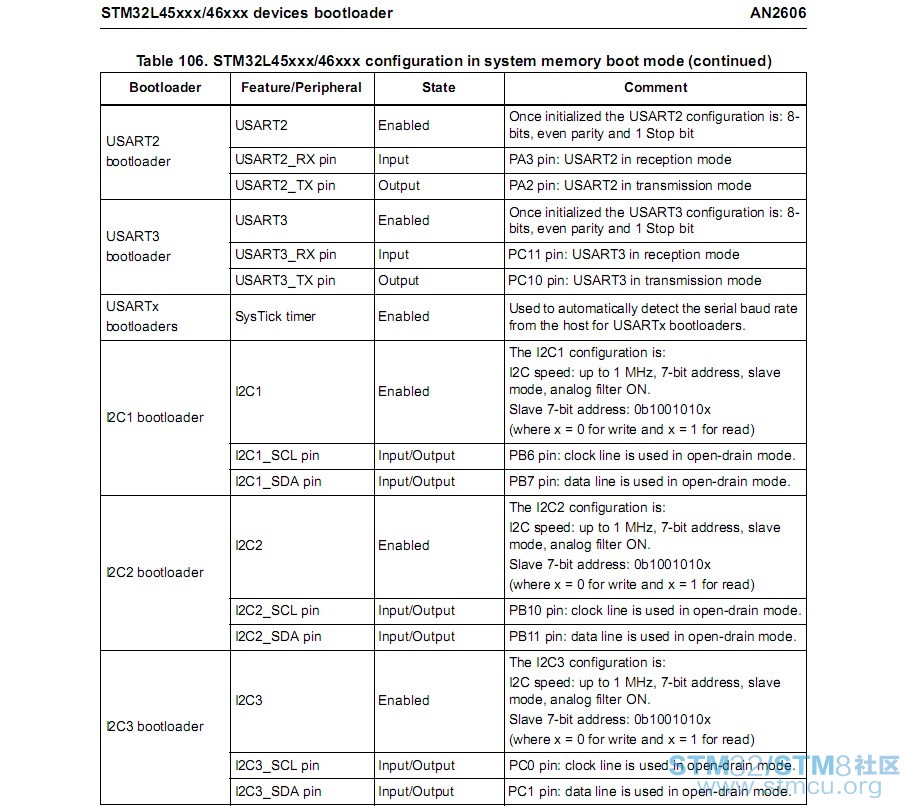

七哥 回答时间:2018-1-25 19:18:40
用图说话,有图有真相。
来来来,上个比较详细点的

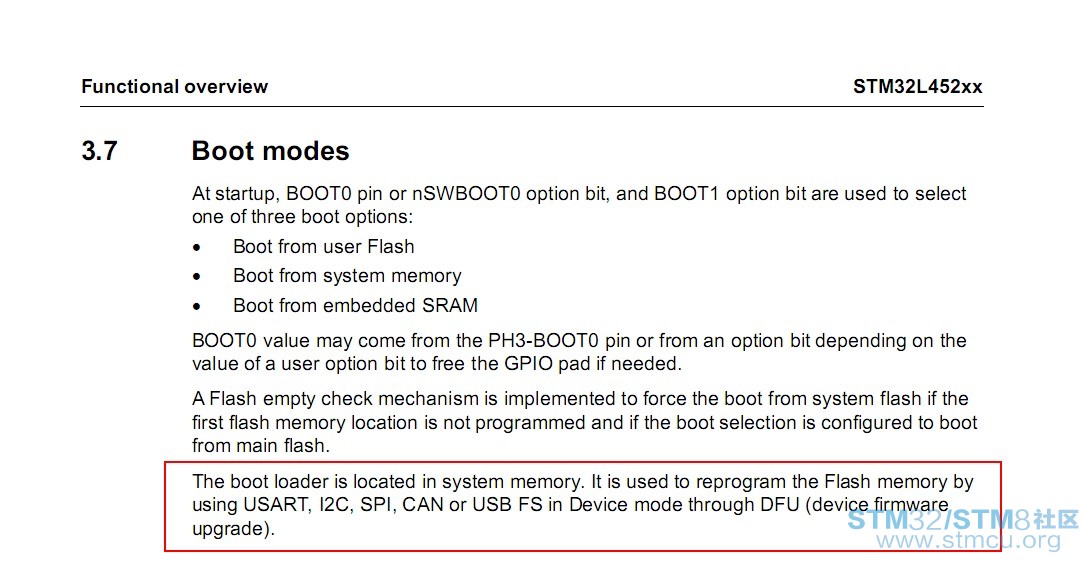

nyszx 回答时间:2018-1-26 16:05:27
不管哪个系列哪个型号,在Reference manual中总归会有Boot configuration章节,那里就是你想要的内容

努力的人 回答时间:2018-1-27 19:21:26
toofree 发表于 2018-1-25 19:18
用图说话,有图有真相。
来来来,上个比较详细点的
这个是每一个串口都可以进入BOOT呀
七哥 回答时间:2018-1-27 23:31:58
努力的人 发表于 2018-1-27 19:21
这个是每一个串口都可以进入BOOT呀
是这么个意思,就是几好个串口都能行,但不论哪款单片机串口1都是能进的,因此沙发楼层说的也没错。尽管没有测试,但用户指导手册不会骗人。
