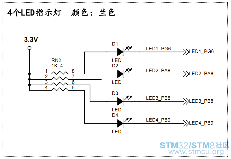

& K1 Y  @' L2 \* P9 @" o      利用艾克姆IK-ZET6开发板通过STM32CubeMX开发实验。本次测试板载的四个用户按键及四个LED,开机时LED为熄灭状态,当按下用户按键S1时、D1点亮,松开时熄灭,S2、S3、S4与S1操控相同,控制对应的D2、D3、D4的亮、灭。

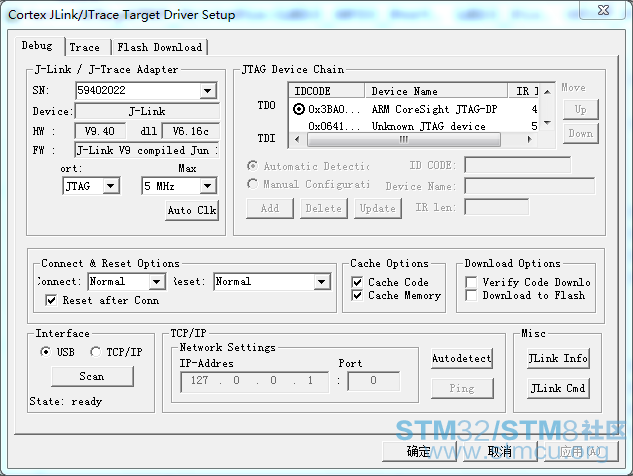

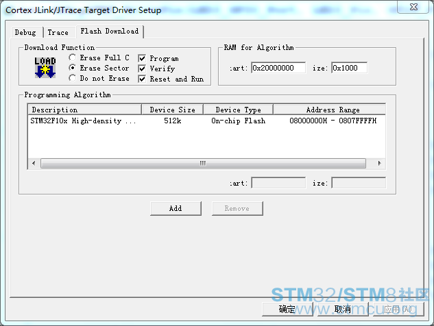

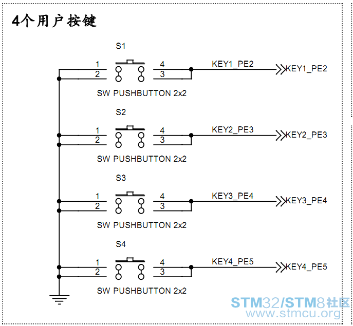

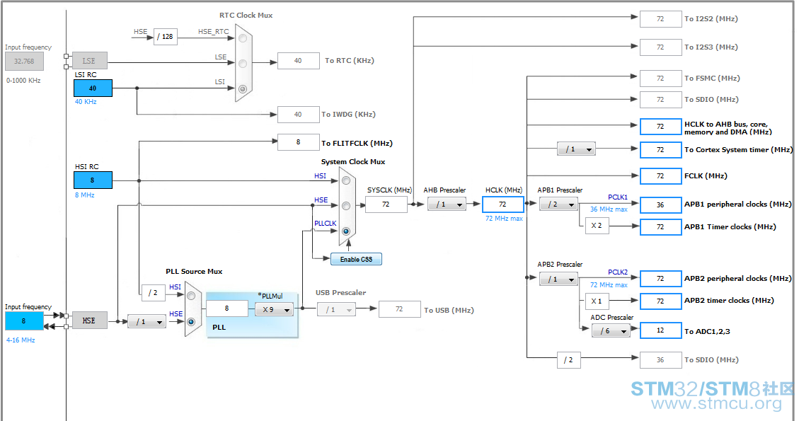

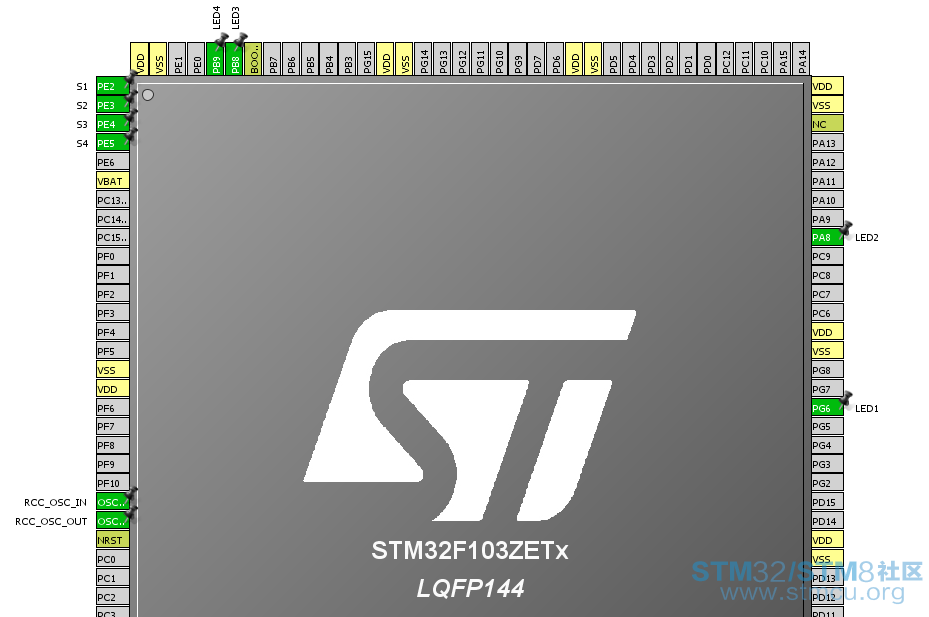

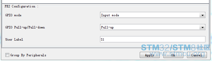

1、按开发原理图在Cube中配置相应管脚,四个用户按键均配置为上拉输入;开发板上主控芯片为STM32F103ZET6,并接有8MHz外部晶振,本次实验采用外部时钟HSE;4 n. C0 N# D( a4 n: n! y0 ~
QQ截图20180119104046.png 8 H- I4 j  r7 N6 W9 R# c  p4 @
, g% ~1 t7 _/ d" n% P QQ截图20180119111327.png ! J2 Y! B0 m) V3 W0 x0 P6 T9 s% B) |
