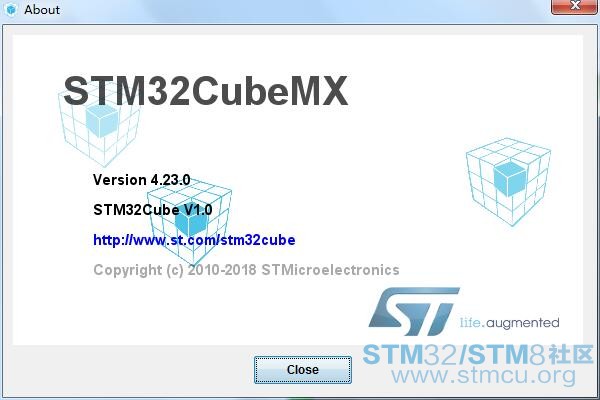

& z, t! \% H+ r9 `- a先说明一下我是用的最新的版本的stm32cubeMX

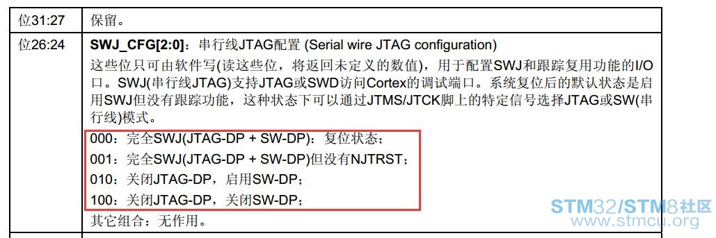

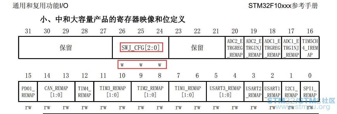

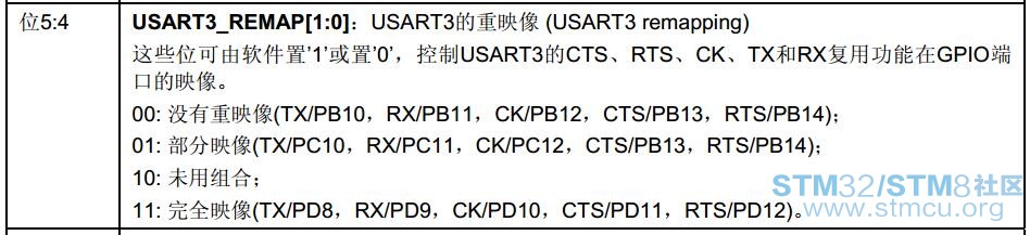

1 y3 C' f) v  s: y) {+ G于是打开stm32F1的参考手册查看AFIO的寄存器说明,其中MAPR同时管了好多映射,包括SWD和UART3,所以冲突很可能就是这里。" S1 j* T: e; y* T5 [2 A
QQ截图20180119154757.jpg + W; J' m  o$ i; ?* f3 a( m6 X9 h
QQ截图20180119154817.jpg + k! `( H7 B8 }# a* C
2 h* B. S, k+ F3 a$ R" V
$ |9 ^' l& Q/ f' u6 V! D' ^0 e注意,这个寄存器关于SWD的配置的这3位是只写模式的,读出来的数没用。
6 B+ C  ^2 e7 q; G' m' U" Q不管你配置成什么模式,读出来的数都是0x04,也就是全部仿真模式都关闭。
  O+ \4 G) o+ R4 _: S也不知道是不是st的程序猿没注意这个问题,直接将MAPR的数据读出来只修改了UART3的映射位就写回去了。
: o' b- i$ }, h( {# ~+ zhal库的宏套来套去的我没时间去细追究,自己写了一行寄存器操作代码,替代了自动生成的代码。
1 k. n1 e4 U: k% N: ]! a) R$ B注意一定要屏蔽掉原先的哪行代码,否则即便添加了我这行代码也没用。# W: {! Q7 P8 J
        AFIO->MAPR = (AFIO->MAPR&0xF8FFFFCF)|0x02000030;
4 U$ ?, G9 D/ h  `% t QQ截图20180119155523.jpg
) j/ x5 y% P. z  o, R5 P经测试端口已经映射到PD8和PD9了,而且收发正常。可以进行SWD下载与仿真。- }- q& S9 ?) H
