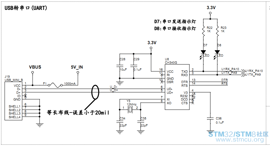

$ H4 p7 u8 Q$ F. x$ ?: O: z       艾克姆IK-ZET6开发板串口(USART1)测试。开发板上已集成了CH340G芯片,这是一个USB 总线的转接芯片,实现USB 转串口,其与MCU的USART1(PA9、PA10)相连,本次实验由开发板串口向PC端发送信息并由串口助手显示。6 {* a- X  w9 {

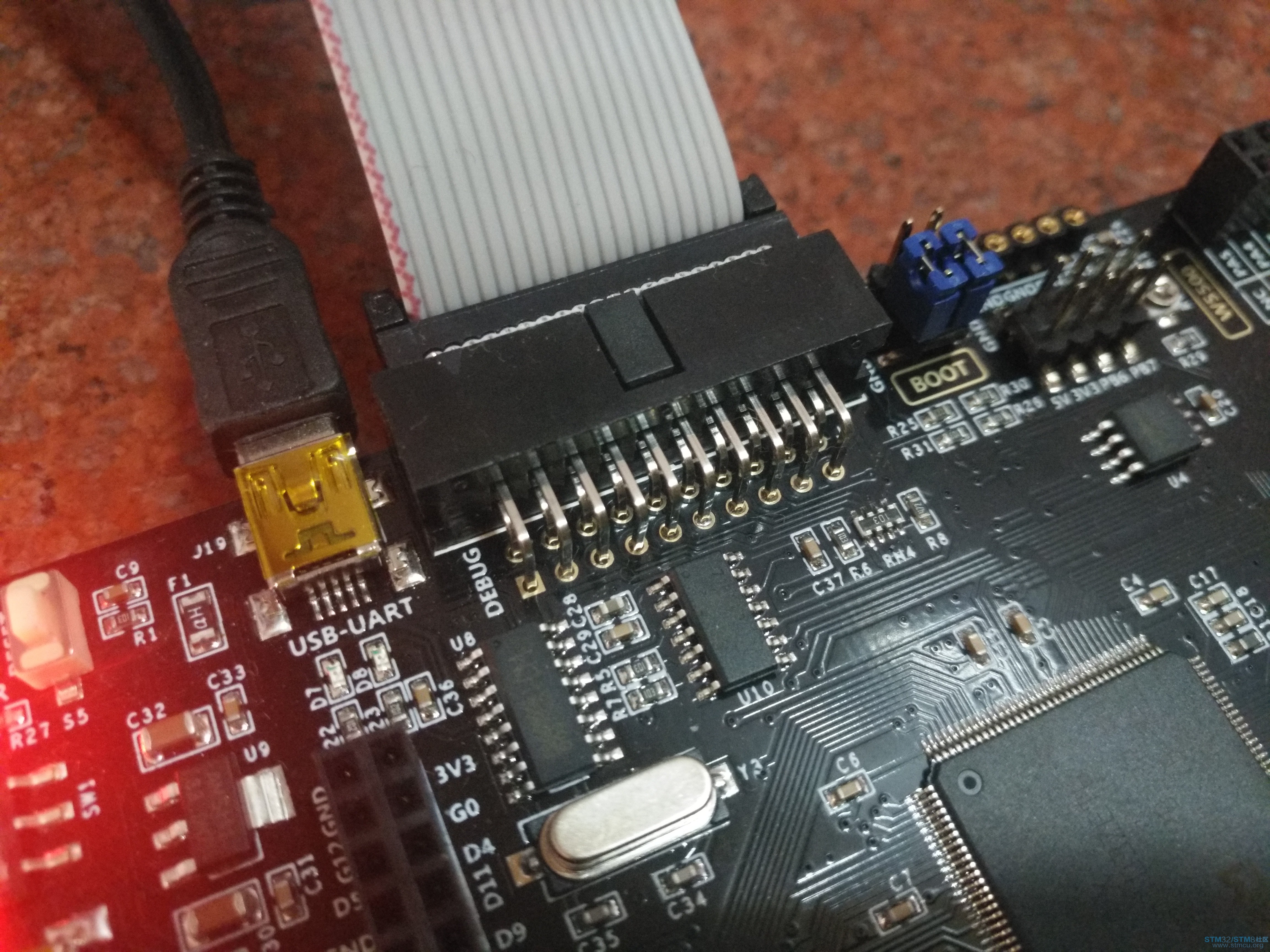

. W6 y% W; ^3 T& C4 y. [' u1、首先将开发板上的“USB-UART”通过一根Micro USB电缆线与PC相连;2 d: Q6 d! |# f, t* j4 P0 ~! q; C
IMG_20180119_135715.jpg + b8 C# y- J! t# }' U

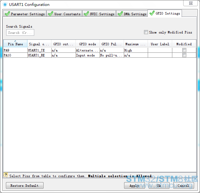

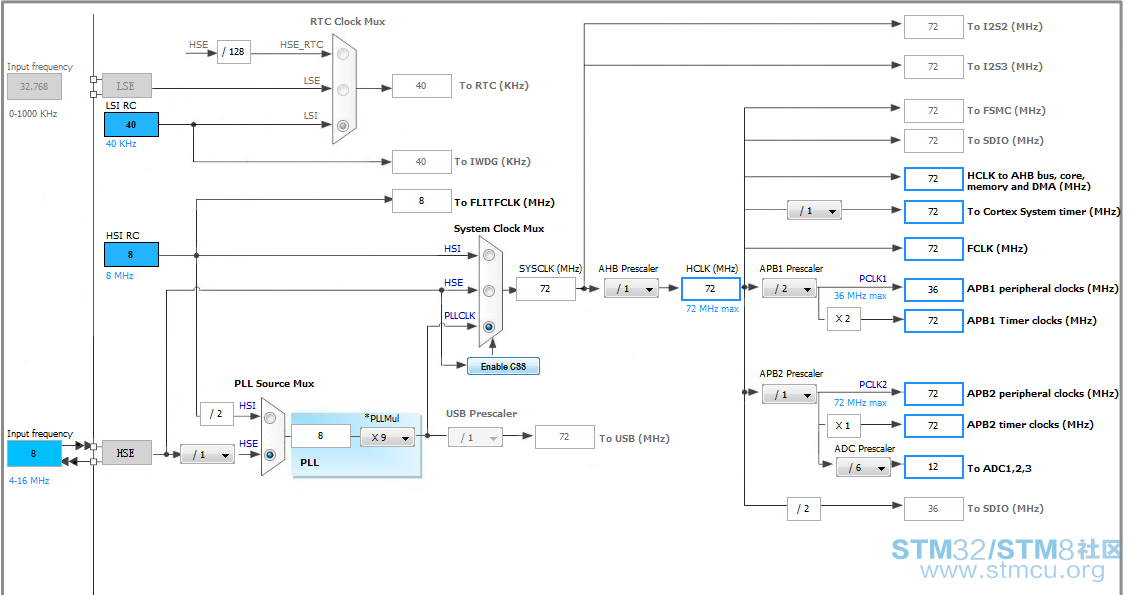

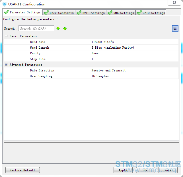

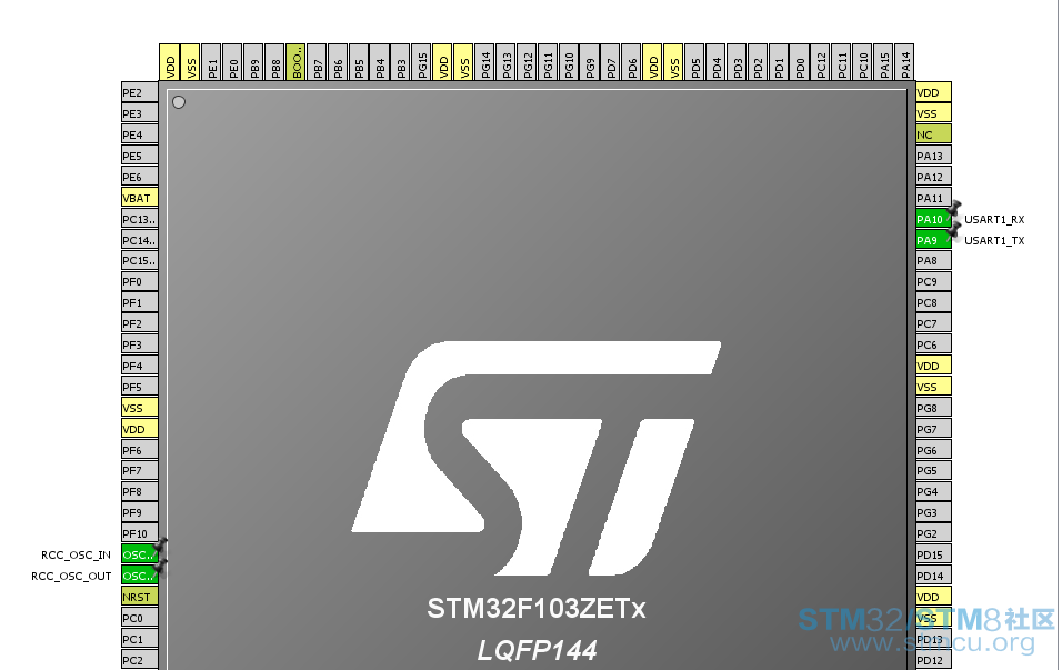

! J% ]9 h# a8 p) f2、利用STM32CubeMX配置工程;
# d5 O3 ^7 Y0 ?+ A) E8 n QQ截图20180119120126.png 0 L# V- x: y; o2 i6 {) h" N
: k( l5 j( [! J3 G. H' ` QQ截图20180119104404.png
) j3 E% [+ B) Z" B% C( e$ d QQ截图20180119105222.png , y1 ]0 O: r2 p6 N1 ~5 t9 w

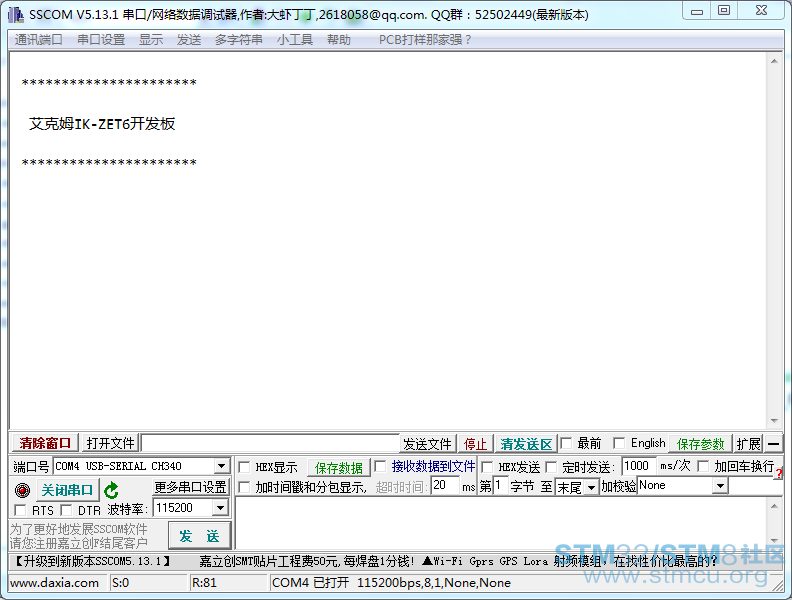

三、实验结果。
0 O1 b& V- Y9 |! m+ g+ P3 L通了:6 F+ @2 s& x, o, [4 n9 t
QQ截图20180119132102.png 9 ?  E$ }/ g  a' Z6 k' V9 M
