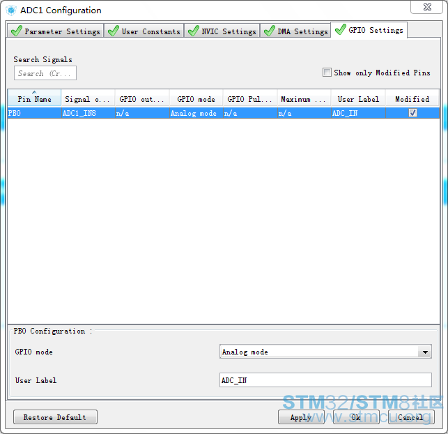

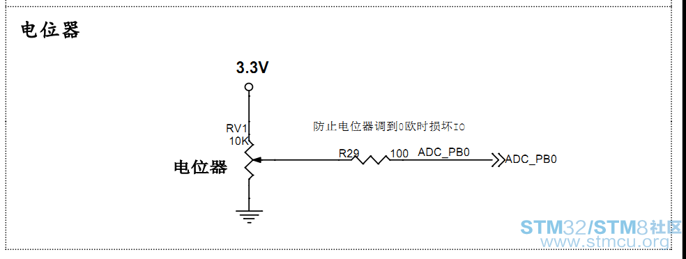

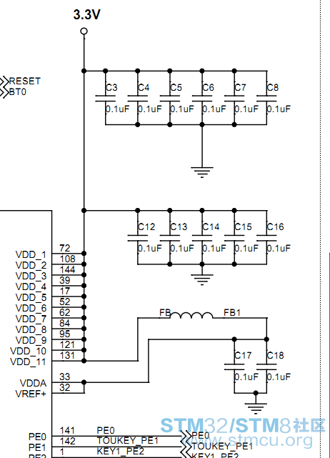

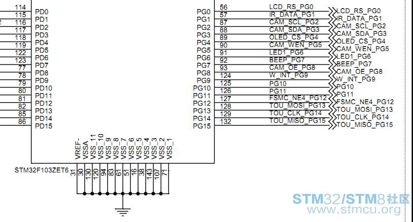

1、利用ADC1的通道8(PB0端口)采集由半可变电阻(RV1)产生的VCC分压,MCU的VREF+、VREF-分别与电源+3.3V、GND相连。( D" O# X5 Y" W9 ?) h
& Q: p& E5 R7 d1 M% _! |' y! K QQ截图20180119154819.png
# V& z2 W) a$ |( u& l$ o$ F QQ截图20180119154907.png ' F! C. d4 B  i2 Q: {% g

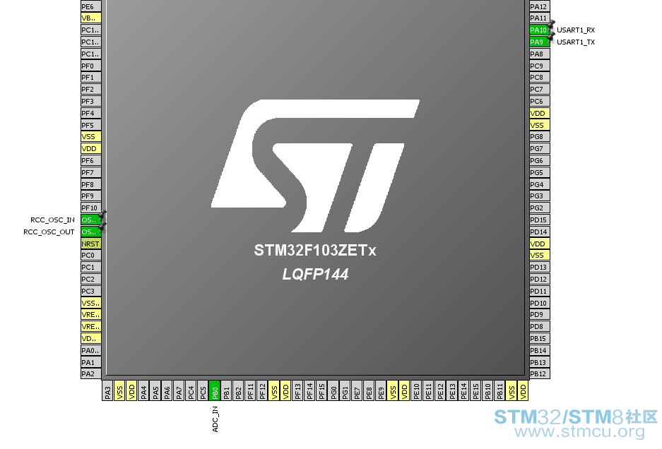

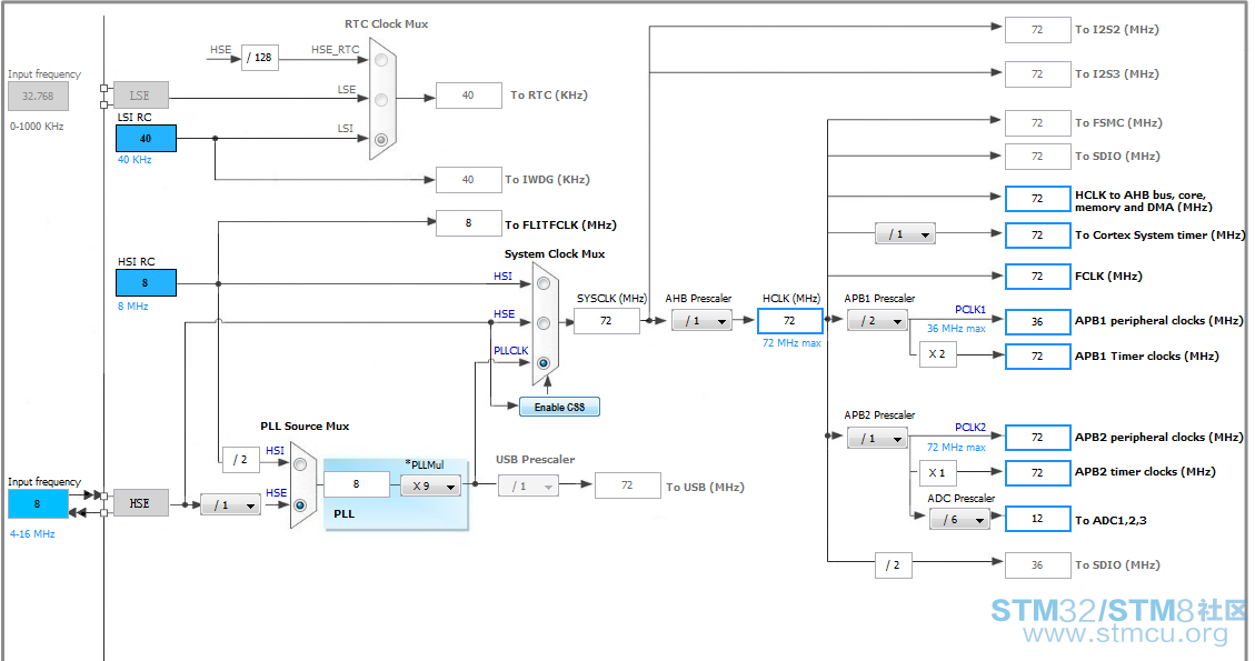

7 I' N8 M: \# [2 t/ B# D2、增加ADC1_IN8
! n! W" x% |/ T; { QQ截图20180119120730.png % X- ~7 ?' f" T! i
QQ截图20180119104404.png # W/ W! b- k1 V& X9 k( l
QQ截图20180119120924.png 2 {4 w; Q6 p* J. I. e* i& N# C8 D

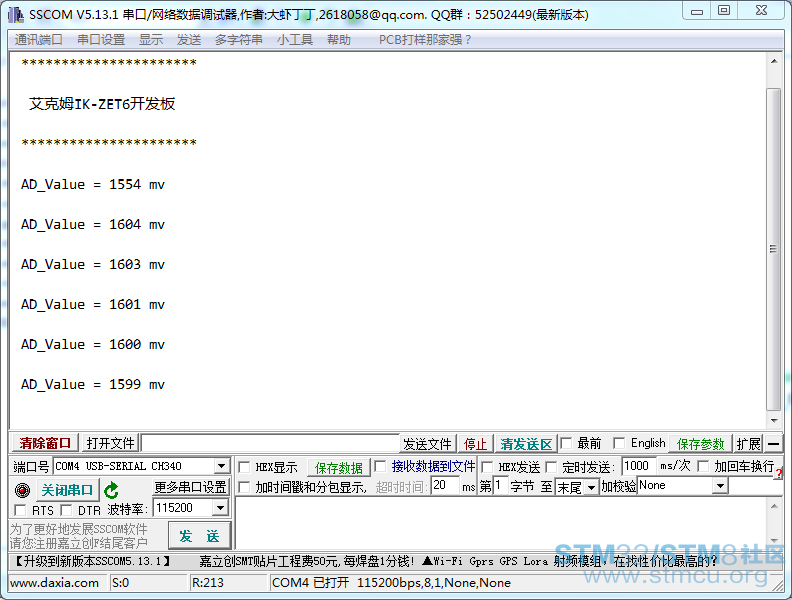

  F& N& {7 b1 k* ]0 P三、实验结果。上电后第一次的采集较后面的数值偏小,应该加滤波改进。
: H7 L; e; k( A. v* Y- R QQ截图20180119132019.png
