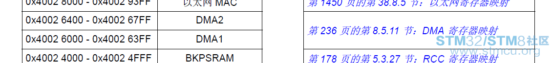

查了一下内存map,发现hdma_uart8_rx地址前面,有这个DMA缓存的BUFFER地址,应该是BUFFER溢出,将hdma_uart8_rx进行了覆盖。
但是hdma_uart8_rx中NDTR是以指针形式传递的,意思是hdma_uart8_rx的地址是0x20002130,但是
hdma_uart8_rx中NDTR是存在图中DMA1的内存中。我特别想知道,如果BUFFER真的溢出了,会将DMA1中的内存覆盖吗?
应该不会吧?
那么NDTR是如何溢出的,是JTAG出现数据传输问题?
如果说溢出发生跑飞,会发生什么谁知道呢?
