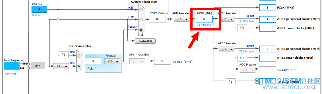

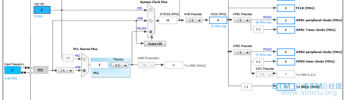

衔胆栖冰 回答时间:2018-1-24 13:44:48
参与人数 1蝴蝶豆 +3 收起 理由
zero99 + 3
mnydxk 回答时间:2018-1-25 10:15:33
衔胆栖冰 发表于 2018-1-24 13:44
如图,大佬,你的主时钟设置了8MHz ? SDIO时钟从4MHz? 这个频率能跑起来就不错了。
要求是设置成8Mhz,没有办法,但是感觉还是太慢了。。
HAL库时钟设置的SDIO为HCLK的1/2
