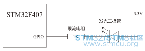

二、硬件电路:
      在icore3双核心开发板中(如图1-0,图1-1所示),采用一个独立的红绿蓝三色LED与STM32F407相连,限流电阻为1K。其中,红色LED与PI5引脚相连,绿色LED与PI6引脚相连,蓝色LED与PI7引脚相连。# r" R% ~0 S% e5 j0 j/ J
: |4 ~/ l/ m* w三、实验原理:
  本实验通过STM32的三个GPIO口驱动三色LED的三个通道,将GPIO设置为推挽输出模式,采用灌电流的方式与LED连接(如图1-2所示),GPIO输出高电平LED熄灭,GPIO输出低电平LED点亮,通过控制GPIO输出的电平高低从而控制LED的亮灭。
$ z9 l) i, f2 G% e
