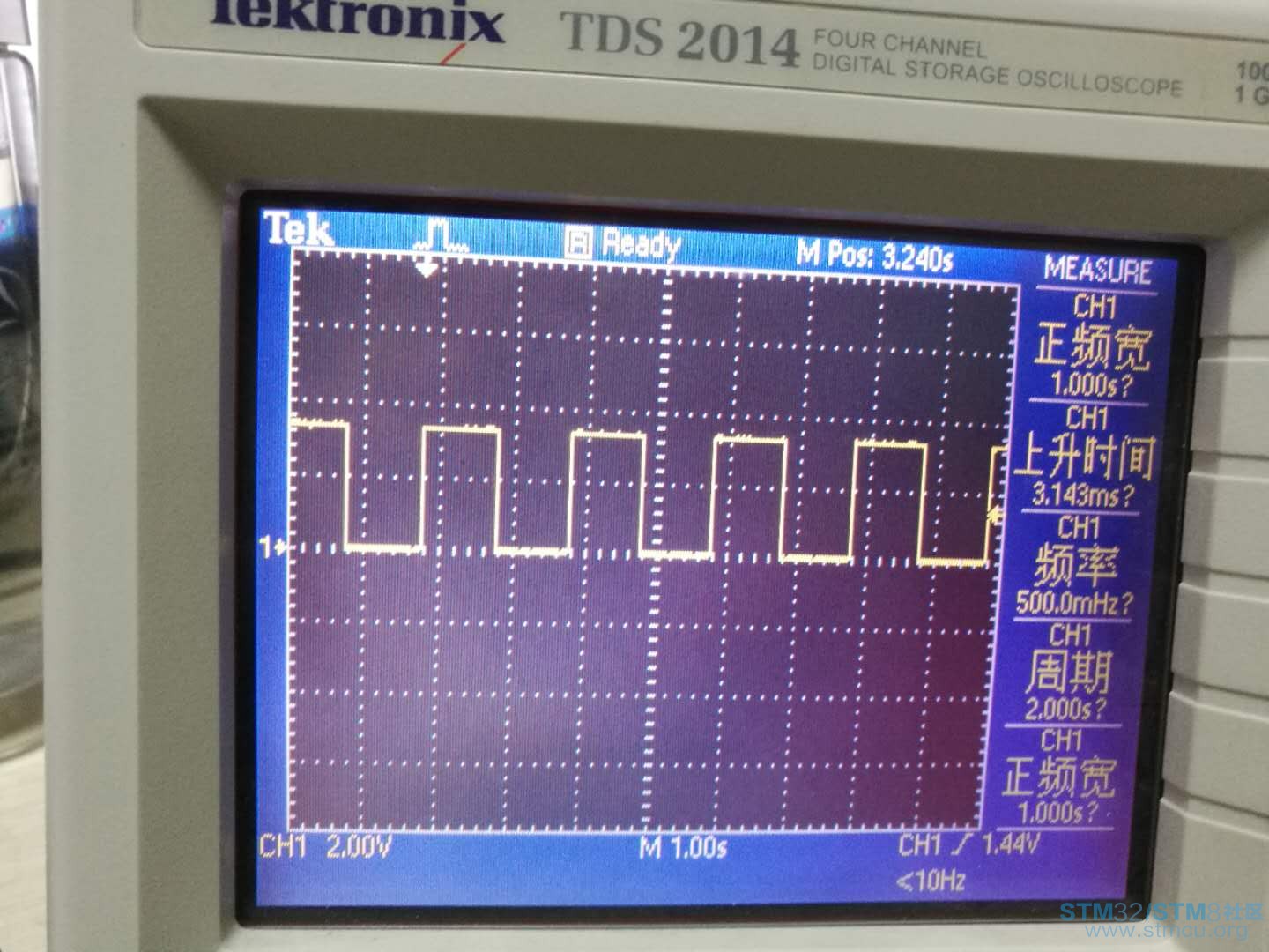

wenyangzeng 回答时间:2018-1-24 16:52:14
liweizhang 发表于 2018-1-24 16:27
你好!
你那里可以试一下,将分频值设置为14400-1,预装值设置为10000-1,看看能否输出0.5Hz? ...
占空比不是50%

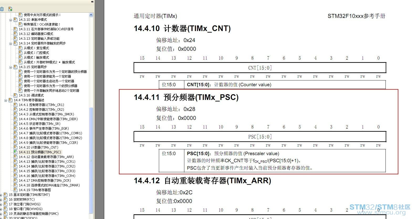

七哥 回答时间:2018-1-24 17:21:49
liweizhang 发表于 2018-1-24 16:03
非常感谢帮助。
麻烦您试一下,将分频值设置为144000-1,
预装值设置为10000-1,理论上应该 ...
你这是要搞事情啦,预分频寄存器是16位的,最大65535,144000超过啦。看来你的问题基本可以定位了
