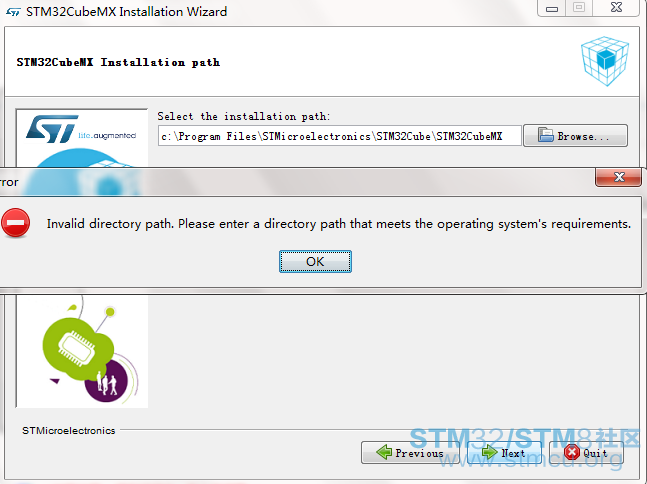

请问32位win7系统安装4.24出现如下问题是什么原因: 1.png
424不支持win7吗?
请支招,谢谢!
wenyangzeng 回答时间:2018-1-27 10:10:57
应该是可以的。看你的提示是文件安装路径的问题

power568 回答时间:2018-1-30 13:08:13
偷了个懒,目录改为大写的C就可以了,这也是个Bug,其他软件都可以的哦,哈哈...
