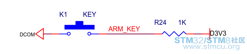

+ ~9 I, [8 B" d* m! t( z二、硬件电路" C% C! L0 J1 d# c
" S8 h# _. ]  ]) Q7 ~# E 2_2.png 1 C2 @# F" J, h
% R, u" s: U6 s$ X1 N' O
在iCore3双核心开发板中,采用一个独立的按键与STM32F407的PH15相连,限流电阻为1K。
4 _* z. w: a. o4 A: L) \

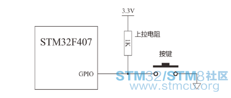

三、实验原理
      按键的一端与STM32的GPIO(PH15)相连,另外一端接地,且PH15外接一个1K电流大小的上拉电阻。初始化时把PH15设置成输入模式,当按键弹起时,PH15由于上拉电阻的作用呈高电平(3.3V);当按键按下时,PH15直接被按键短接到GND,呈低电平。因此判断PH15的电平变化,可得到按键状态。

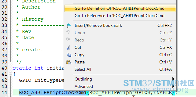

void RCC_AHB1PeriphClockCmd
(uint32_t RCC_AHB1Periph,FunctionalState NewState)
此函数为外设使能函数,第一个参数为需要被使能的外设,第二个参数为使能与否。可能很多读者看到这函数不知道如何入手,不知道参数填啥子好,别急,咱先查看一下他的定义:
图2_4
图2_4
1 ~: T; O: @- ?5 }
查看定义方法:双击函数名选中,右击再点GO TODefinition of ...就可以查看咯。
RCC_AHB1PeriphClockCmd函数定义如下:
