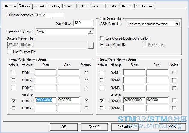

zhao.zhao 回答时间:2018-1-30 20:42:39
改2个地方
1、在"OPTION"的"target"中作如下改动
2、在"system_stm32f1xx.c"中,改变中断向量表的偏移
//#define VECT_TAB_OFFSET  0x0 //原来的数值
#define VECT_TAB_OFFSET  0x4000  //改动后的数值
// 偏移量在下面指令中被执行
#ifdef VECT_TAB_SRAM
  SCB->VTOR = SRAM_BASE | VECT_TAB_OFFSET; /* Vector Table Relocation in Internal SRAM. */
#else
  SCB->VTOR = FLASH_BASE | VECT_TAB_OFFSET; /* Vector Table Relocation in Internal FLASH. */
#endif
参与人数 2ST金币 +1 蝴蝶豆 +5 收起 理由
fyp0303-1309862 + 1 很给力!按照你说的,总算解决问题了。.
