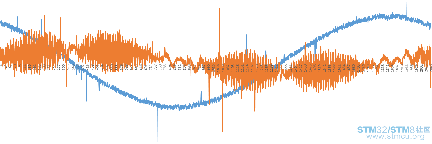

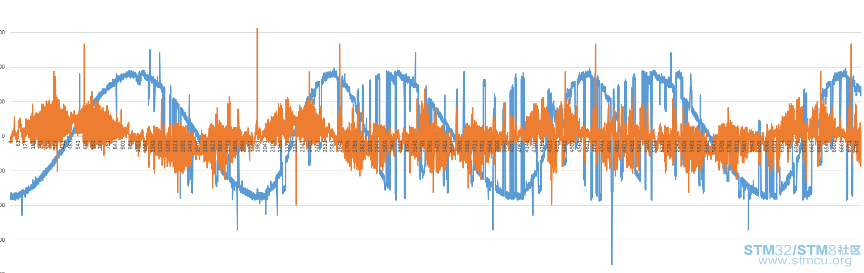

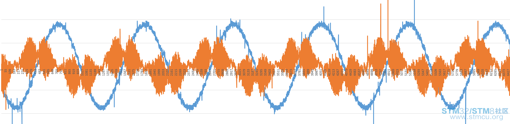

我用HAL_ADC_ConvCpltCallback做为完成标志但波形不是连续的如下
我单次采2048点的波形到是挺好的
