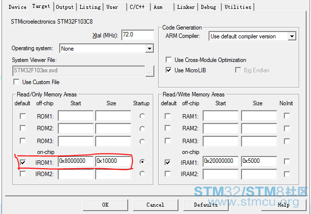

废鱼 回答时间:2018-1-30 16:08:00
hex文件里面写了烧写地址,这个就需要自己写配置工程时,设置地址范围。bin文件也需要考虑地址范围,不然运行不起来的。

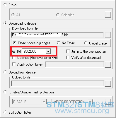

feiteng0814 回答时间:2018-1-30 19:18:40
1.  波特率可以随便设置,当然115200这个速度比较快的,9600的话,自己体会。
2. [img][/img] 在标红的位置修改地址 捕获11.PNG
参与人数 1蝴蝶豆 +4 收起 理由
zero99 + 4
七哥 回答时间:2018-1-30 22:45:59
liangliangwa 发表于 2018-1-30 17:58
感谢回复!就是我在编译bin文件的时候,在keil中指定好地址,比如说我指定地址是0x8002000,这时候,我只 ...
不是,Keil中只是指定的程序起始地址0x8002000。
在串口烧写bin文件时也得指定到0x08002000的地址处,如果你烧的是HEX文件,那就不用指定地址,HEX文件自带地址。
建议先把官方的ISP烧写软件整明白,别一上来就自己搞。

nyszx 回答时间:2018-1-31 11:42:55
1、波特率、校验方式都可以更改,MCU中的内嵌bootloader自适应。
2、BIN文件可以下载指定位置,当你选择bin格式文件后,自动开启选择
