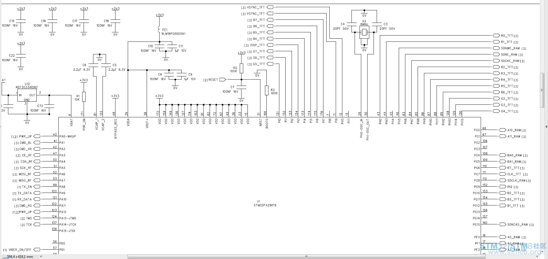

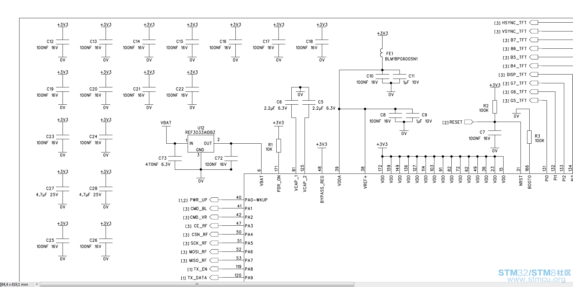

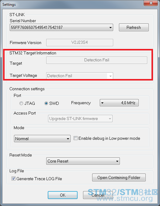

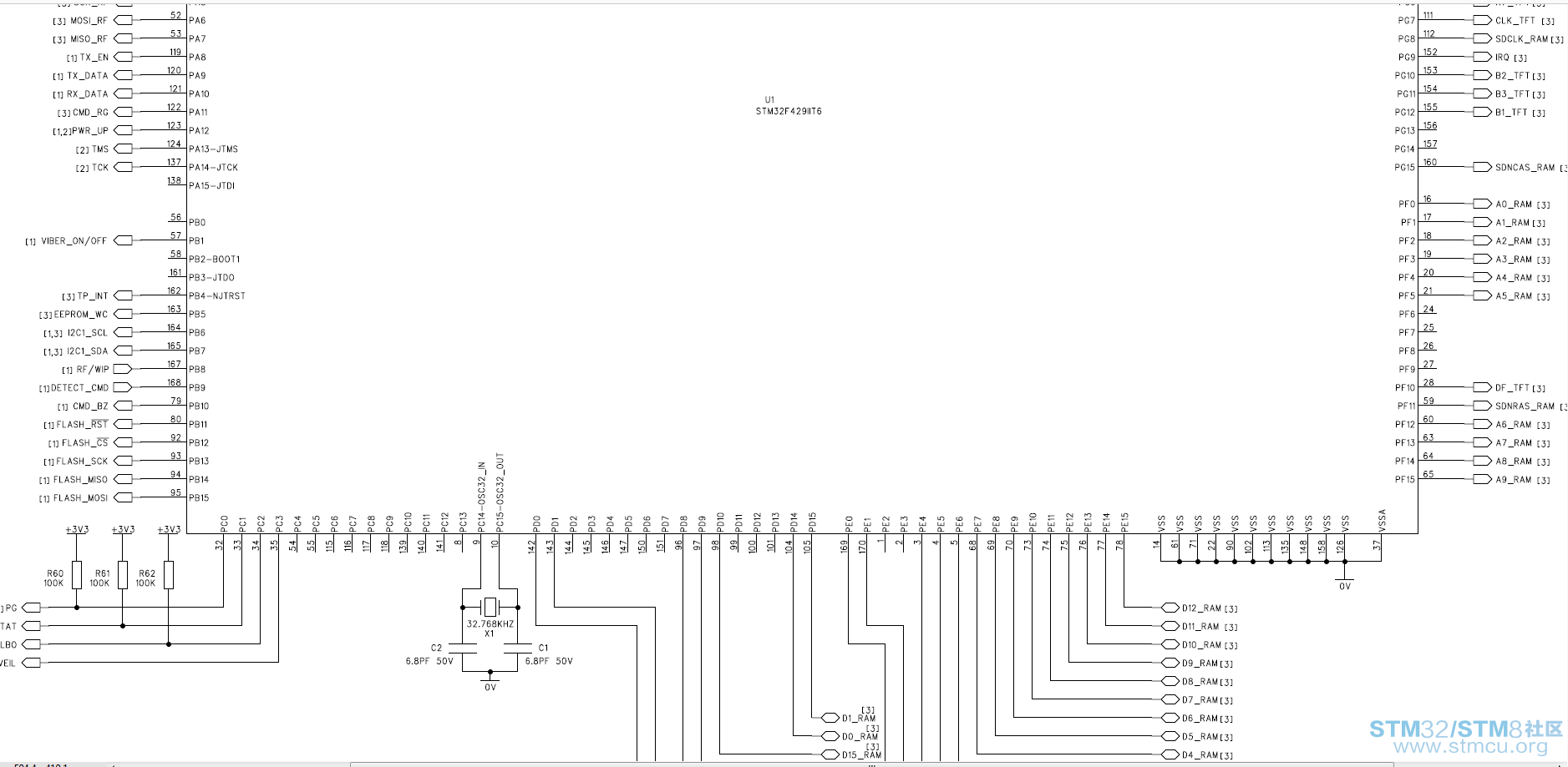

我根据stm32f429 discover 的板子设计了一个板子。大概电路图如图。但是我使用stlink过后,始终出现cannot connect target的提示。我试了各种模式,但是都始终无法连接。一般当点击stlink里边的setting窗口的refresh按钮的时候通常supply voltage 那里会显示测量电压,但是我的总是出现detection fail。所以我认为是电路问题。
但是我对比了datasheet 的pinout 和我的电路图发现没问题。然后测试了,所有的vdd 和vss 也是正确的电压。请问大家有什么建议吗?

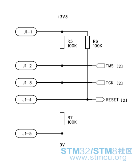

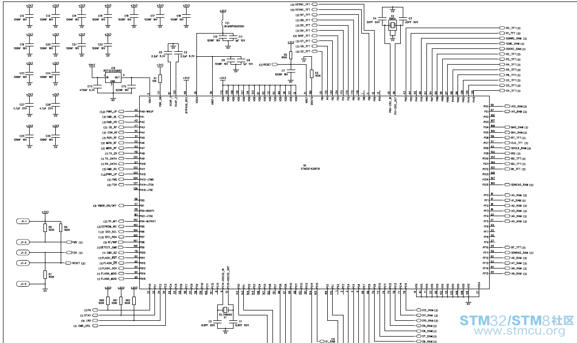

我把电路图分解了,这样应该看得清了吧。用的就是swd的末世,用了五根线,tms ,tck , reset,然后加上3v3和gnd
stlink链接后的图片我也放在下面了。

电路图看不清,上个清晰一点的图。
换个ST-Link试试,最好是SWD模式下试。也可以换成Jlink用SWD方式试,只需要接三条线,应该不会接错线了吧。目的就是先排除你的429板卡硬件问题。
或者拿你的ST-Link去连其它的开发板,最好也是F429。看能不能找到器件,如果能找到,那就排除ST-Link问题,而是你硬件的问题。

123333cc 回答时间:2018-1-30 17:41:58
toofree 发表于 2018-1-30 17:20
电路图看不清,上个清晰一点的图。
换个ST-Link试试,最好是SWD模式下试。也可以换成Jlink用SWD方式试,只 ...
图片已经更新了

123333cc 回答时间:2018-1-30 18:57:47
hpy656 发表于 2018-1-30 18:05
你这个是用STMCubeMX没设置好SWD烧录,被锁了。
一、在引脚功能选择时,在“SYS”中,DEBUG下,选择“Seria ...
我觉得这种情况是在能编程之后吧。我的板子在stlink之下根本就看不到micro的存在。所以我认为可能更多是电路的问题或者是接线的问题。但是我真的是没有找到。
wenyangzeng 回答时间:2018-1-30 19:11:54
JTCK为何要下拉呢?

123333cc 回答时间:2018-1-30 19:25:37
wenyangzeng 发表于 2018-1-30 19:11
JTCK为何要下拉呢?
即使去掉下拉也没有改变。始终在stlink里边看不见micro的存在
wenyangzeng 回答时间:2018-1-30 20:26:43

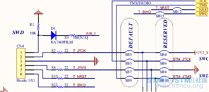

楼主是ST-LINK 1-5号的接线也顺序应该检查一下。GND好像是第3脚。你的是在第5脚。

七哥 回答时间:2018-1-30 22:52:30
不要上图片,上PDF文档。最好把你参考的原理也附上来,好给你对比。
你这样上图片,给人增加工作量,没人愿意看。
nyszx 回答时间:2018-1-31 11:23:05
既然检查供电电压没有问题,那就再查查供电电流有没有问题,然后检查复位管脚,确定MCU当前状态,最后后检查DEBUG接线是否正常,SWD三线就可以了,接SWDIO(TMS)\SWCLK(TCK)\GND就好了

努力的人 回答时间:2018-1-31 13:35:04
你把R6去掉,不接RESET,直接SWD、SCLK、3.3和地

MrJiu 回答时间:2018-2-1 11:27:05
下载一个官方的demo板子的原理图看一下,不就知道啦!!!
