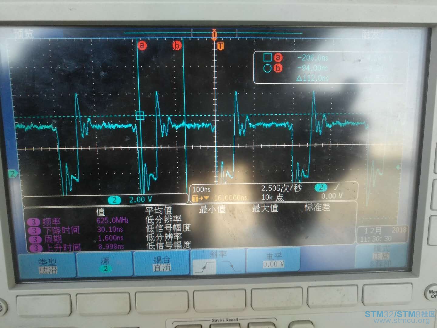

使用MCU的FMC外扩SRAM时,对外部SRAM进行读写操作时,写操作无异常,通过寄存器均可按照手册控制。在进行读操作时,开启EXTMOD功能,即使总线周转时间设置为0,两次连续的读操作时间还为150ns。MCU主频为216M,开启了CACHE和MPU。求助各位,能否缩小两次连续读的时间,并未在手册中找到相关寄存器说明。
OE波形(总线周转0)
OE波形(总线周转0)

FMC是挂在AHB上的,AHB是1分频,数据保持时间和地址保持时间这些参数配置都没什么问题,但是两次连续读的间隔时间调不小。

这里也没有关于两次读操作的间隔时间的配置啊。我在调试时也发现两次有效读操作之间的间隔都是150ns。不知用DMA是否可以解决。
