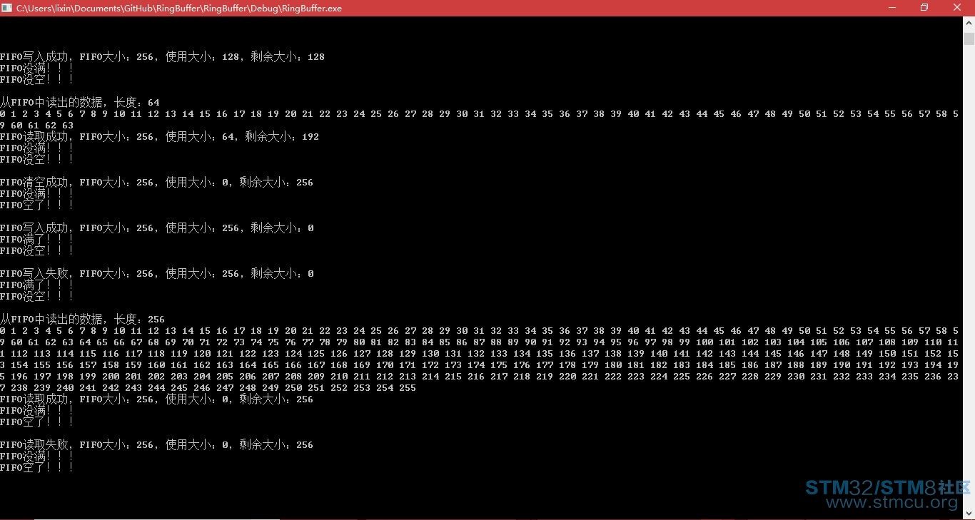

模仿kfifo实现的环形缓冲区
XinLiYF 发布时间:2018-2-1 21:10
本帖最后由 XinLiYF 于 2018-2-1 23:03 编辑 8 b' M& e( h+ F% S& `& C
. l: ^4 a. |1 b$ X9 N- i: l2 k. G3 Z
模仿kfifo实现的环形缓冲区, q$ t% A# L0 w
0 d) R7 P3 L' X. f% d' K
3 m' l6 ^7 W1 Z
转载来源:模仿kfifo实现的环形缓冲区
5 ?! s. g' L+ ^$ ^
7 m( A% s& y, O2 U4 y
% F/ S+ E( r# X$ b: E; M. V' f: |7 ]GitHub仓库:http://github.com/XinLiGitHub/RingBuffer
8 e" O! N! w: EPS:博文不再更新,后续更新会在GitHub仓库进行。
: ]0 q0 |+ z: w  ~" f
4 G1 y" I5 u9 m5 J+ P    模仿kfifo实现的环形缓冲区。程序中涉及到环形缓冲区的概念,详细介绍见维基百科[Circular buffer](http://en.wikipedia.org/wiki/Circular_buffer)。7 t2 S! p& v1 G; M6 \5 L
* E* r3 z8 T  g
1,开发环境" i  s, q! S7 [- Q
      1,操作系统:Windows 10 专业版
) t' [7 \6 O" ~$ B3 h      2,IDE:Visual Studio 2015 专业版
$ b. f% c# }, d3 ?! t+ D, D) T9 A- g0 J9 i* h
2,程序源码  ~8 p( q5 C( G0 x$ P7 n' N( ]2 Z% D8 B
      RingBuffer.h文件" z) n- W* ^1 f. g, k

, P; O1 ?0 O& E7 i5 N3,运行效果! |/ ?9 U6 f5 m8 T: r; [
$ F# N' H9 M' C: X6 T1 m
