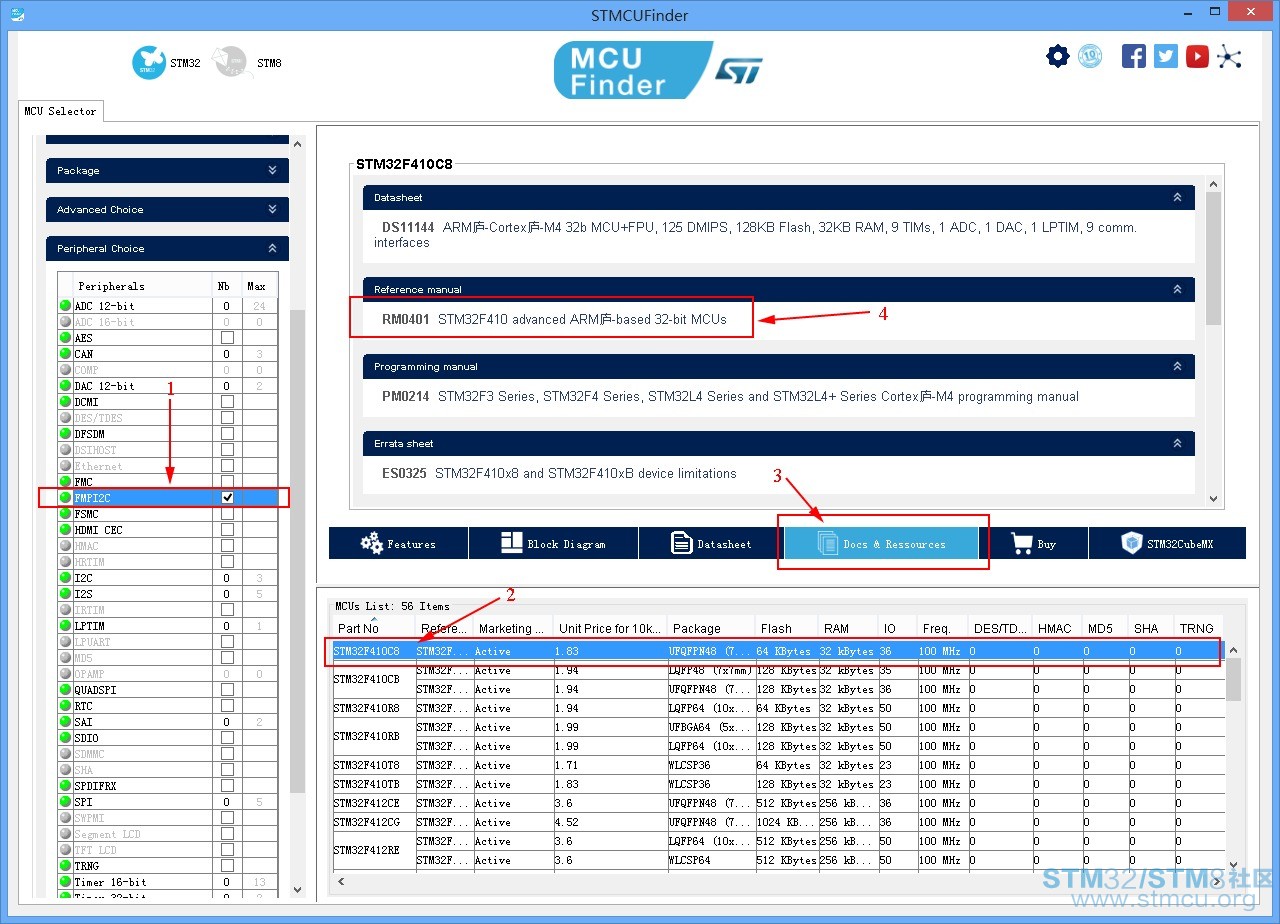

打个广告先,选型工具ST MCUFinder很好用。按照下图步骤找资料,找到参考手册RM0401。

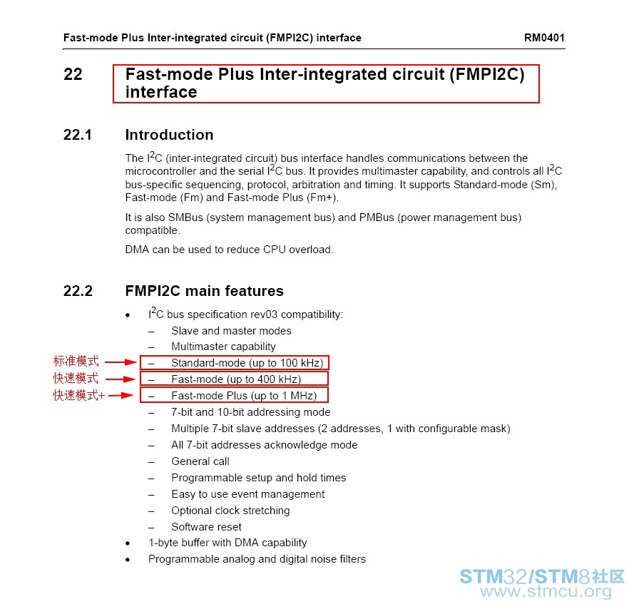

打开参考手册RM0401,找到FMPI2C相关功能描述。一般说的I2C就是FMPI2C的标准模式,一般的I2C快速模式就是FMPI2C的快速模式,快速模式加就是比快速模式还要快的速度,就么这个区别。

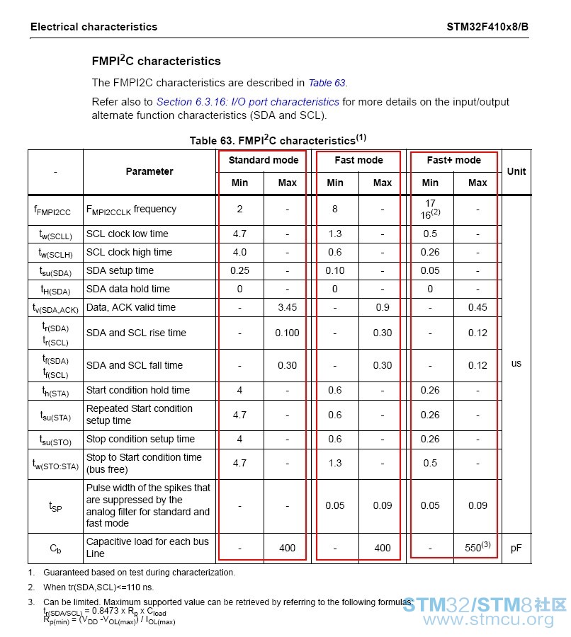

再来个STM32F410x8/B数据表上的参数
