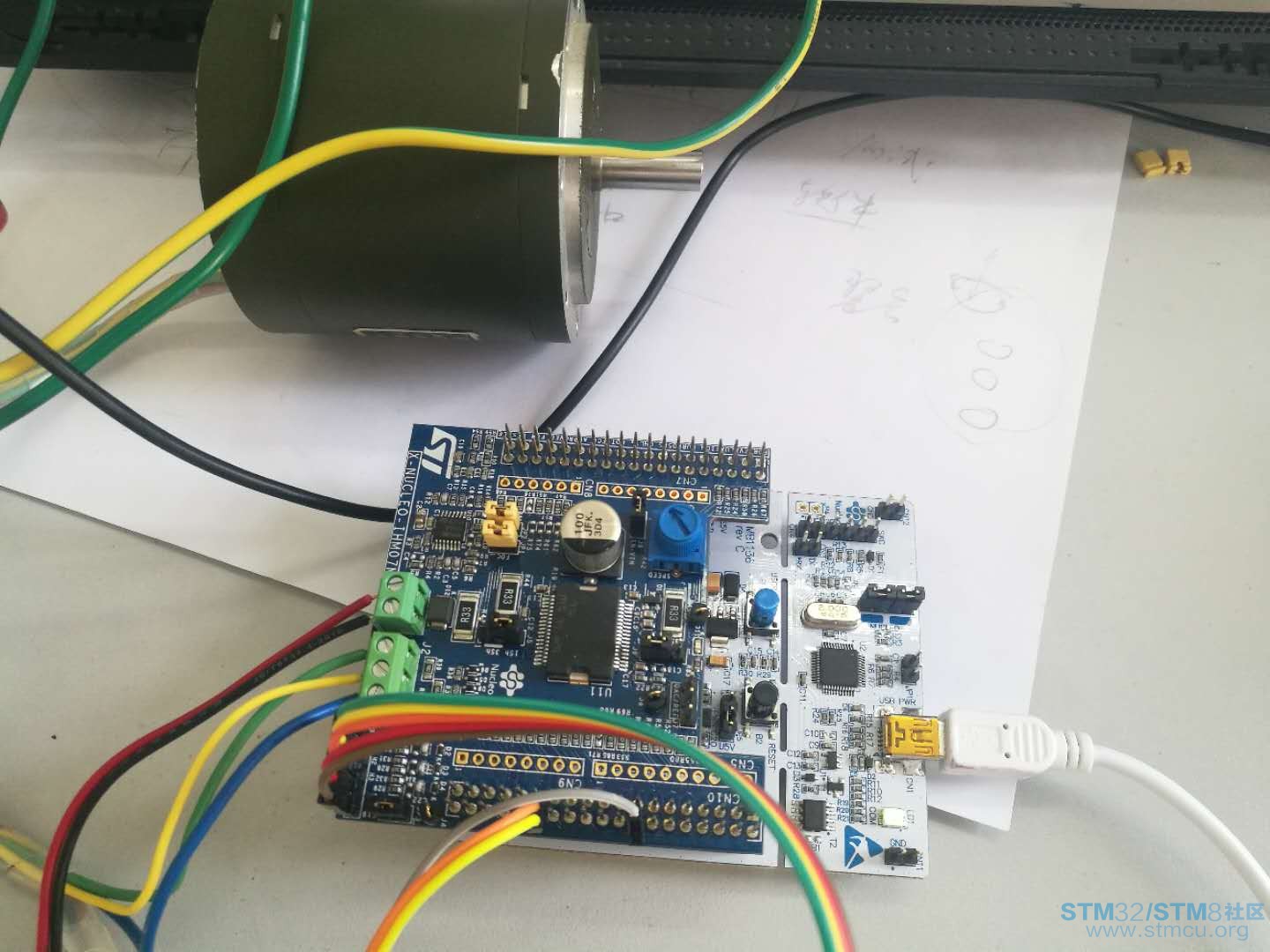

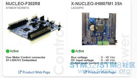

今天在X宝买的NUCLEO-F302R8开发板及X-NUCLEO-IHM07M1 3SH收到货后,立即将之前坏的笔记本硬盘拆开接上电机线测试一翻,
5 ^1 l, b; ^, r6 N" k! X! O. `/ p1.电机起不动$ `  U: F* a& |8 Z( Z: |/ J6 f/ V. _
2.调整了接线方式,电机缓慢运行,抖动很厉害。- d9 y9 {. @( {: N! f2 j. J- \! D+ ^( w

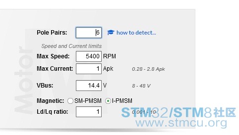

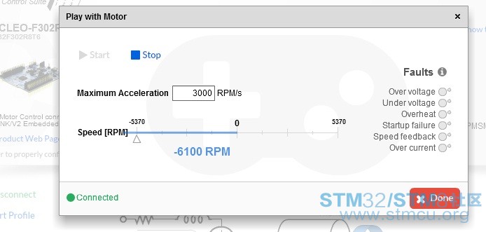

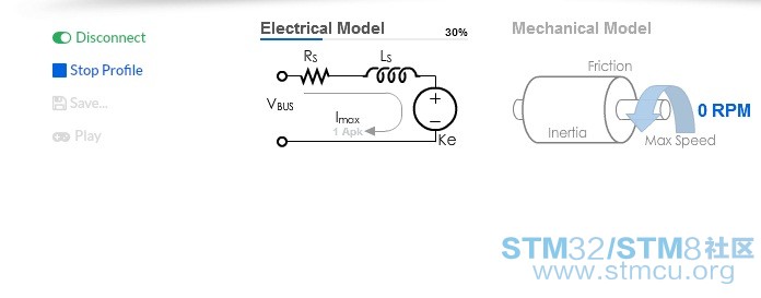

3.用ST Motot P rofiler自动识别电机经过几次调试终于成功的运行。& s3 \+ I& U$ @5 M4 S3 q
以下的识别电机步骤:
; [1 r- y2 z+ o) R" D( b/ ^. o/ J6 H3 X% g6 ^
3 ?7 m5 J$ f$ e6 `# S9 Y9 Q
第1
第1
第2,电机参数选取
第2,电机参数选取
第3,识别
第3,识别
正常运行
正常运行

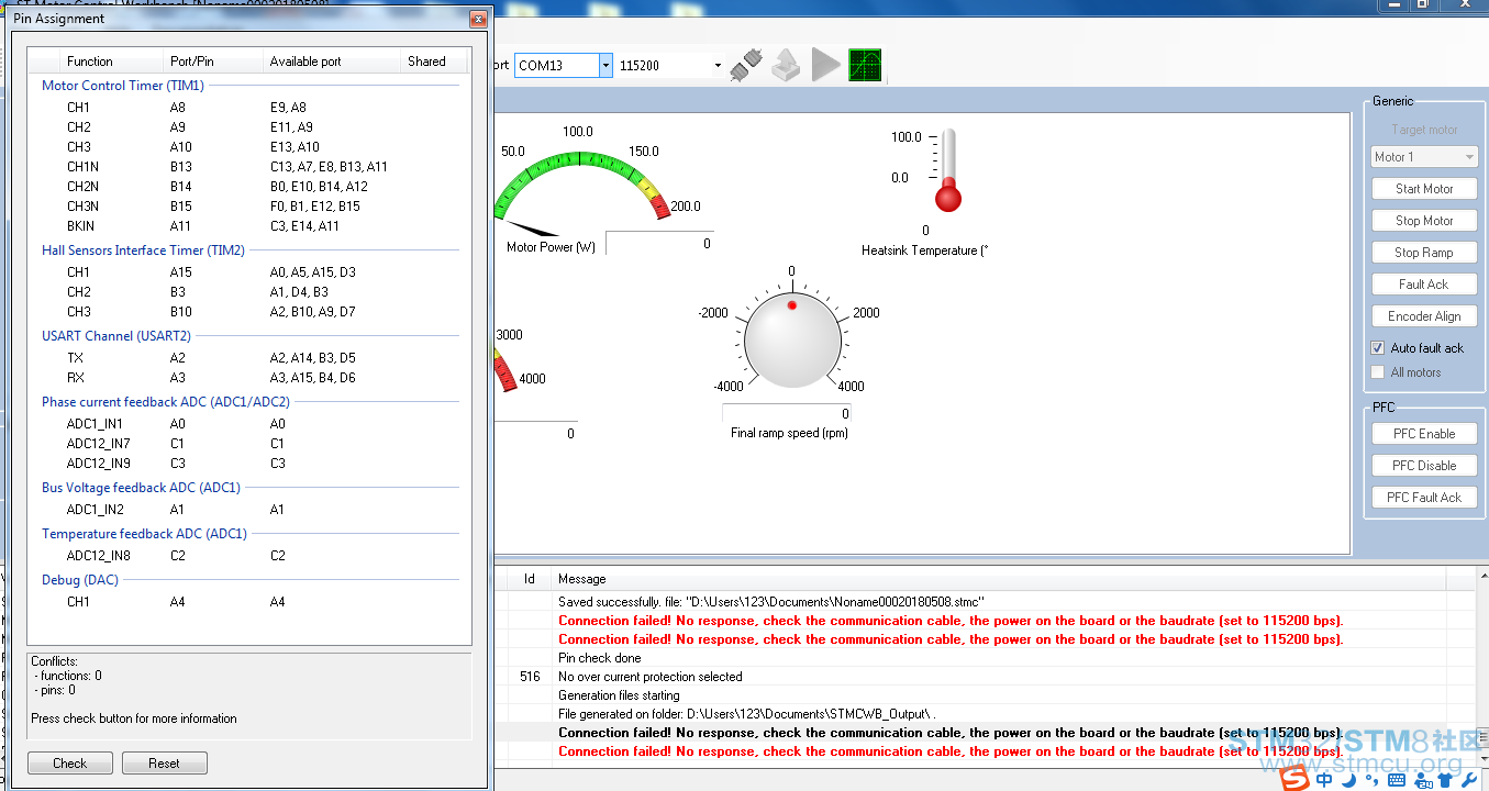

新手想请教一下,你下载的代码是哪个?我好像下的不对,sdk1.9.0和sdk5.0电机的图形化开发包。

jiang2009hit 回答时间:2018-5-8 16:35:51
/ z' s& D+ Q' q% U1 J, T
8 I- P$ ~: |0 |; n我用这个怎么连不上电机呢?总是提示串口连不上,我把串口1到5都配置了4 j/ I$ Q6 J8 Z) n( I4 D
