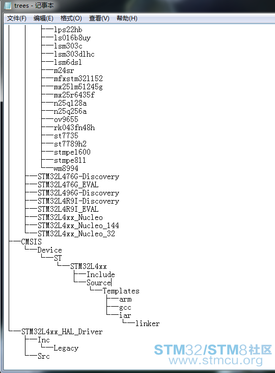

chrome777 回答时间:2018-2-7 09:32:44
没有了,CUBE_FW包是更全面的支持包,Drivers里面包含了原来的外设包,Middleware里面增加了基于ST移植的一些库。Projects提供了很多官方开发板的Demo。
如果你要自己建工程的话,Drivers里面的CMSIS,STM32L4xx_HAL_Driver就是原来的通用包,或者CUBEMX建工程更方便

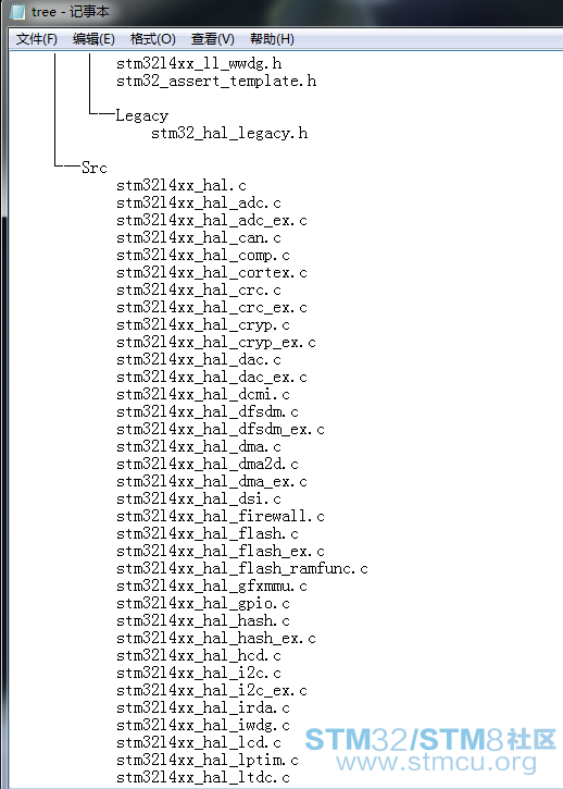

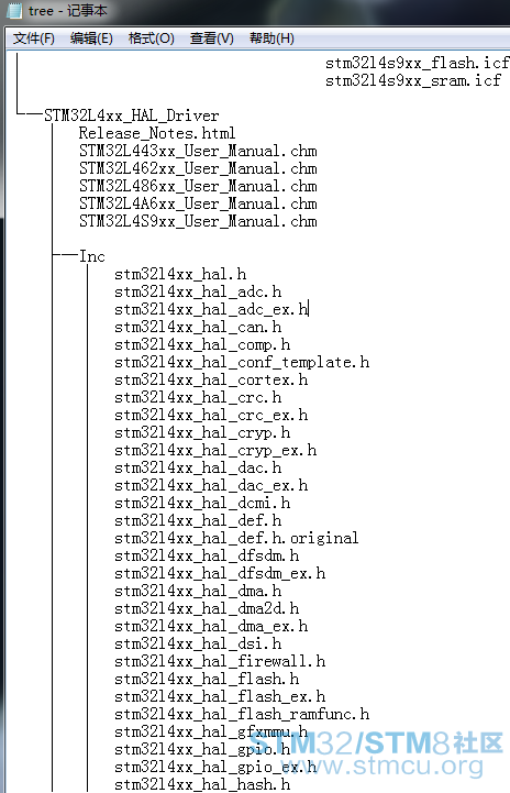

七哥 回答时间:2018-2-7 09:55:25
不用一个一个找,HAL库也还好吧,这是趋势,只好适应。装了个Keil的器件支持包,HAL库文件就都有了。
传个目录结构参考一下:
tree.rar (3.17 KB, 下载次数: 3)

七哥 回答时间:2018-2-7 12:25:22
linxiaomo 发表于 2018-2-7 11:58
和原来的通用库相比他们之间有啥明显区别吗?
有区别,用惯了传统的固件库,刚换到HAL可能会不适应,对硬件层更抽象了。就像用惯了寄存器操作,刚换到固件库一样。得有个适应过程。
可能HAL设计的初衷就是让用户更少的关注硬件层,把精力放到应用程序。对于大多数应用的话够了,如果对速度和精确寄存器控制有要求的,还得用寄存器。
用STM32CubeMX可根据用户设置生成HAL的工程模板,对外设初始化方便很多。
