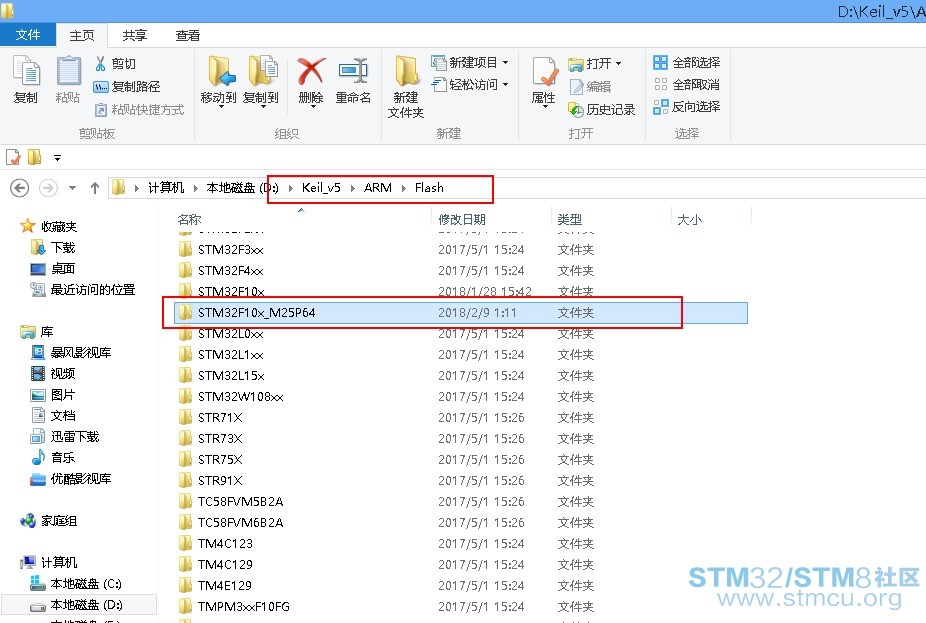

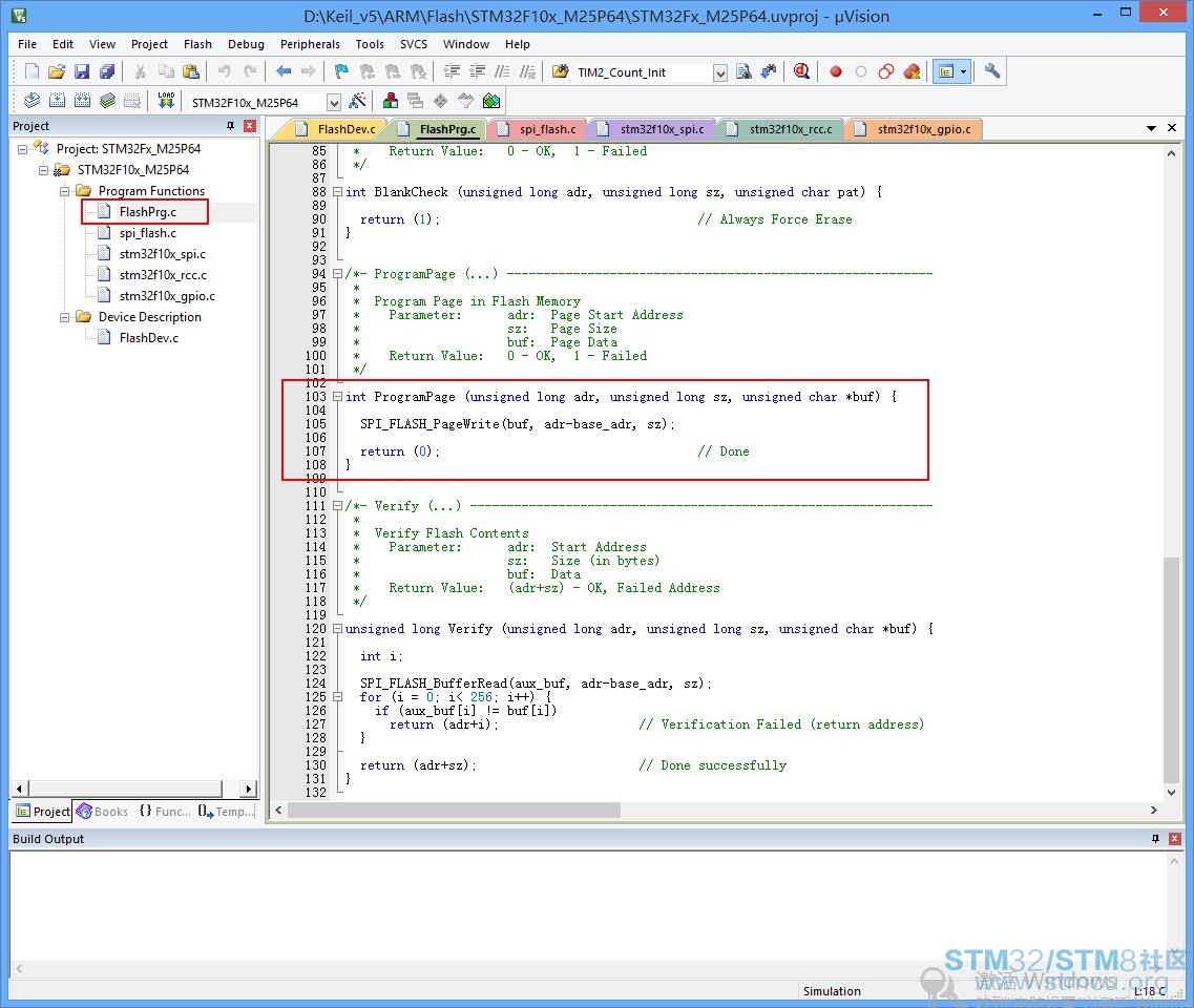

本帖最后由 ychf0000 于 2018-2-10 06:53 编辑 参照官方提供的模板进行移植,单独对int Write (uint32_t Address, uint32_t Size, uint8_t* buffer)进行测试正常,ST-LINK Utility擦除外部flash,读正常均正常,写的时候报错。22:36:48 : Device ID:0x414 22:36:48 : Device flash Size : 512KBytes 22:36:48 : Device family :STM32F10xx High-density 22:38:02 : Erasing external memory success. 22:39:47 : External memory sector 0 erased. 22:40:05 : [UNIGBK.BIN] opened successfully. 22:40:12 : Programming error @ 0x00006A00! 哪位大侠有过类似经验,Programming error @ 0x00006A00!代表什么意思?给指导指导,谢谢! 问题已解决 原因:最初代码在ST-LINK Utility自带例程M25P64_STM3210E-EVAL基础上移植,和keil的例程对比后,发现两个flash配置方式不同,按keil的修改了一下,可以正确写入,不知道是ST的bug还是我没有移植好。SPIflash配置代码如下:

我是在ST-LINK Utility自带例程M25P64_STM3210E-EVAL基础上移植,和keil的例程对比后,发现两个flash配置方式不同,按keil的修改了一下,可以正确写入,不知道是ST的bug还是我没有移植好。

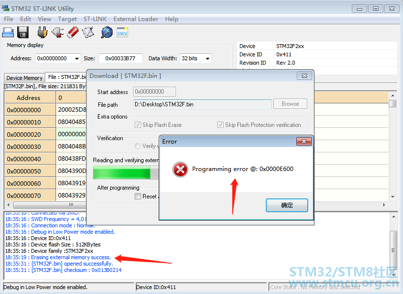

详细如下18:35:16 : ST-LINK SN : 48FF6A064978545247481087
18:35:16 : ST-LINK Firmware version : V2J29S7
18:35:16 : Connected via SWD.
18:35:16 : SWD Frequency = 4,0 MHz.
18:35:16 : Connection mode : Normal.
18:35:16 : Debug in Low Power mode enabled.
18:35:16 : Device ID:0x411
18:35:16 : Device flash Size : 512KBytes
18:35:16 : Device family :STM32F2xx
18:35:19 : Erasing external memory success.
18:35:31 : [STM32F.bin] opened successfully.
18:35:31 : [STM32F.bin] checksum : 0x013B0214
18:35:51 : Programming error @: 0x0000E600
还请大侠帮忙看下,谢谢!
