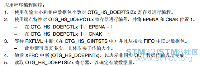

基于STM32F4xx手册中31.13.7章节有关OTG_HS的编程模型,想先大家请教一下“通用非同步OUT数据传输”和“通用非周期性IN数据传输”的编程思路,或者大家可有参考代码,在这请大家帮帮忙哈
