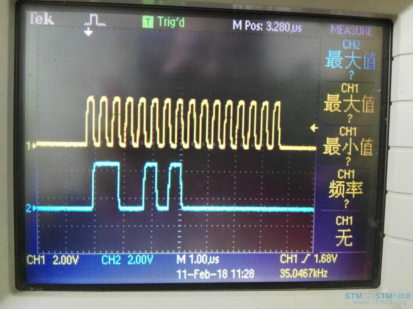

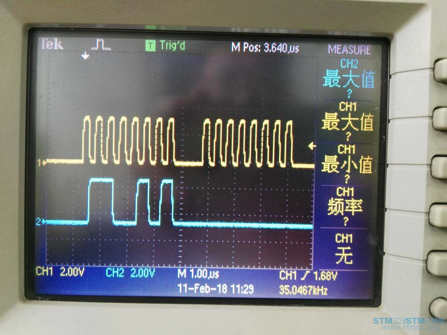

自己做的 F373 板子,SPI 出现奇怪现象:
位数设置为 ≤8bit 时,每往 DR 写入一次数据,SCK 会发出两倍的脉冲。SPI1 和 SPI3 都这样。
设置为 >8bit 时,波形正常。(但可惜没法利用。)
如图,黄色波形为 SCK,蓝色为 MOSI (DR = 0xCA)。
NSSP = 0 时:
NSSP = 1 时:

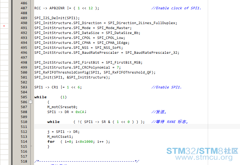

程序配置如下:
硬件、软件都已经最小化,试过STMcube产生的配置程序,也试过多个官方例程,情况相同,
而且 SPI1 和 SPI3 情况完全一样。

要直接操作向量地址,而且要加 uint8 修饰,
才能正确操作 8bit 宽度。直接读写 SPI1 -> DR 是不行的,那是操作 16 位。
  1. while (1)
  2.           {
  3.         *(__IO uint8_t *) ( (uint32_t) SPI1 + 0x0C ) = 0xCA;                        //发送。不能这样写:SPI1 -> DR = 0xCA;
  4.         while        ( !( SPI1 -> SR & ( 1 << 0 ) ) );        //等待 RXNE 标志。
  5.         j = *(__IO uint8_t *) ( (uint32_t) SPI1 + 0x0C );                        //接收,同时清除 RXNE 标志。同样不能这样写:j = SPI1 -> DR;
  6.         for        ( i=0; i<0x1000; i++ );
  7.           }

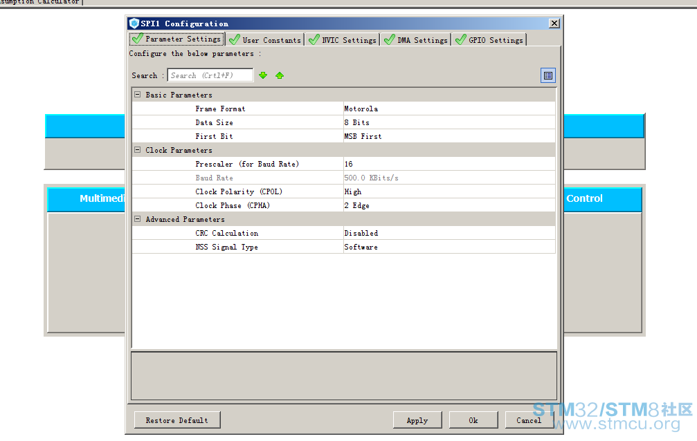

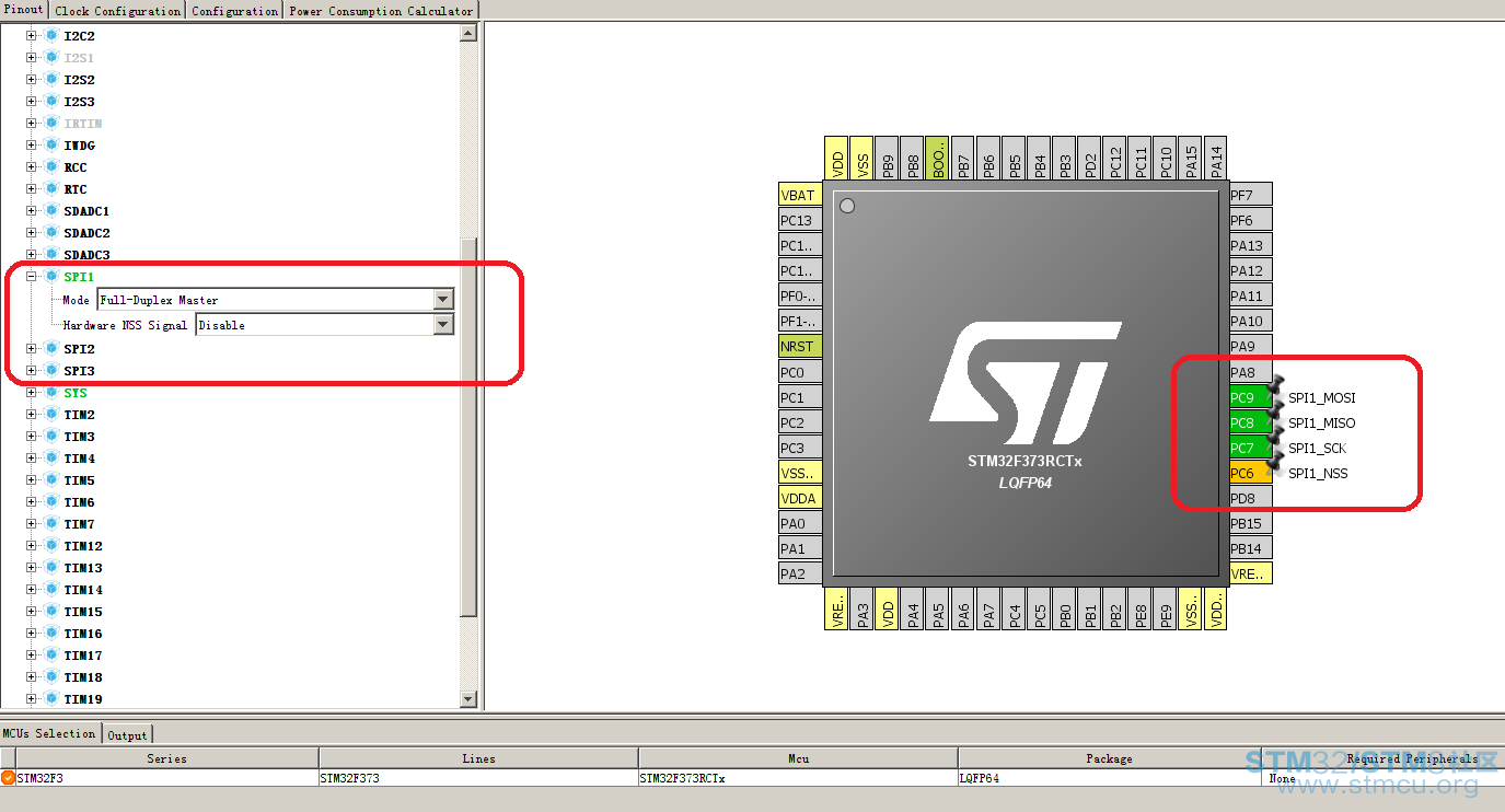

STM32cubeMX,只配置外设 SPI1,端口 PC7 - SCK,PC8 - MISO, PC9 - MOSI 。最关心的是 SCK 和 MOSI 。
端口配置:
SPI配置:
生成工程以后,配置一下芯片型号、无优化、JLINK、SWD,

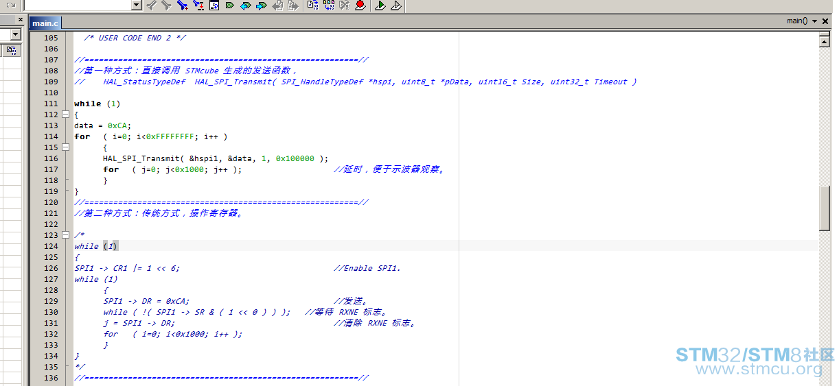

然后在原始 main 文件里、while (1)循环下,添加自己的应用语句。如下图:
=================下面是实验结果=========

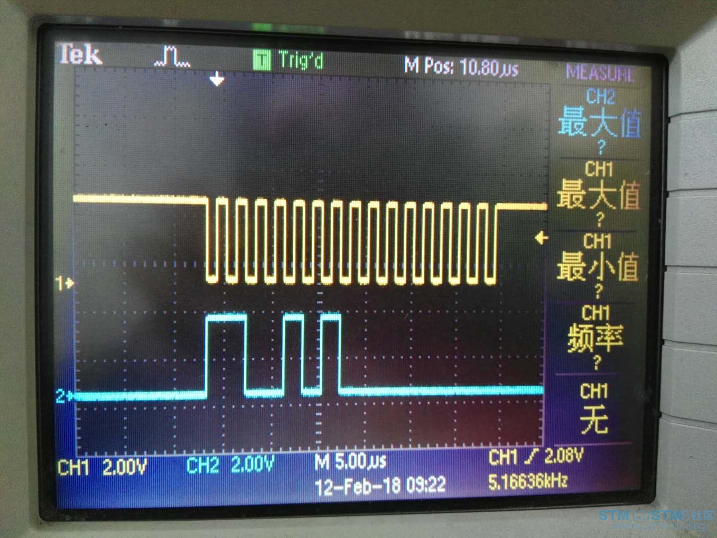

使用第一种方式,用官方发送函数循环发送 0xCA,可以得到正确、漂亮的波形:

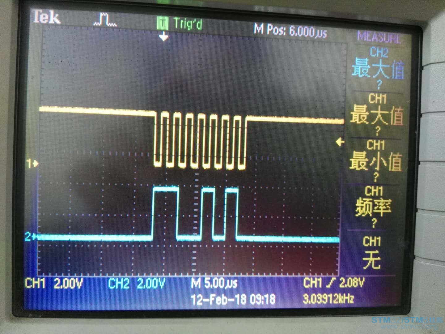

使用第二种方式,常规的寄存器操作,写 DR、等待、清标志,波形位数就不对了: 5.jpg
情况就是这样。一会上传工程。

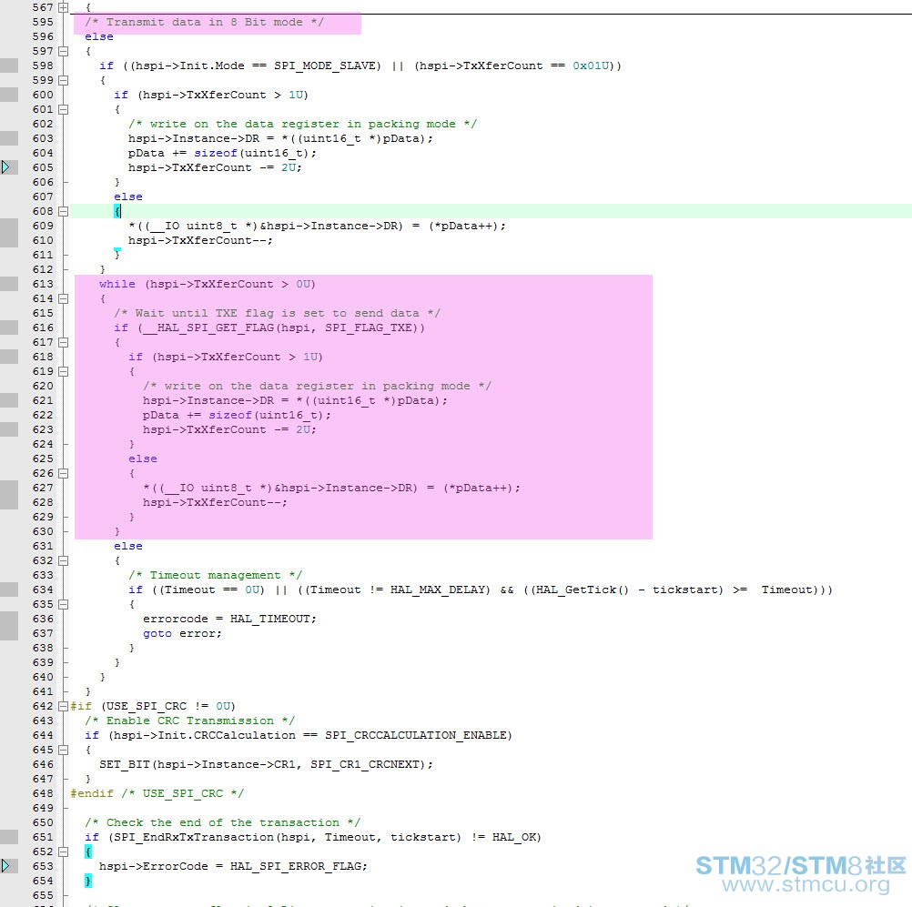

看一下函数 HAL_SPI_Transmit() 的原型,里面有8位模式发送,见下图粉色框出来的部分。相信在用户指导手册中也应该说明。
这个是批量传输,当计数器内大于1的时候,按16位发送;当等于1的时候,按8位发送;等于0的时候不进来,直接结束了。

我就是仿照这个做的。这个F3居然与其他系列不一样。
