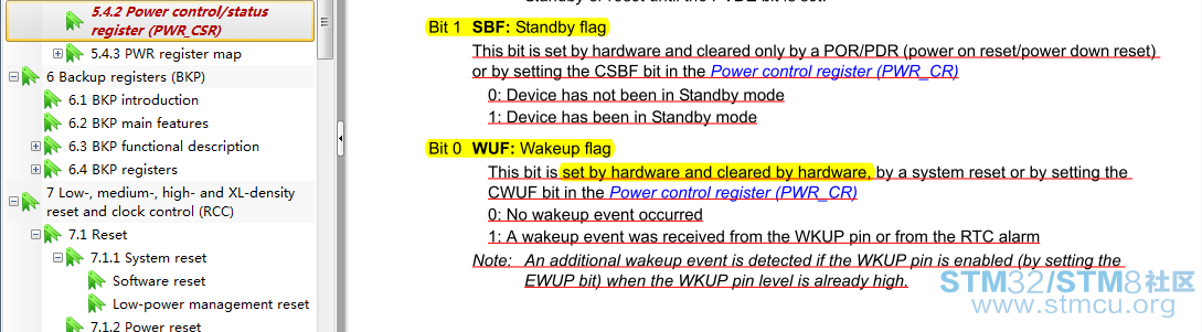

supercctv 回答时间:2020-2-6 16:55:25
前两天刚好做低功耗,我来回答下这个问题吧。
首先答案是:stm32F103,在待机模式(standby)下,无法区分rtc唤醒和wakeuppin唤醒。
在待机模式(standby)下唤醒后,除:电源控制/状态寄存器(PWR_CSR)。
而,电源控制/状态寄存器(PWR_CSR),只有一个WUF标志,这个标志为1表示:在WKUP引脚上发生唤醒事件或出现RTC闹钟事件。
所以无法再细分是WKUP引脚上发生唤醒事件,还是出现RTC闹钟事件。
