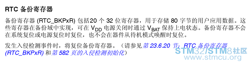

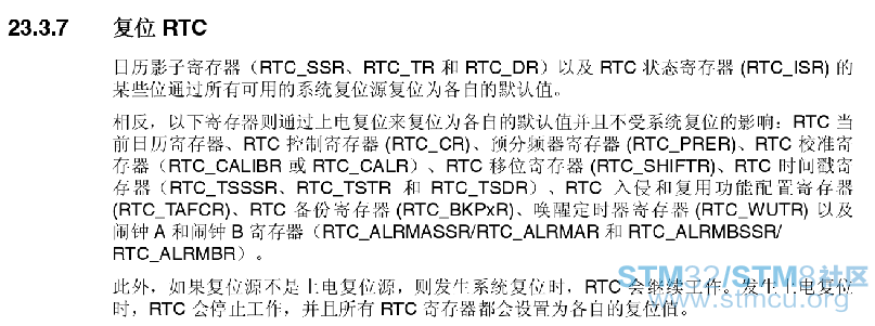

wenyangzeng 回答时间:2018-2-12 14:31:26
codepencil 发表于 2018-2-12 13:28
我在程序里面每次都会重新配置RTC,所以即使是断电在上电后(VBAT接的是VDD),也会重新配以一遍R ...
ST官方例程中:
RTC_Configuration()开头一定要判断BKP_DR0是否是第一次写入值(假设是0x5050)
这个0X0505是第一次配置写入备份寄存器。你断电了就丢失了,还要重新配置的;
uint8_t RTC_Configuration(void)
if(RCC_GetFlagStatus(RCC_FLAG_LSERDY) == RESET)
                                RCC_LSEConfig(RCC_LSE_ON);
        if(RTC_ReadBackupRegister(RTC_BKP_DR0)!=0x5050)                //是否第一次配置?
                RCC_LSEConfig(RCC_LSE_ON);//LSE 开启
楼主这个RTC例程如果不配置后备电池就没意义了。
