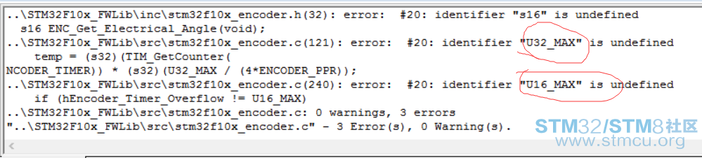

本人小萌新一枚,借鉴贴吧大神魔改出一套stm32f10x程序,遇到了许多问题:
1.如图一图二,U16_MAX,U32_MAX这样定义对不对。
2.如图三,s16 一直说没有定义。
跪求解答!!

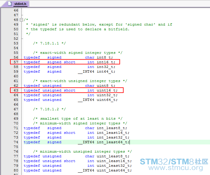

废鱼 回答时间:2018-2-23 11:32:05
stdint.h是否引用。另外,看一下stm32f10x.h中使用定义了s16。

努力的人 回答时间:2018-2-23 11:33:29
你加上 u16 U16_MAX;
           u32 U32_MAX;
试一下,你应该查找你自定义的数据结构,或者你有头文件没加上,导致你s16没有定义,这个是纯c语言的问题

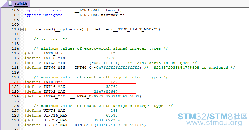

wenyangzeng 回答时间:2018-2-23 11:52:15
a1807332965 发表于 2018-2-23 11:09
修改的程序....
/******************** (C) COPYRIGHT 2007 STMicroelectronics ********************
* Fi ...
在stdint.h中已经定义:
typedef   signed       __int64 intmax_t;
typedef unsigned       __int64 uintmax_t;#define UINT8_MAX                   255
#define UINT16_MAX                65535
#define UINT32_MAX           4294967295u
#define UINT64_MAX __ESCAPE__(18446744073709551615ull)
老老实实使用就是。不知楼主为何还要自定义U16_MAX和U32_MAX?

Tcreat 回答时间:2018-2-23 14:19:38
你这宏定义的位置是不是放错了 我看你这文件是.c文件中 出现错误的位置是.h文件

七哥 回答时间:2018-2-26 12:44:02
请参考系统头文件“stdint.h”
s16是个什么类型,如果是有符号16位的话,那参考int16_t定义。
U16_MAX、U32_MAX没必要自己定义,尽可能用系统编译器中自带的。如果要定义,那就照猫画虎,在自己类型定义中改个名。
