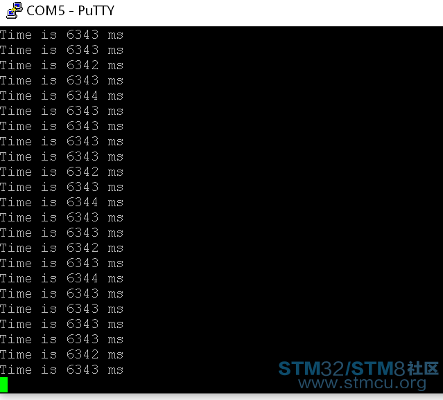

      最近Atollic TrueSTUDIO 免费了,于是使用IDE Atollic TrueSTUDIO for STM32测试一下STM32L4R5ZI 的浮点运算能力。使用arm dsp lib中的FFT函数做1000次1024点记录运行时间,系统时钟设置为120MHz结果如下, 每次大约耗时6.343毫秒。比较STM32L4R5ZI的core mark值貌似速度不快。之前测试L432只用1.352毫秒,不知道是什么原因。L432 FFT 测试结果
附件是HEX文件,串口参数如下:
    hlpuart1.Init.BaudRate = 209700;
    hlpuart1.Init.WordLength = UART_WORDLENGTH_7B;
    hlpuart1.Init.StopBits = UART_STOPBITS_1;
    hlpuart1.Init.Parity = UART_PARITY_NONE;
    hlpuart1.Init.Mode = UART_MODE_TX_RX;
    hlpuart1.Init.HwFlowCtl = UART_HWCONTROL_NONE;
    hlpuart1.Init.OneBitSampling = UART_ONE_BIT_SAMPLE_DISABLE;
    hlpuart1.Init.ClockPrescaler = UART_PRESCALER_DIV1;
    hlpuart1.AdvancedInit.AdvFeatureInit = UART_ADVFEATURE_NO_INIT;
    hlpuart1.FifoMode = UART_FIFOMODE_DISABLE;
新的板子总会有坑,使用前务必先升级相关的软件尽管我都升级了,但是测试过程中还是遇到了一个坑,直接使用Cube MX设置的时钟居然程序不能运行,没有详细研究什么原因。自己设置使用内部时钟后程序才正常运行。下面时有问题的时钟的设置,不知道是否是有遇到同样问题的网友。另外,个人觉得Atollic TrueSTUDIO还是很好用的,当然最好仔细看看软件带的使用手册。

                printf("Time is %ld ms\n", 2 * timer1 - timer - timer2);

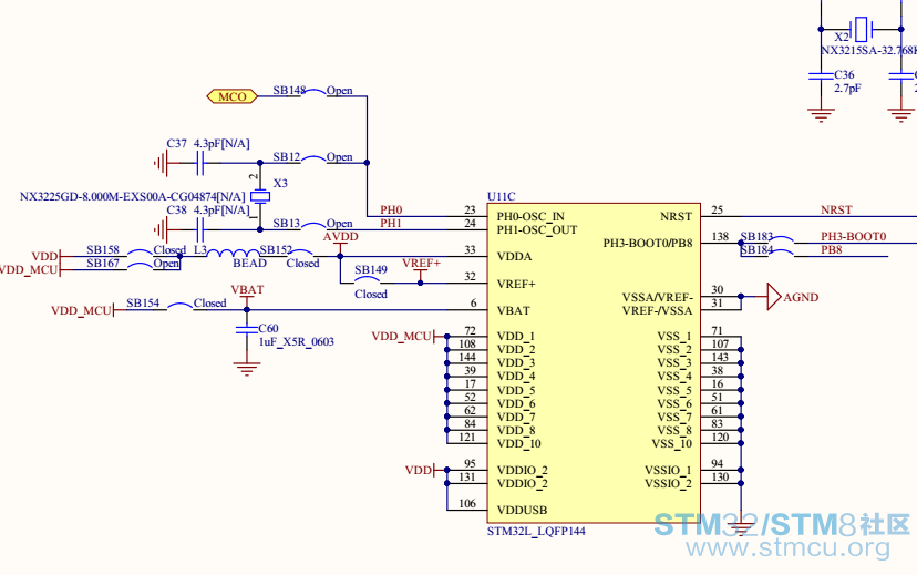

斜阳 回答时间:2018-2-27 09:26:03
你用的是哪一块板子说明白,如果是自己做的检查晶振。把修改的东西发出来。
ps:去掉生成文件后工程很小。
下面是NUCLEO-L4R5ZI的原理图的一部分,看了一下,晶振是默认断开的。
pythonworld 回答时间:2018-2-27 18:26:42
ps:去掉生成文件后工程很小。
你说的对,我仔细看了一下Nucleo板的电路图外部晶振没有焊接,而且和ST-link连接的MCO的锡桥也是断开的。非常感谢!
我以为和其他Nucleo板一样ST-link 为板子提供外部时钟呢,没仔细看电路图。
RCC_OscInitStruct.OscillatorType = RCC_OSCILLATORTYPE_HSE; Cube MX默认生成的是使用外部高速时钟,更改时钟设置后可以运行了。
RCC_OscInitStruct.OscillatorType = RCC_OSCILLATORTYPE_HSI48// 使用高速内部时钟。
                        | RCC_OSCILLATORTYPE_MSI;
        RCC_OscInitStruct.HSI48State = RCC_HSI48_ON;
        RCC_OscInitStruct.MSIState = RCC_MSI_ON;
电路图
电路图
