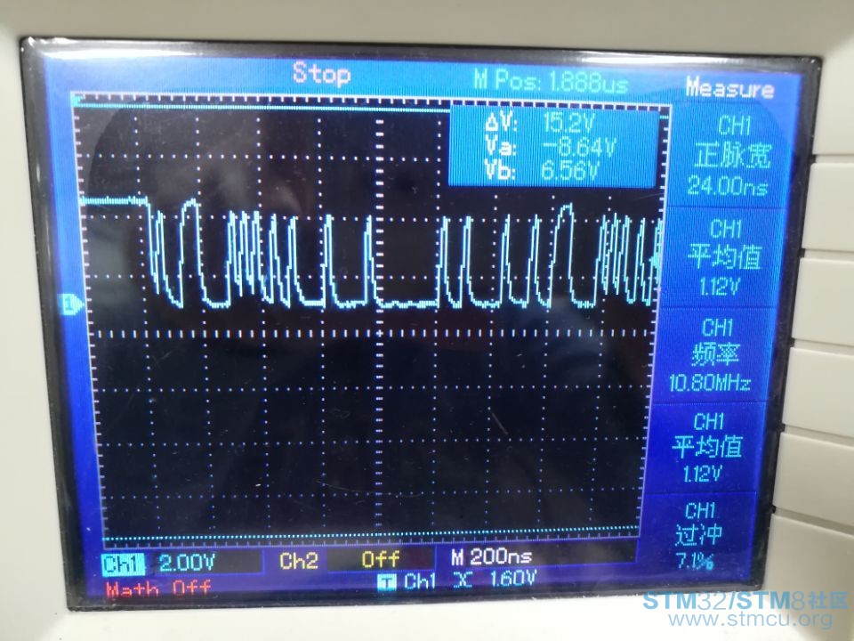

RX波形
RX波形

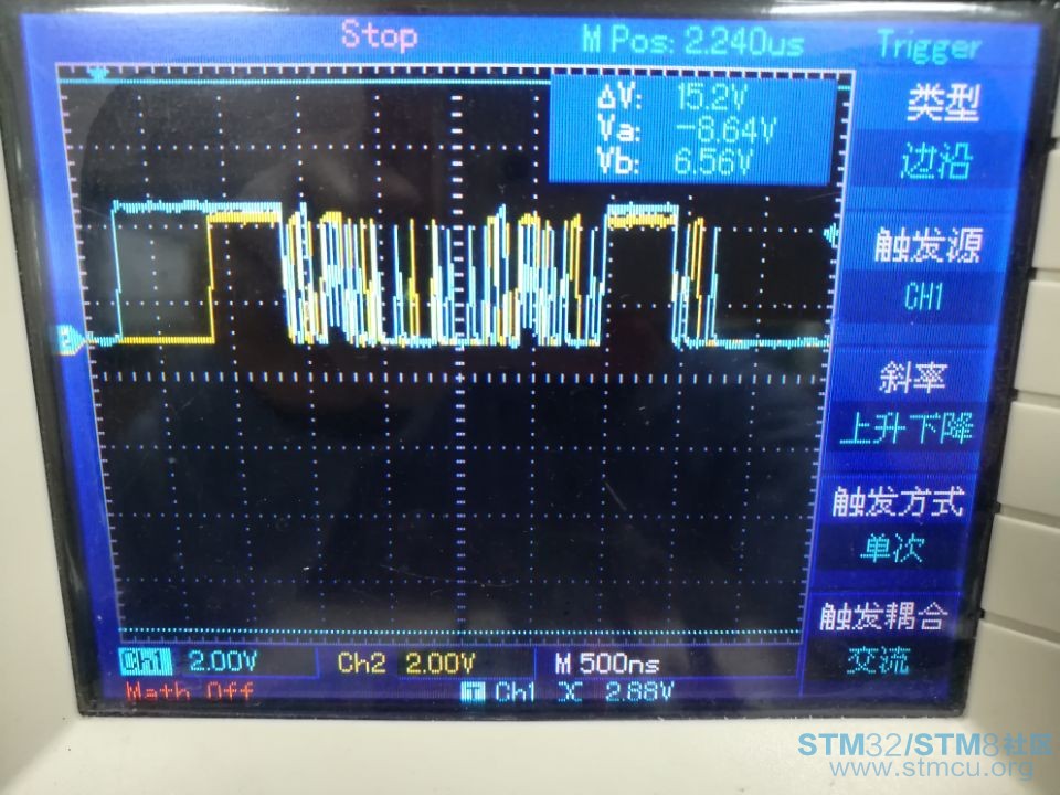

RX0和RX1波形
RX0和RX1波形

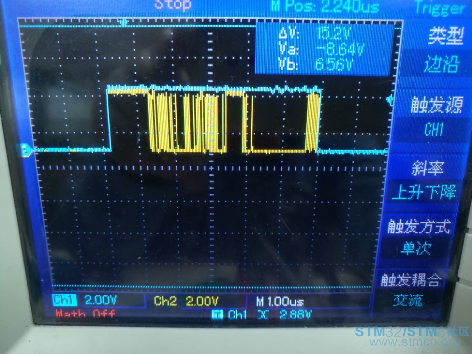

DV与RX0波形
DV与RX0波形

七哥 回答时间:2018-2-26 12:22:42
zzccww 发表于 2018-2-26 11:48
在MCU端测量的,示波器带宽为100MHz,这种质量的信号,STM32能解析出来吗?
图1刚算了一下,50M波特率。
你用100M示波器抓到这个波形的话,已经算很好了。实际的波形比示波器抓到的要好,STM32应该能识别。
把你stm32cubemx的配置文件(.ioc文件)发个上来

七哥 回答时间:2018-2-26 11:33:03
RX0在什么地方测量的,是在MCU数字信号端吗?
如果是的话,那么信号质量好差。示波器多少带宽的,建议200M以上带宽,至少不要低于100M

zzccww 回答时间:2018-2-26 11:48:24
如果是的话,那么信号质量好差。示波器多少带宽的,建议200M ...

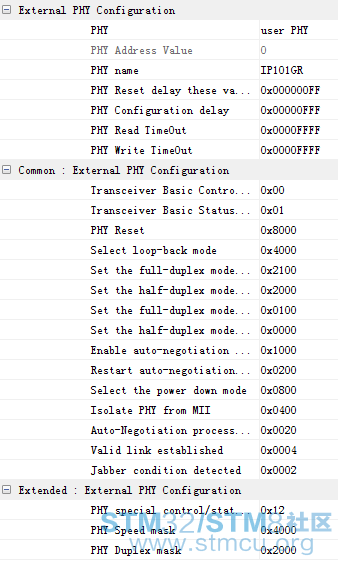

附图为PHY的配置
PHY的配置
PHY的配置
wolfgang 回答时间:2018-2-26 14:36:04
zzccww 发表于 2018-2-26 13:29
附图为PHY的配置
对照起数据手册来看的确某些寄存器值没有设置对
zzccww 回答时间:2018-2-26 17:12:53
wolfgang2015 发表于 2018-2-26 13:13
我用的stm32cubemx生成的代码,PHY已设置好,可是怎么都PING不通,轮询接收不到数据
PHY的寄存器操作正常, ...
已解决,谢谢!

zzccww 回答时间:2018-2-27 12:00:22
zero99 发表于 2018-2-26 17:49
怎么解决的啊,楼主分享下呢
网络速度配置有问题,不一致
