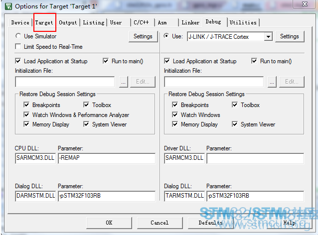

楼主,你发的第一副图,target页IROM1是什么。
不好意思,我没有看到IROM1

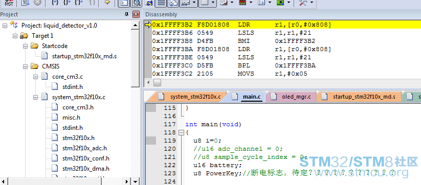

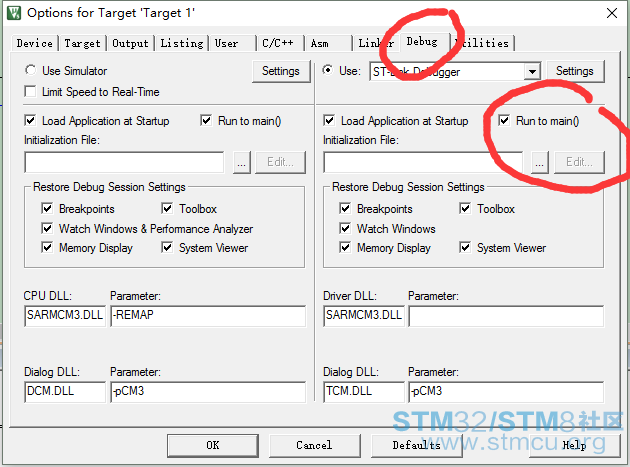

我不知道您要看哪张图,我现在程序在做硬件仿真时,程序复位并没有从启动函数或main()函数开始,二是一直待在汇编的某个地方出不来,程序无法运行,我的debug配置是我这篇帖子的第一张图
watercici 回答时间:2018-2-26 11:05:03
程序一直在这个汇编里面,不进入main.()
废鱼 回答时间:2018-2-26 11:06:30
下图红框里面标出来的这一页:

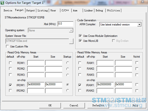

watercici 回答时间:2018-2-26 11:12:02
target的配置如下
watercici 回答时间:2018-2-26 11:12:43
安 发表于 2018-2-26 11:06
下图红框里面标出来的这一页:
您好,target的配置图已经上传麻烦您看一下,因为我直接回复您,不会添加图片

大陶 回答时间:2018-2-26 12:49:01

你可以删除很多文件,只保留main函数,main函数也只保留一个空函数就行。你把硬件仿真这一项的run to main去掉试试。
