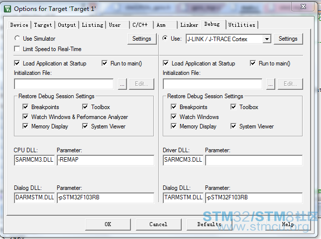

KEIL 硬件仿真,进入不了mian函数,配置如图:
请帮忙看看谢谢。

watercici 回答时间:2018-2-26 15:38:03
watercici 发表于 2018-2-26 15:03
您好,我好想找到问题是boot0设置的问题,我需要通过软件来将它设置为‘0’,但我不会用软件设置boot0引 ...
我知道了,是boot0引脚的问题,也知道boot0不能通过软件来设置,只能通过硬件来改变,现在该问题已经解决,谢谢

wolfgang 回答时间:2018-2-26 11:38:27
不能进入Main
1、芯片的Flash没有选对;多半工程是移植过来的,没有修改片内Flash空间大小;
2、Target的IRAM、IROM的启动地址不一样;
3、硬件仿真,先确定是否正确连接MCU-----〉Link里面能通过xx-LINK看见MCU
4、查看Start.s文件是否正确跳转到 __main宏定义
5、确保在调用__Main之前,没有在supermain中出现异常。

七哥 回答时间:2018-2-26 09:08:59
进不了main的情况比较复杂,还是上传个工程吧。
一般来说,main之前执行的是启动文件,即.s文件。你的器件和相应的.s必须对应,否则有可能有问题。
还有一些情况是.s会调用时钟配置函数,如果用了外部时钟,并且有问题,有可能卡死。或者出现硬件异常中断,都是进不了main的。

watercici 回答时间:2018-2-26 09:16:27
一般来说,main之前执行的是启动文件,即.s文件。你的器件 ...
他也没有进.s文件,反正就是硬件仿真的时候之后蓝色箭头,而不是蓝黄色两个箭头
