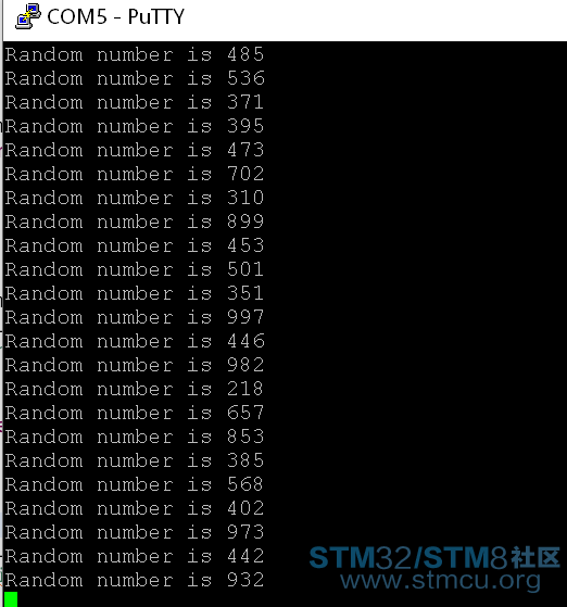

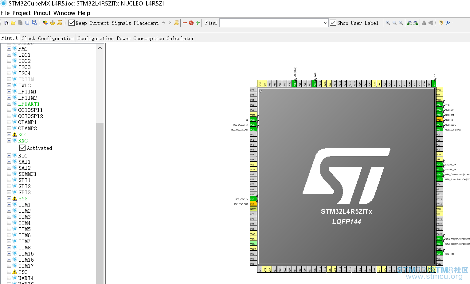

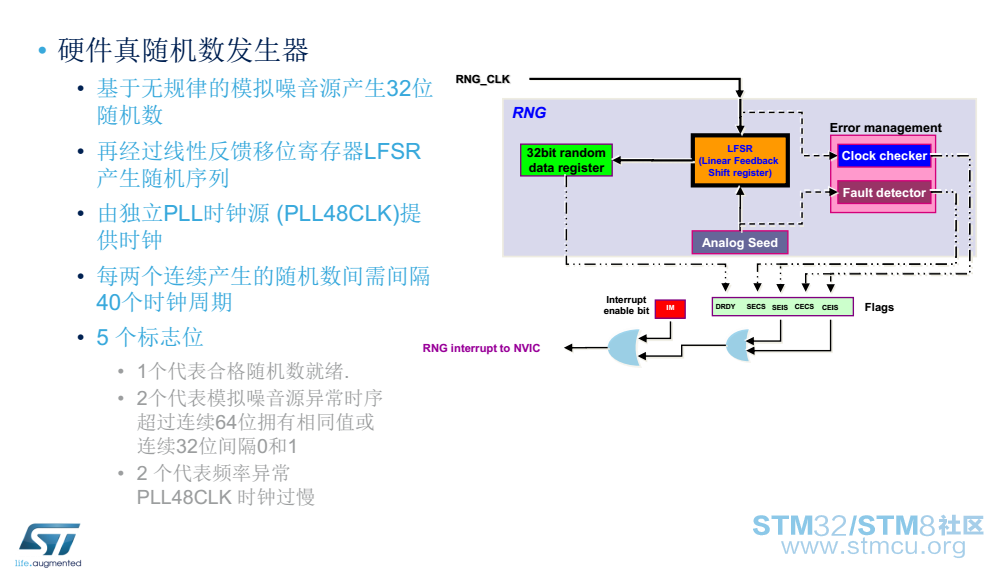

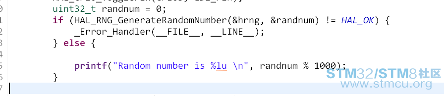

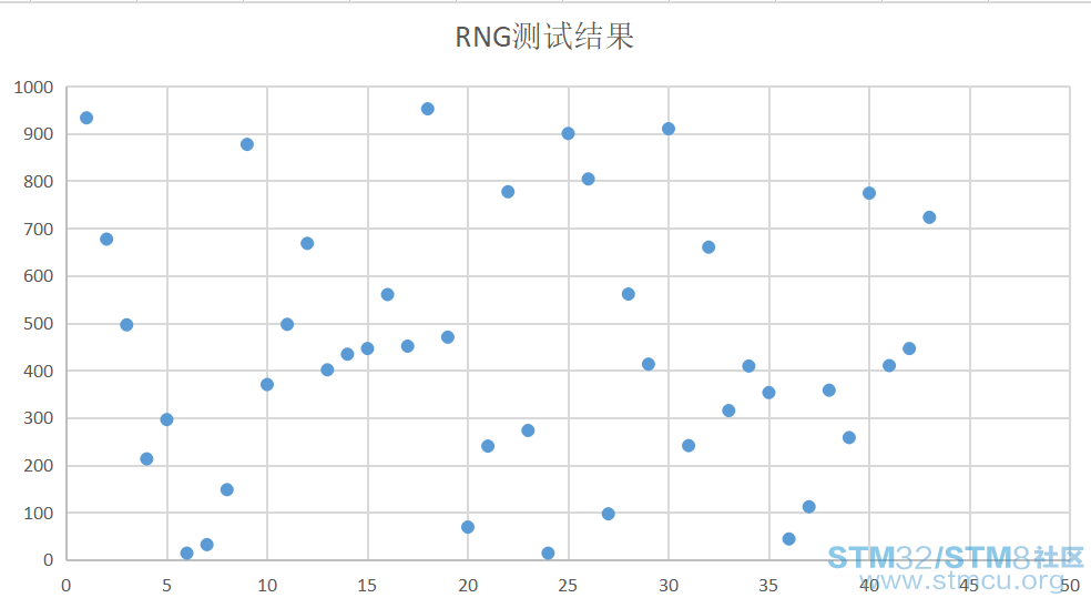

        STM32L4R5外设中有用于加密的随机数发生器---RNG,用于随机数的产生。一般C标准库函数中的srand()和 rand()仅能产生伪随机数。下面图片分别是CubeMX中激活RNG发生器,官方对RNG的介绍、生成随机数的代码以及测试结果的截图。程序生成了1000以内的随机数,每次系统复位后,随机数的序列不会重复,证明并非伪随机数。论坛内网友“衔胆栖冰”的RNG测评比较详细,我就不多啰嗦了。
CUBE MX设置
CUBE MX设置
官方介绍
官方介绍
程序
程序
结果
结果
结果散点图
结果散点图
