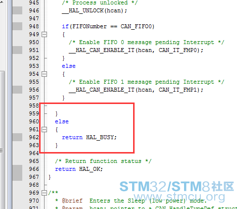

最近使用HAL遇到一个BUG 当执行到HAL_CAN_Receive_IT函数执行错误时,产生一个问题导致can接收的标志位不清空,导致can通讯直接挂,再也起不来啊。
这类的问题不知道社友们有没有遇到过
具体问题点在如下:
1122.png 一旦总线忙,系统上面的所有的清空动作都没有操作了。
整个can通讯就瘫痪了。

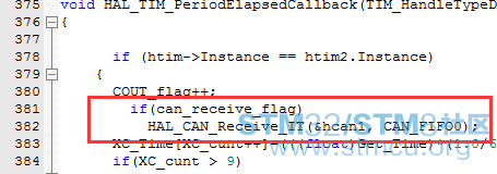

你这个定时器设置的间隔是多少呢?万一这个间隔内有CAN数据发过来,岂不是接收不到了?有么有更好的解决办法
