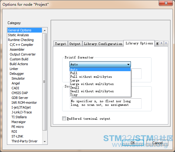

cyang 回答时间:2018-2-28 09:43:05
感谢大家的回复。问题解决了。在IAR设置里,有对 printf 的设置,默认是不支持浮点数的。修改选项后便可。如下:
