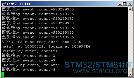

  我的测试程序中使用了一个局部变量来记录唤醒次数,堆栈在SRAM3中。在 Stop2 模式下,若不启用SRAM3内容保持,堆栈中的数据就丢掉了,于是可以看到程序打印出的数值是随机变化的。当 PWR_CR1 设置 RRSTP=1 后,记录的唤醒次数才正常。
  串口收到的字符出现乱码我怀疑是从 stop 模式唤醒后 MSI 振荡器频率还没有稳定,导致串口波特率误差大引起的。

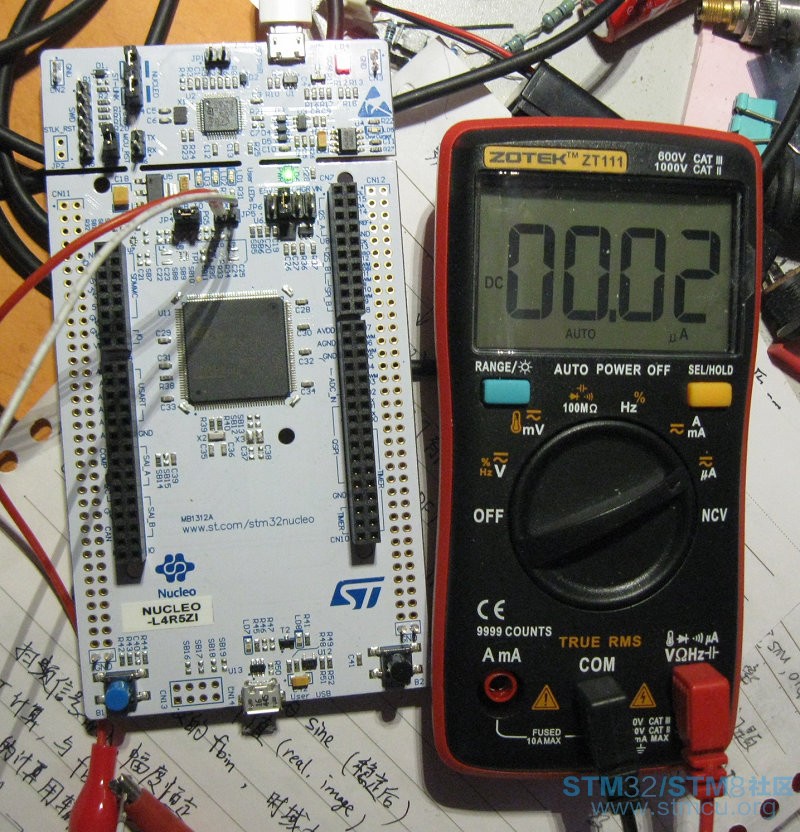

  电流测试结果:(都没有开启 LSE, LSI等时钟)
低功耗模式 电流
Stop 0250µA
Stop 194µA
Stop 22.70µA
Stop2 + SRAM3保持4.34µA
Standby0.11µA
Standby + SRAM2保持0.53µA
Shutdown0.02µA
  我的万用表分辨率最小只有 0.02µA,所以 Shutdown 模式的电流只能看个大概了。

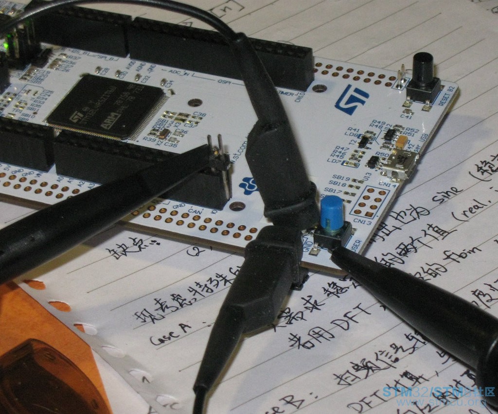

  Nucleo板子有一个现成的用户按钮,在L4R5这个板子上按钮是接在 PC13 脚的。用 EXTI 可以检测这个引脚的上升或下降沿,产生中断或者事件,用来唤醒CPU. 我用的是事件方式,这样少处理ISR函数,简单一点。休眠时用 __WFE(); 等待事件即可。
        RCC->APB2ENR |= RCC_APB2ENR_SYSCFGEN;
        EXTI->EMR1 = 1<<13;                // unmask event
        EXTI->RTSR1 = 1<<13;        // rising edge
        SYSCFG->EXTICR[3] = SYSCFG_EXTICR4_EXTI13_PC;        // use PC13 EXTI
以上代码是配置了EXTI13这条外部请求线,并选择了PORTC为输入,上升沿触发。

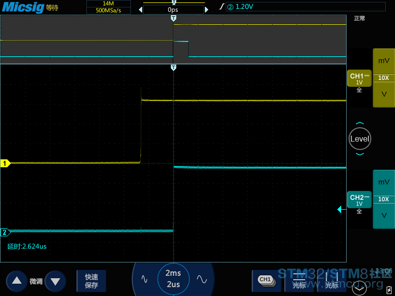

  从程序里面串口输出可以看唤醒次数。为了测量唤醒时间。需要请出我的数字示波器了。
  示波器一个通道测按钮上的电压,另一个通道测一个随便选的GPIO,在程序中当唤醒之后立即将这个GPIO设成高电平,而在休眠之前设成低电平。

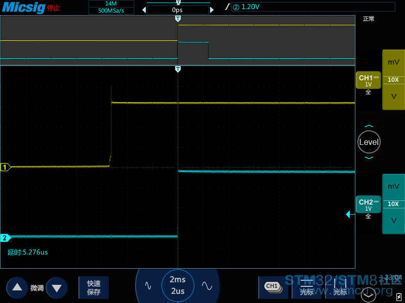

  先看下Sleep模式(2MHz)的:5个微秒多,好象有点长了。
  可能跟运行频率有关系?那用4MHz试一下,大约是缩短了一半。

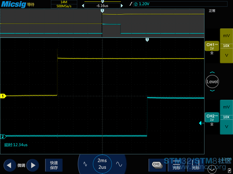

  这个是Stop 0模式(进入前、唤醒后是2MHz运行)的,比Sleep模式的唤醒时间长了。
  奇怪的是 Stop 1模式居然唤醒时间还短一点。
  Stop 2模式比Stop 1模式的唤醒时间稍长一点(忘了保存截图了)。其实这个情况 Stop 0/1/2 的差别算小的了。
  下面是改变了唤醒之后运行频率的,4MHz时,Stop 2模式的唤醒时间缩短,但是没缩到2MHz的一半。
  选择唤醒后使用HSI16作为时钟,比MSI 4MHz短了一些。看来系统的准备时间限制住了。

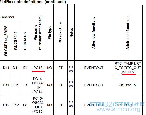

  但是从standby和Shutdown模式不能用EXTI来唤醒了,因为中断系统已经不能用。PC13这个引叫还有 WKUP2 功能,应该还有办法来唤醒的。
  我发现在 PWR 里面把 WKUP2 唤醒功能打开就可以从 standby 唤醒了:
      PWR->CR3 |= PWR_CR3_EWUP2;

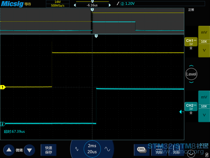

  不过,不过,和从 Sleep/Stop 模式唤醒不一样,MCU并不执行 WFE 指令之后的程序,而是——复位了,从ResetHandler开始运行的。
这个情况在我的意料之中。现在暂且想办法测一下唤醒时间吧,那就在初始化过后就把 GPIO 设一下,让示波器抓。
  这个唤醒时间就比Stop模式长了很多了,而且运行频率2MHz/4MHz的差别也不大。Shutdown模式也是同理的,都是上电重启动了。
