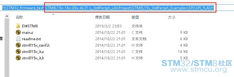

这里面的单字节发送是这样写的:
  1. uint8_t sFLASH_SendByte(uint8_t byte)
  2. {
  3.   /* Loop while DR register in not emplty */
  4.   while (SPI_GetFlagStatus(sFLASH_SPI, SPI_FLAG_TXE) == RESET);
  5.   /* Send byte through the SPI peripheral */
  6.   SPI_SendData(sFLASH_SPI, byte);
  7.   /* Wait to receive a byte */
  8.   while (SPI_GetFlagStatus(sFLASH_SPI, SPI_FLAG_RXNE) == RESET);
  9.   /* Return the byte read from the SPI bus */
  10.   return SPI_ReceiveData(sFLASH_SPI);
  11. }
没看来跟你的程序有本质的区别。
