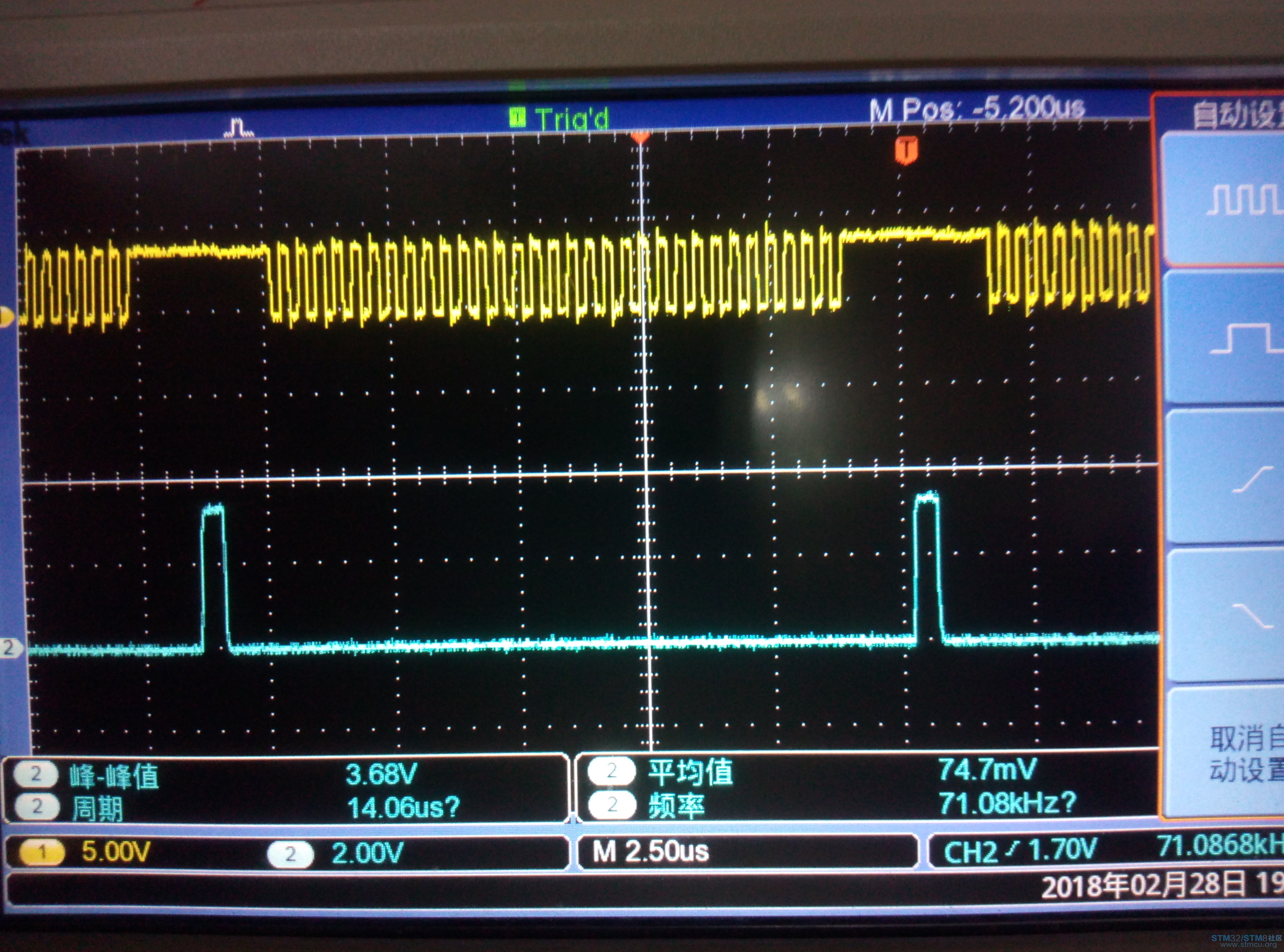

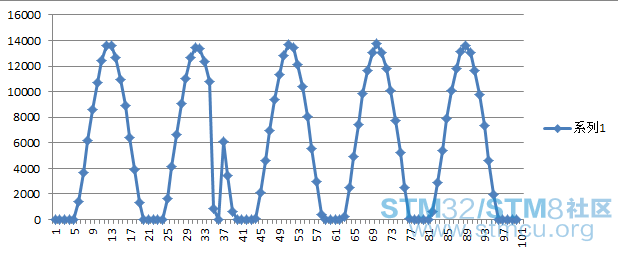

32分频采集100KHz正弦信号
32分频采集100KHz正弦信号

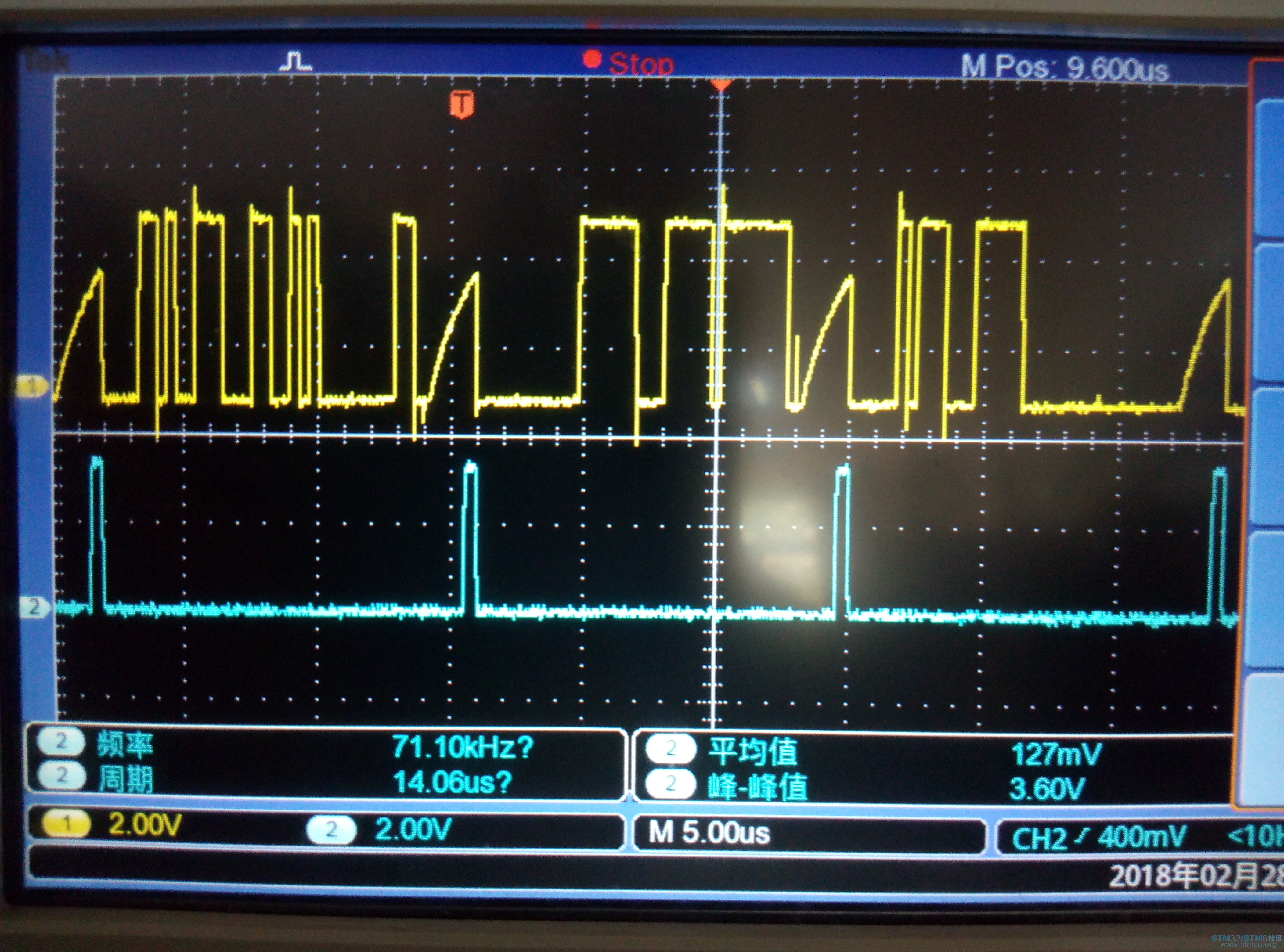

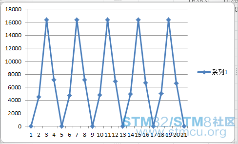

16分频采集100KHz正弦信号
16分频采集100KHz正弦信号

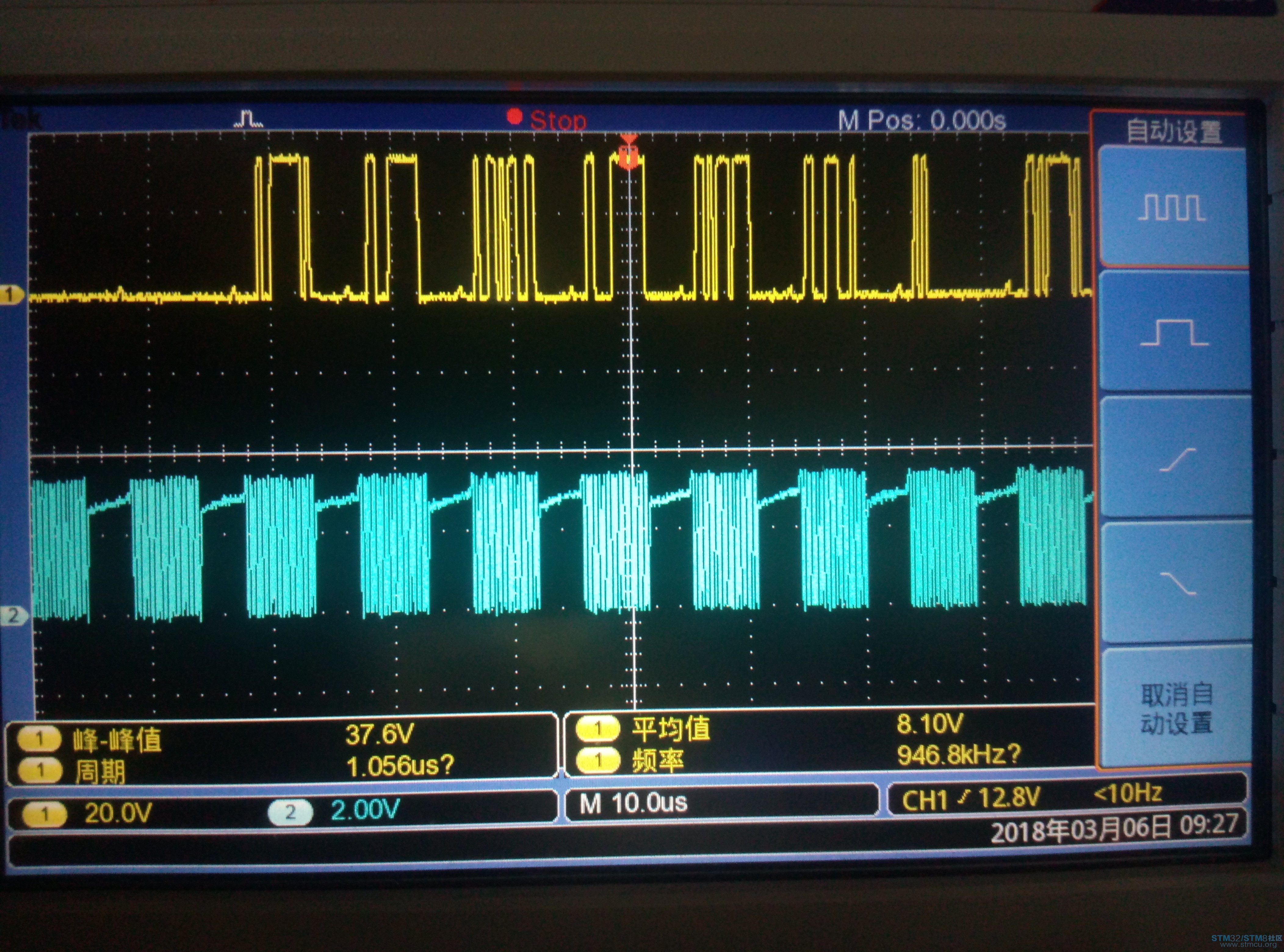

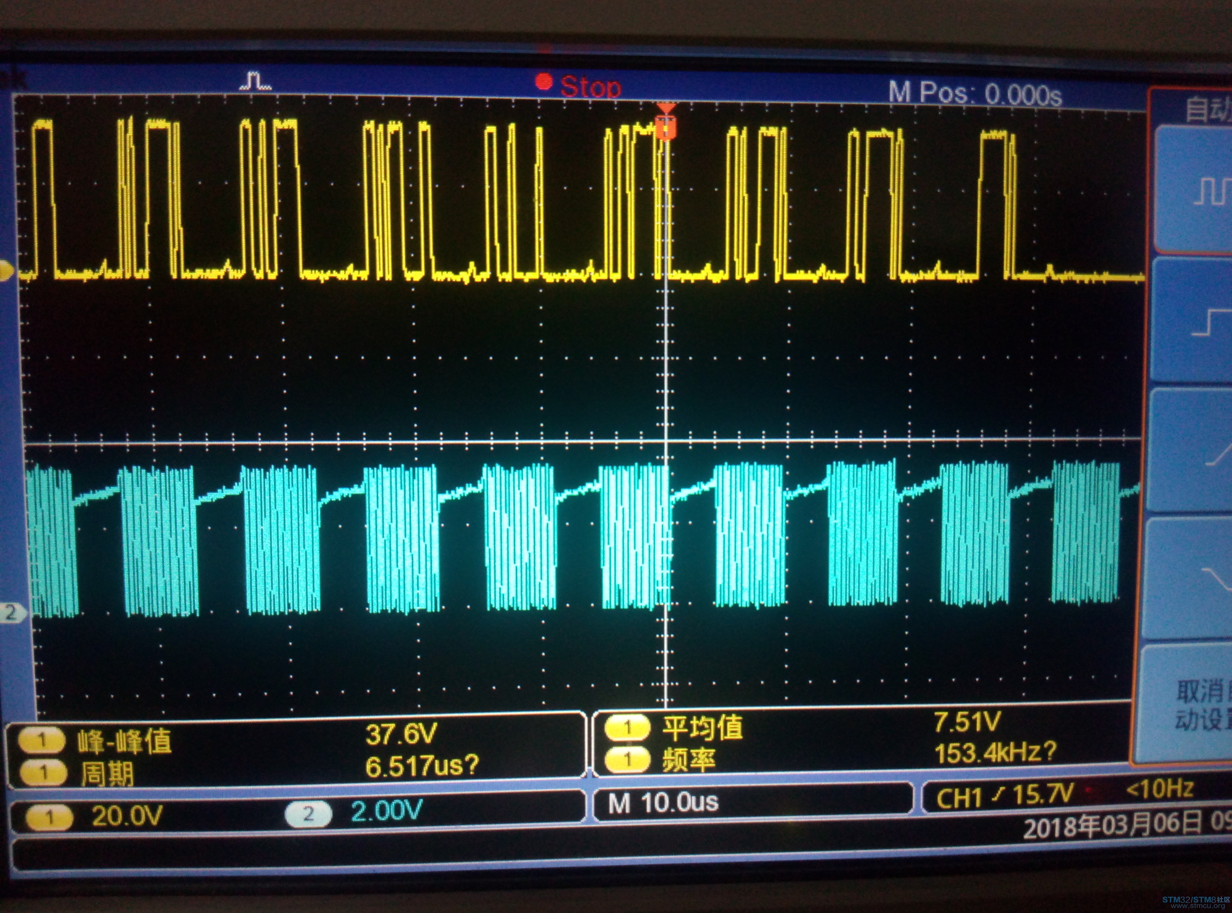

      但是,和以前的结果一样;我贴出两种情况的代码 和 SCLK与MISO图。请帮再看看为什么还是不能在16分频采样到准确的波形呢?

使用i--情况,SCK与MISO
使用i--情况,SCK与MISO
使用DMA中断的MISO与SCK
使用DMA中断的MISO与SCK
