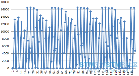

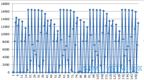

再贴出两种方式的采集数据,并在EXCEL中绘制的波形图(两种情况波形都差不多,但是无法得到标准的波形)
使用i--,没有使用中断方式
使用i--,没有使用中断方式
直接while(1),使用DMA传输完成中断
