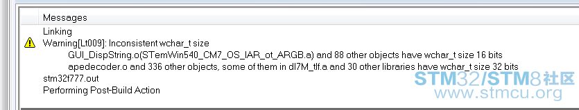

请教下,移植emwin 提示数据类型不对 ?
hpdell 提问时间:2018-3-5 11:51 /
在程序里面貌似又没有找到,该如何解决啊 ???????

hpdell 回答时间:2018-3-5 15:29:06
Angel_YY 发表于 2018-3-5 13:16
看提示有些地方使用的wchar_t类型的变量为16bit,有些地方为32bit,数据类型定义不统一,这个问题最大可能 ...
提示的意思貌似是 解码 apedecode 里面的定义是 32bit的,但是目前这个 emwin v5.40 应该算是最新的了吧,
如果把 解码 ape 程序删除就可以了,但是就不能够播放 ape的音频文件了

lebment 回答时间:2018-3-5 16:45:16
IAR?
hpdell 回答时间:2018-3-7 16:29:39
使用的 是 iar 编译器,你有什么好的办法解决不啊 ?
lebment 回答时间:2018-3-7 19:21:50
我问过ST的人,IAR有问题,单方面不能解决,改用MDK就能解决。MDK里STemwin540版里面有个Warnning 需要注意一下。

yklstudent 回答时间:2018-3-8 08:32:19
一个警告,忽视好了

hpdell 回答时间:2018-3-9 15:43:17
暂时就这样使用吧,现在也只能等以后看看能否解决

hpdell 回答时间:2018-3-17 22:37:33
dsjsjf 发表于 2018-3-15 16:09
我也遇到了,应该是两个第三方库里定义的数据宽度不统一,忽略了也没什么问题 ...
目前看使用基本木有什么问题,等以后再看看吧
