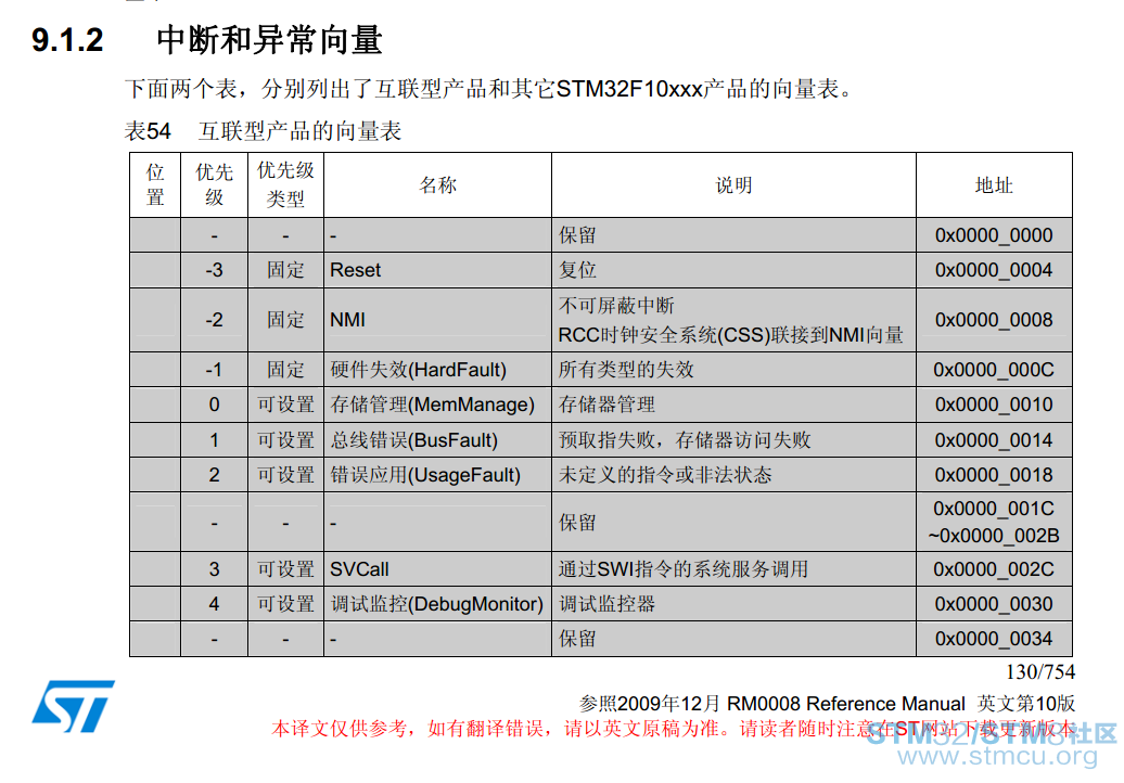

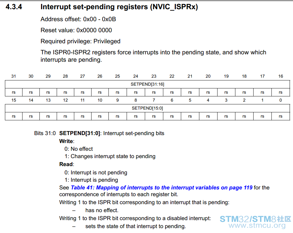

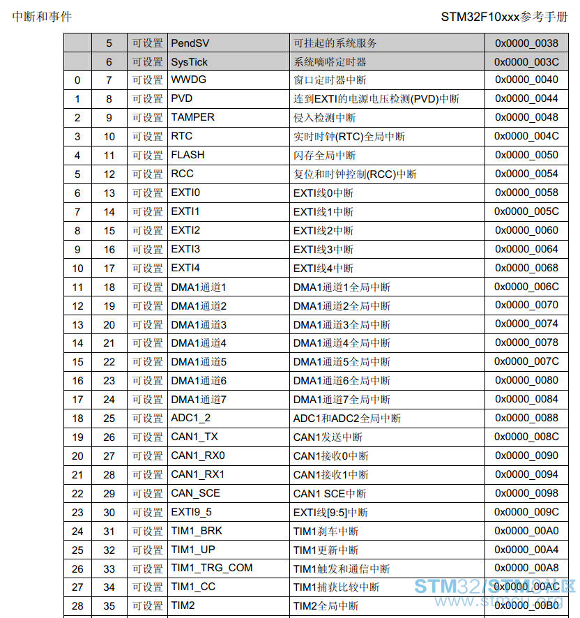

解决方案: 1.不使用中断而改用查询的方式(因为这是公司的框架,希望尽量少的改动代码) 2.考虑使用临界区保护。但发现freertos中临界区的优先级比TIM2低,无法挂起中断 3.考虑使用STM32自带的中断挂起函数void NVIC_SetPendingIRQ (IRQn_t IRQn) ,但目前发现该函数操作的寄存器ISPR虽然是32位,但赋值时只能使用16位,无法挂起该中断(TIM2为28) 关于挂起中断,void NVIC_SetPendingIRQ (IRQn_t IRQn)
