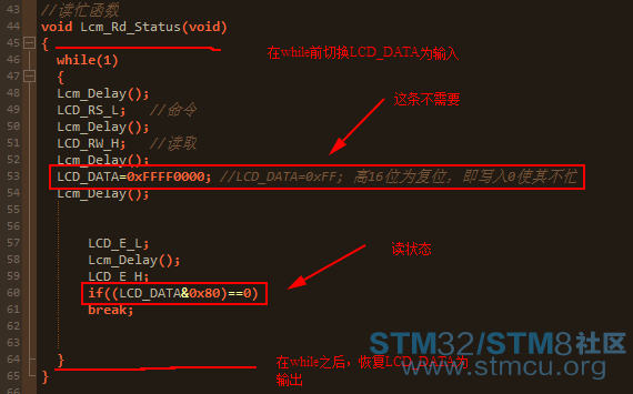

七哥 回答时间:2018-3-7 10:26:38
notanything 发表于 2018-3-7 10:15
非常感谢亲 感觉你说的有道理啊 不知道在哪一步切换为什么输入模式呢
或者,看一下手册,主读忙行不行?如果知道多长时间忙,直接用延时代替可不可以。
七哥 回答时间:2018-3-6 10:49:49
LCD_DATA配置成推挽输出了,方向没有切换过,肯定是读不到的。
你这是典型的从51程序直接扒过来用的。

notanything 回答时间:2018-3-7 10:15:03
你这是典型的从51程序直接扒过来用的。 ...
notanything 回答时间:2018-3-7 10:18:18
springvirus 发表于 2018-3-7 08:49
若你手头有51的19264可以正常显示的程序,建议烧入后,用逻辑分析仪抓各控制引脚的时序,再对比着进行移植 ...
谢谢亲 不明白在读忙标志时 为何要设为输入模式呢

springvirus 回答时间:2018-3-7 10:29:29
见10楼,T哥的回答

notanything 回答时间:2018-3-7 16:18:12
toofree 发表于 2018-3-7 10:26
读忙函数中Lcm_Rd_Status() ,需要切换方向。
或者,看一下手册,主读忙行不行?如果知道多长时间忙,直 ...
我试试
