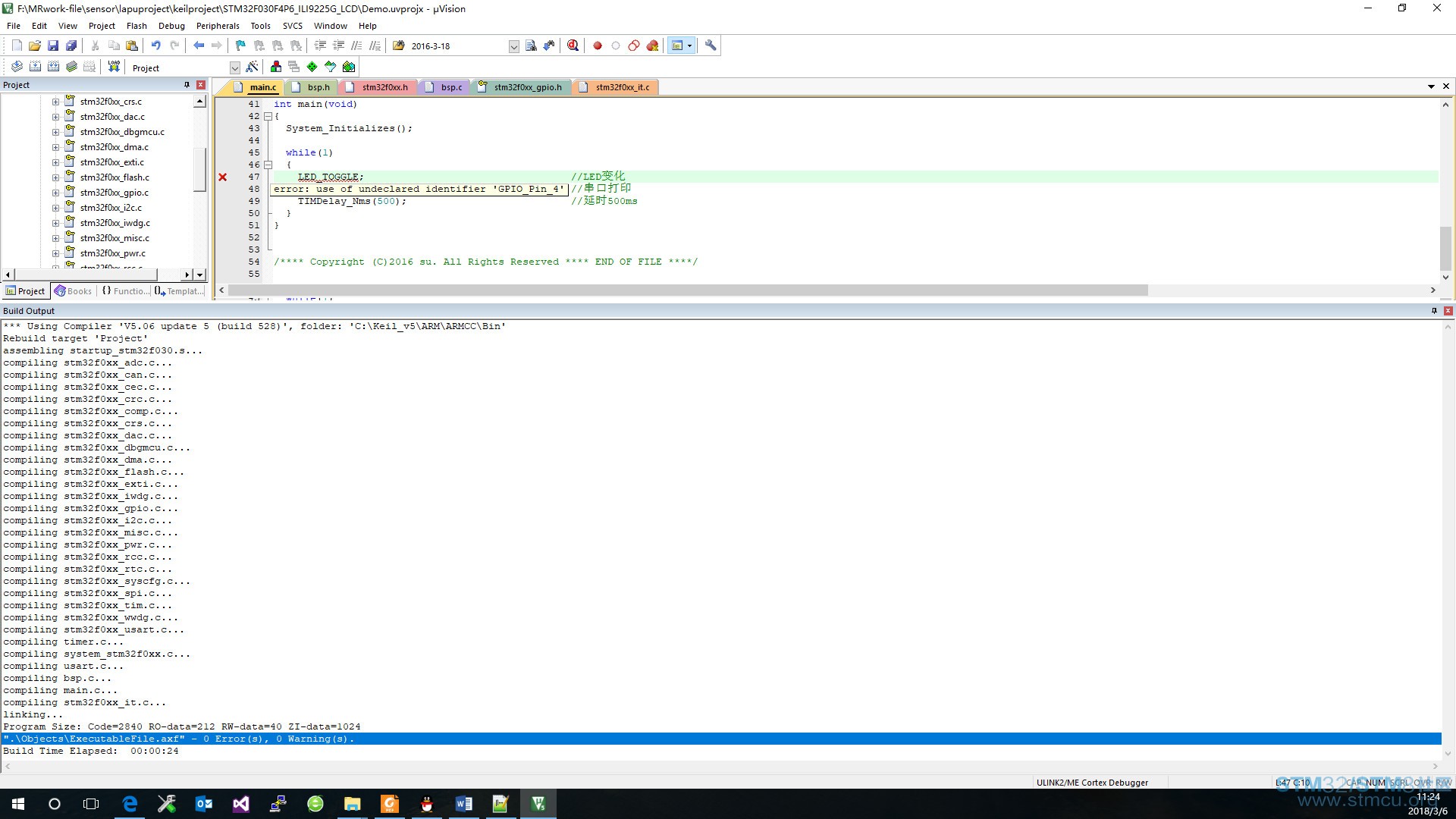

如图所示,使用demo模板,编译通过后,显示没有错误 没有警告。 但是打开main 文件的时候 却显示 一个LED 翻转的 宏 是没有声明GPIO。 可以go to define 却都是正确的~~~ 是不是路径没有设置对?
你的LED_TOGGLE反转在什么地方宏定义的?
如果不是在main.c中宏定义,而是在别的文件中宏定义,在宏定义的文件中添加了包含GPIO_PIN_4的头文件,而main.c中没有包含GPIO_PIN_4的头文件。这种情况,你只要把包含GPIO_PIN_4的头文件添加include进main.c就可以了。不过还是建议LED_TOGGLE定义成函数,而不要搞成宏定义。如果定义成函数,则函数内部使用的GPIO_PIN_4就与main.c没关系了。
谢谢 你, 应该在 bsp.h 中的 include 一下 库 文件关于 gpio的 定义文件(即#include "stm32f0xx_gpio.h")
另外 keil 5好像有点延迟 有些错误 要关掉页面,打开之后 才会更新过来
是的,关于你说的“Keil延迟”,习惯就好了。从我接触keil,这个问题就存在,这个咱用户无法干预,只能适应。
这个更多的是 Keil 动态语法检查的 bug。只要编译能过就没什么大问题。
只要编译能过,就证明没有问题了。
如果有强迫症的话,
只要在有错误提示的那一行,
添加一个空格,保存,再删除空格,保存,
就可以正常了。
通常我消除这个X的方法是在该行上面敲一空行,一般没错的话×会消失。
