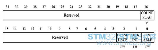

(1)控制寄存器STK_CSR(地址:0xE000E010)
       控制寄存器STK_CSR中有4个bit具有意义,其内容如图4_0、表4_0所示:
    784b0304d5f54e0978959d5fda1c0d8.png                         " b! N. _$ R. n$ c% b* j! h! W
           图4_0 控制寄存器STK_CSR的格式
ENABLE(位0) Systick使能位。
0:关闭Systick功能;
1:开启Systick功能。
TICKINT(位1) Systick中断使能位。
0:关闭Systick中断;
1:开启Systick中断,systick倒数到零时产生systick异常中断。
CLKSOURCE(位2) Systick时钟源选择位。
0:使用HCLK/8作为Systick时钟(外部时钟);
1:使用HCLK作为Systick时钟(内核时钟)。
COUNTFLAG(位16) Systick计数比较标志,如果在上次读取本寄存器后,SysTick已经数到了0,则该位为1。如果读取该位,该位将自动清零。
           表4_0  控制寄存器STK_CSR的格式0 c, f# U4 n) r; i) r

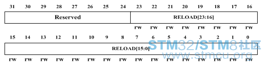

(2)重载寄存器STK_LOAD(地址:0xE000E014)
             图4_1 重载寄存器STK_LOAD的格式
     重载寄存器STK_LOAD为24位的寄存器(0:23有效),最大计数0xFFFFFF。SysTick定时器递减至0时,重载寄存器中的值就会被重新装载,继续开始递减计数。

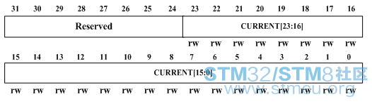

(3)当前值寄存器STK_VAL(地址:0xE000E018)
            图4_2 当前值寄存器STK_VAL的格式
     当前值寄存器STK_VAL为24位的寄存器,读取时返回当前计数的值,写它则使之清零,同时还会清除在SysTick控制及状态寄存器中的COUNTFLAG标志。

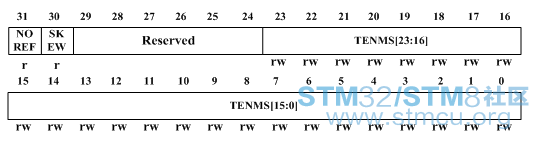

(4)校准值寄存器STK_CALRB(地址:0xE000E01C)
         图4_3 校准值值寄存器STK_CALRB的格式
NOREF 0:HCLK可用;( [+ E5 a' n, N" F3 v+ W
1:HCLK不可用。
SKEW 0:校准值是准确的10ms;
# M) l2 P: O- \4 X1:校准值不是准确的10ms。
TENMS 该值是10ms定时的重装值。其值取决于SKEW,它可以是精确的10ms,也可以是接近10ms的值。如果该值为0,则表示无法使用校准功能,这很可能是因为时钟是系统的一个未知输入或者时钟可以动态调节。
           表4_1寄存器STK_CALRB的格式

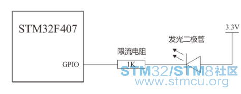

二、实验原理) w+ q* ]" G4 w  l# k+ a. u
     通过STM32的三个GPIO口驱动三色LED的三个通道;设定GPIO为推挽输出;采用灌电流的方式与LED连接,输出高电平LED灭,输出低电平LED亮。通过系统定时器实现1s定时,每秒变换一次LED颜色。
5 M, z- i6 B; H 微信图片_20180306143629.png $ V, s" i2 i. D2 |
             图4_4 驱动示意图
