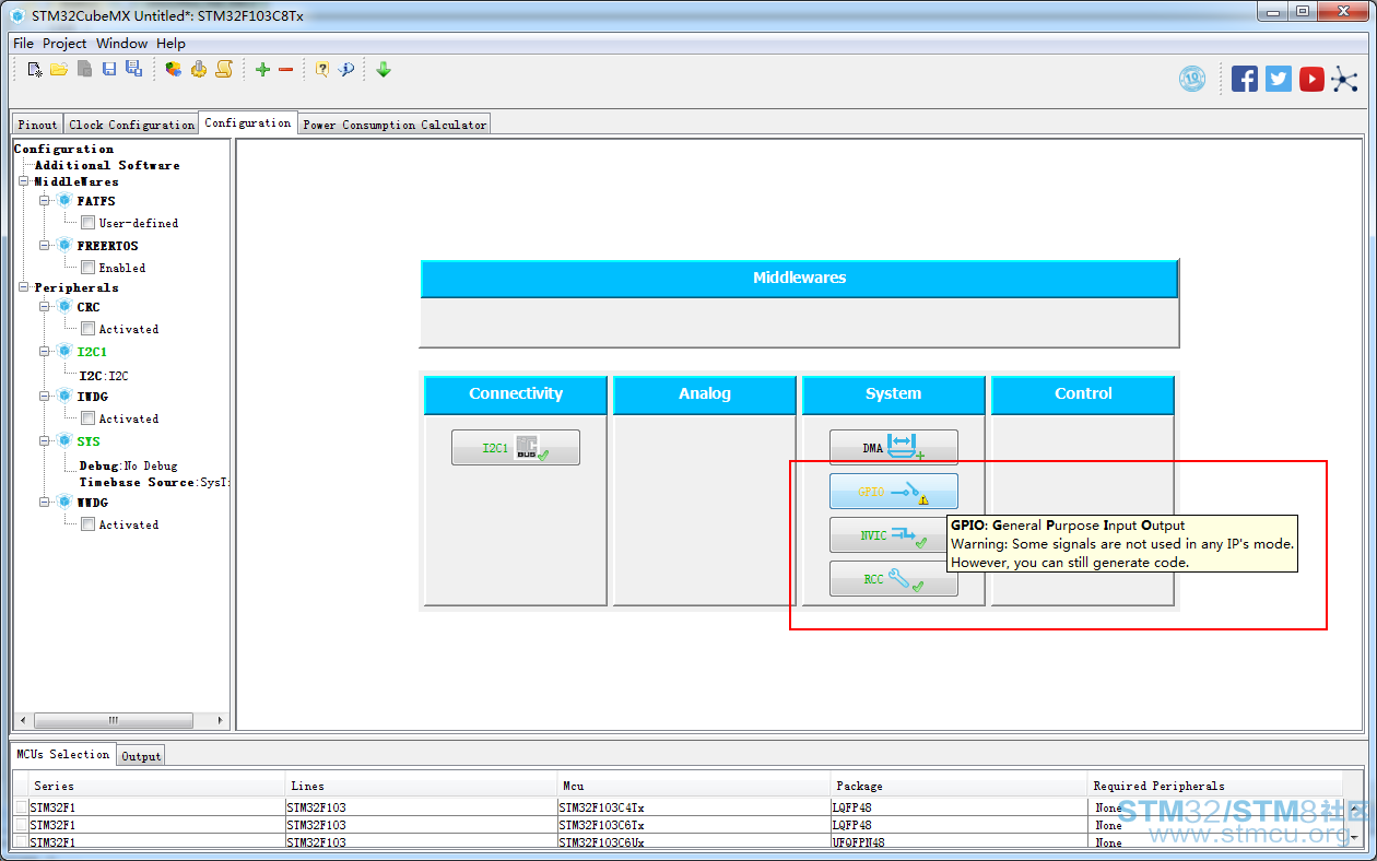

本帖最后由 mominghongfeng 于 2018-3-7 17:41 编辑 各位大神,新手求助!!! 配置Cube后,在Configuration界面,GPIO提示报警,截图如下,请问这是什么问题 做什么操作能够解决这种警告。万分感谢!!!

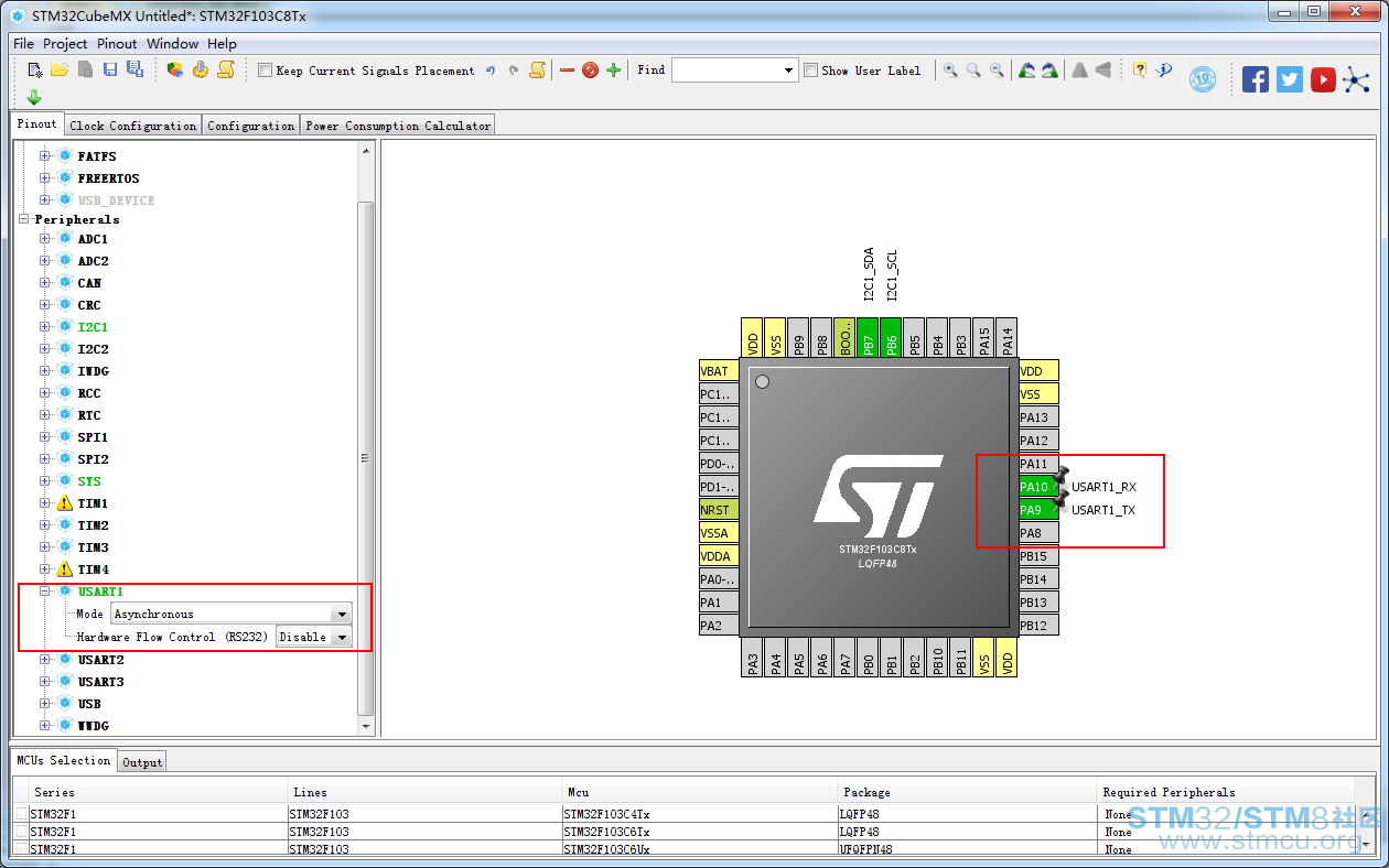

以USART1为例,分配USART1

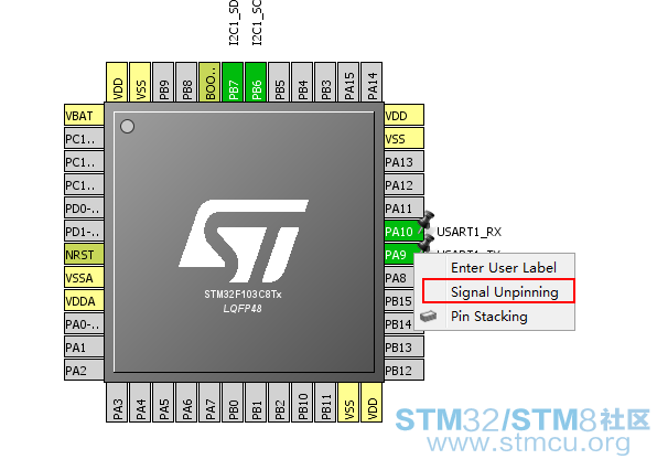

加“图钉”,右键菜单,“Signal Unpinning”

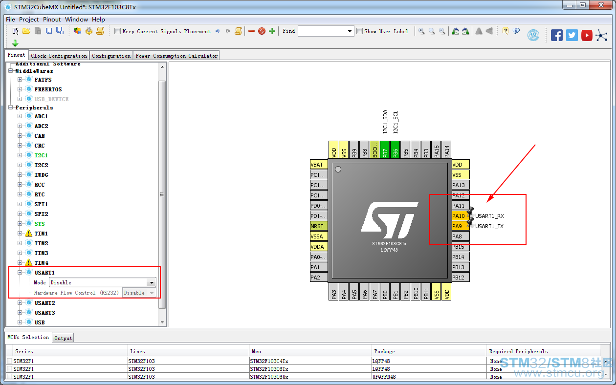

去掉USART1,保留“图钉”,管脚报橙色警告

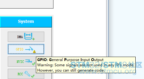

这页上对应GPIO项,也报橙色警告
超级感谢,就是您说的这中情况,左侧没有打开
